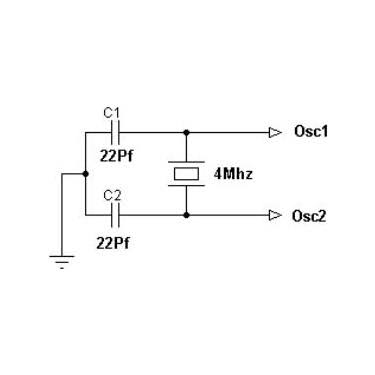

merhaba arkadaslar seramik osilator yerine quartz taktim seramikde ortancisi topraklama için elektronik pcbde sorun olur mu?
Kristal kullanılınca haricen iki adet kondansatör eklenir. Bu kondansatörler seramik resanatörün içerisinde dahili olarak vardır. Ancak devreniz sorunsuz çalışıyorsa kondansatör eklemeyebilirsiniz.
Devre kritik bir yerde görev almıyorsa zaman zaman kilitlenme donma çalışmama yapabilir.
Yapmayabilir de. Şans.
Bir arkadaş pic ile 4 mhz kristal kullanarak saat devresi yapmış çalıştıramamış. Bana gönderdi. İlk baktığım kristal bacaklarında kapasitor olup olmadığı. Kapasitor vardı ancak ben 2 tane daha paralel bağladım. Devre çalıştı.
Ünlü bir Türk atasözü devren çalışıyorsa dokunma.
18843 eklentisine bak

Her türlü frekans kaynağına kapasite eklemek lazım belki rezonatör Çin'in ücra köşelerinin birinde üretildi bunu bilmediğimiz için tedbiri elden bırakmamak lazım
