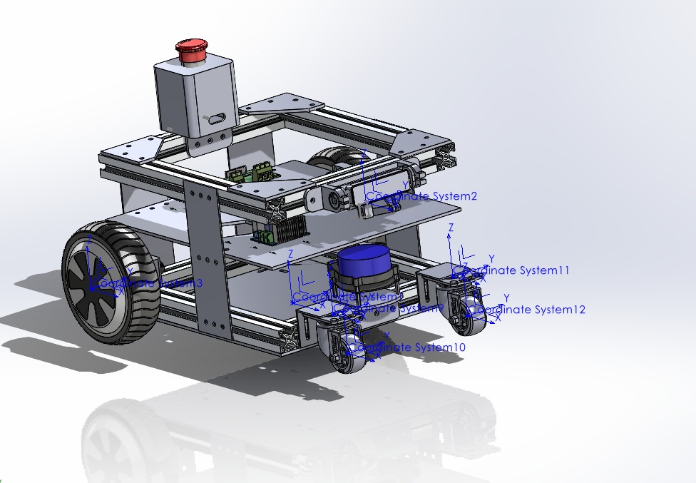

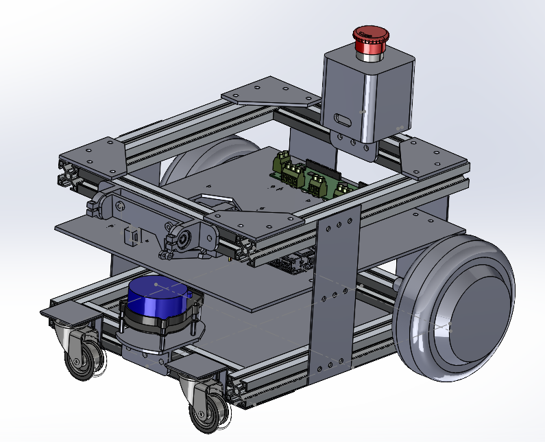

Şimdilik bebek ama ergen olunca otonom hareket edecek bir robot projesi
100cpr encoder var abi. Üstelik fren mekanizması da var. Yavaşlatıp durmak için fren mantıklı değil ama biryerde sabit kalmak için kullanılabilir.
Soft start (yani yumuşak bir pwm ile) başlangıç düşünüyorum. Aynı şekilde dururken de soft stop düşünüyorum.
Rp2040 + Can-Bus kartım kargoda. Henüz gelmedi. Asıl derdim 1.5 tur/sn dönmeyi stabil sağlayabilir miyim. Bunu sağlarsam birçok problemi çözmüş olucam.

Simulasyona WEBOTS ile başladım. Nispeten iş gören bir yazılım. Önceki postlarda videoları vardı.
Şimdi Python ile lidarı okumaya başladım. Bir kısım Can-Bus kodunu da yazdım Claude desteği ile ama BLDC motorları değiştirince Can-Bus kısmı da değişecek.
Sonrasında AruCo marker tespiti ve robotun AruCo markera doğru yönelmesi var.
İlerledikçe o kısımları da paylaşırım inşallah.

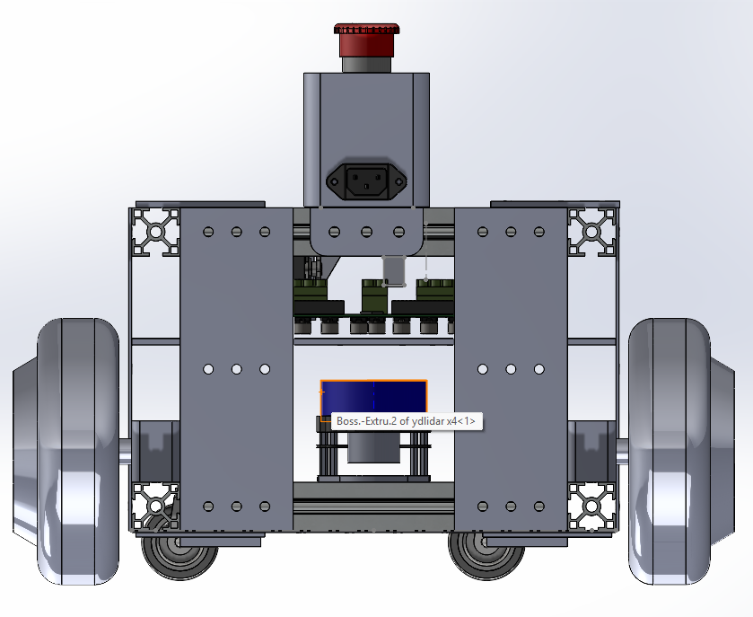

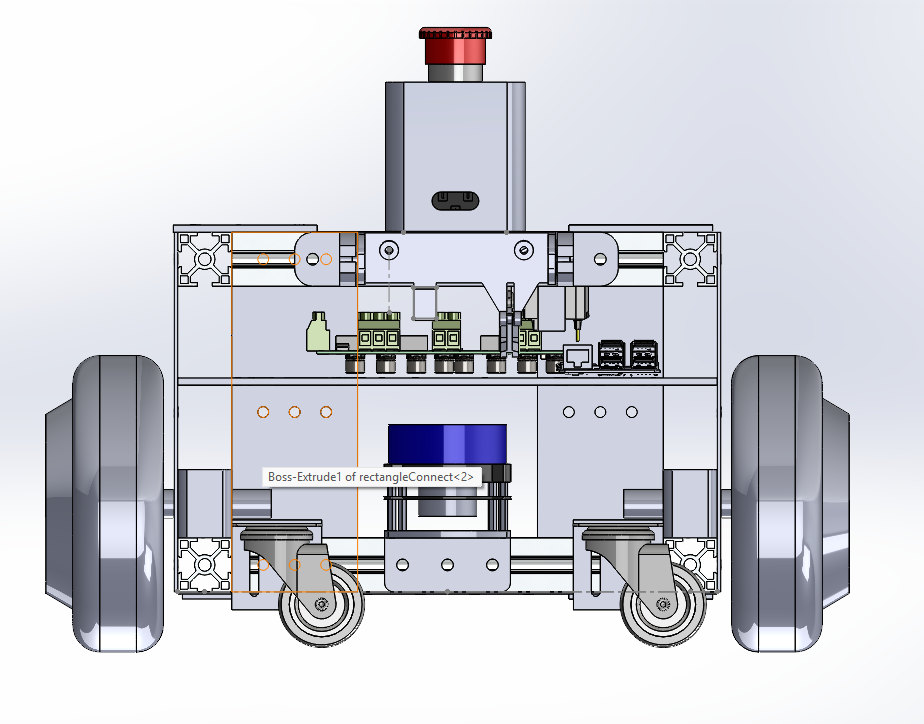

Kicad ve malum katı modelleme programını daha da sevmeye başladım.
Motor + Devre Tutucu + Sürücü Devre aynı çizimde. CAD modelleme gerçekten hayat kurtarıcı
FreeCad mi?
