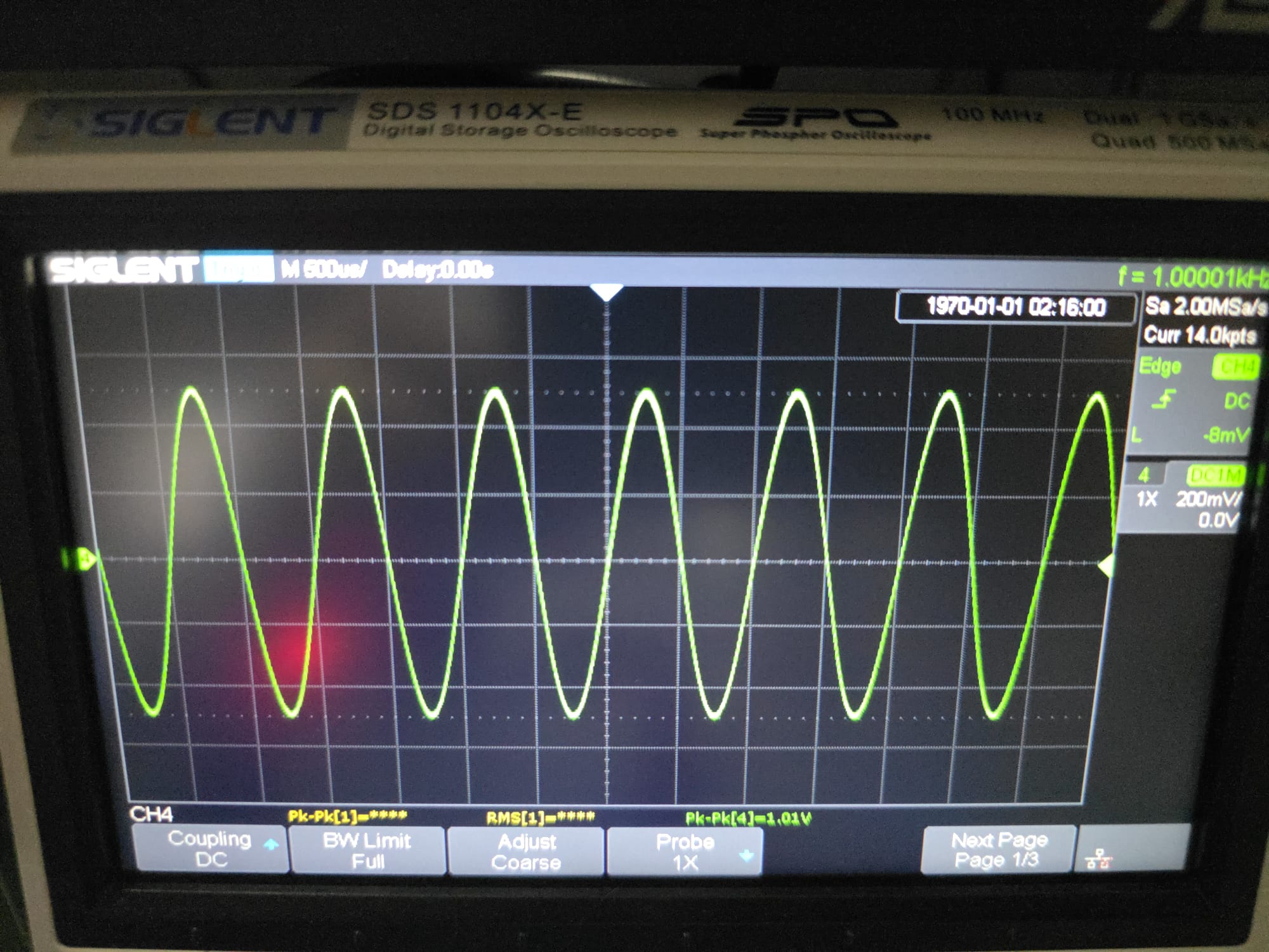

50Ω çıkışlı bir jeneratörü 1MΩ girişli osiloskoba bağladığınızda voltajın tam iki katı okunması, jeneratörün 50Ω yük beklentisinden kaynaklanan fiziksel durumdur.

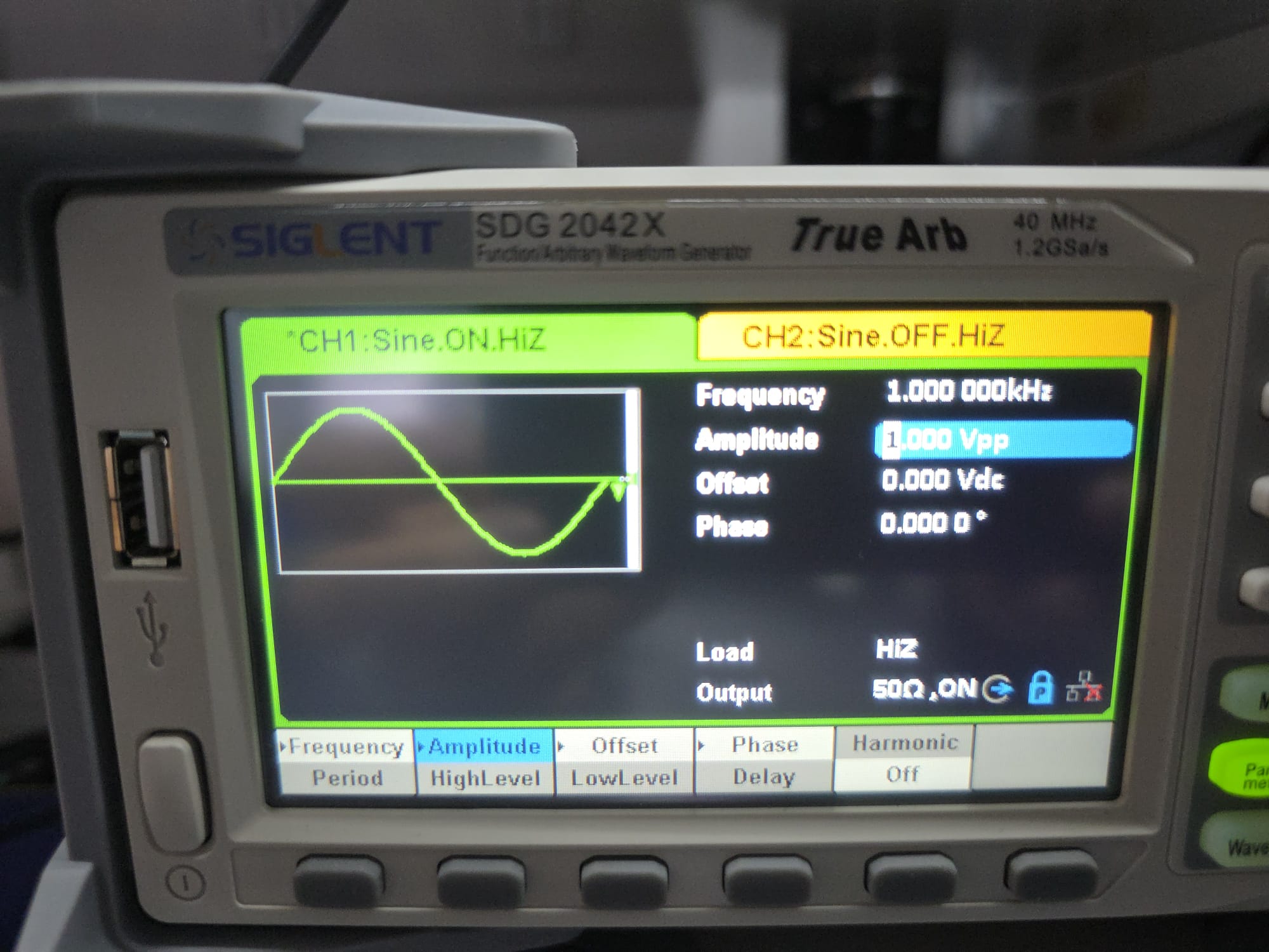

Bu uyumsuzluğu gidermek için alçak frekanslarda jeneratör ayarını Hi-Z moduna alabilir veya yüksek frekanslarda daha stabil bir sinyal için osiloskop girişine fiziksel 50Ω sonlandırıcı takarak ölçümlerimizi eşitleriz.
1Vpp çıkış gerilimi ve Hi-z açık:
Skop tarafı Pk-pk Vpp değeri : 1V, Jeneratör ile birebir aynı

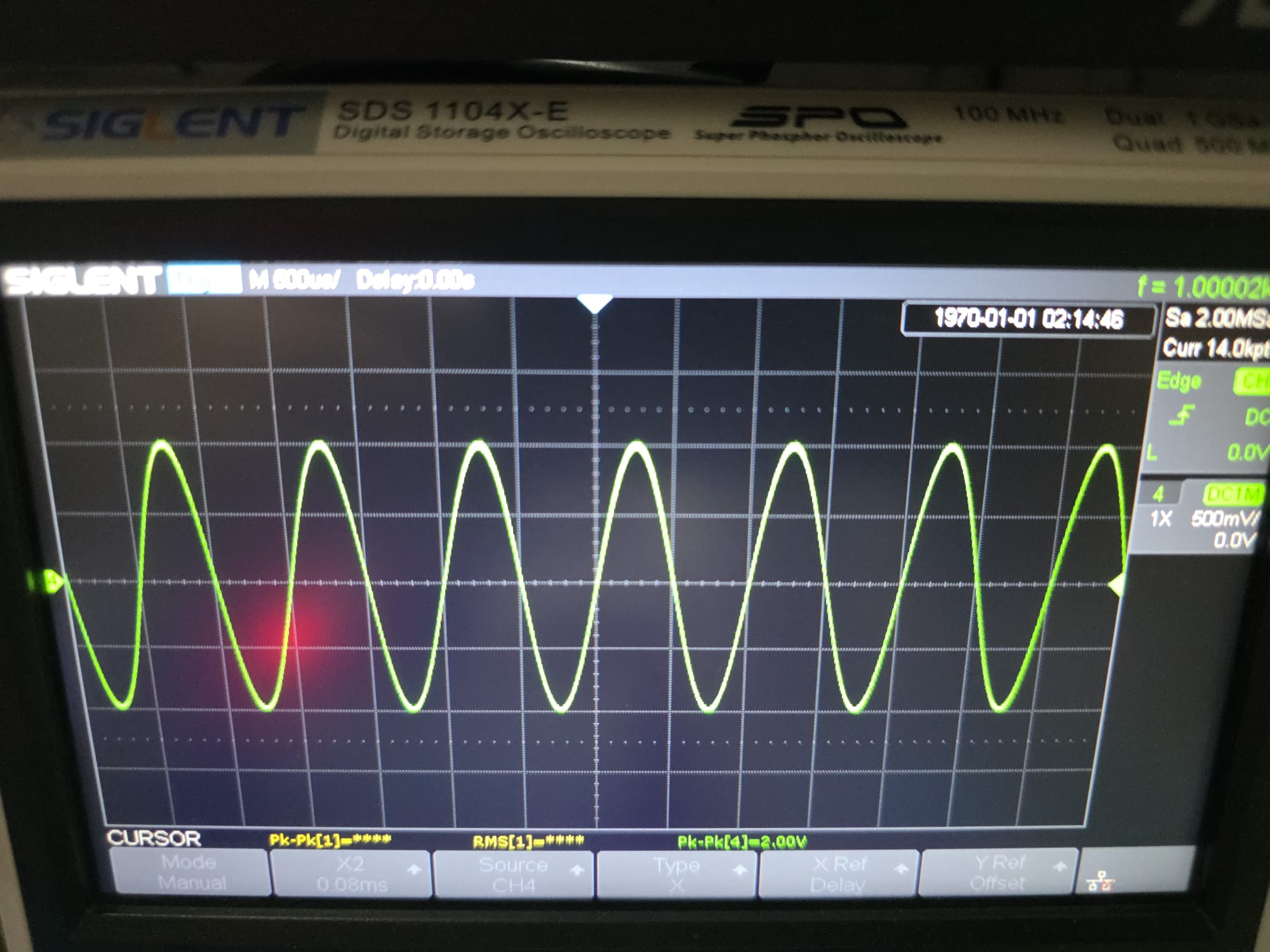

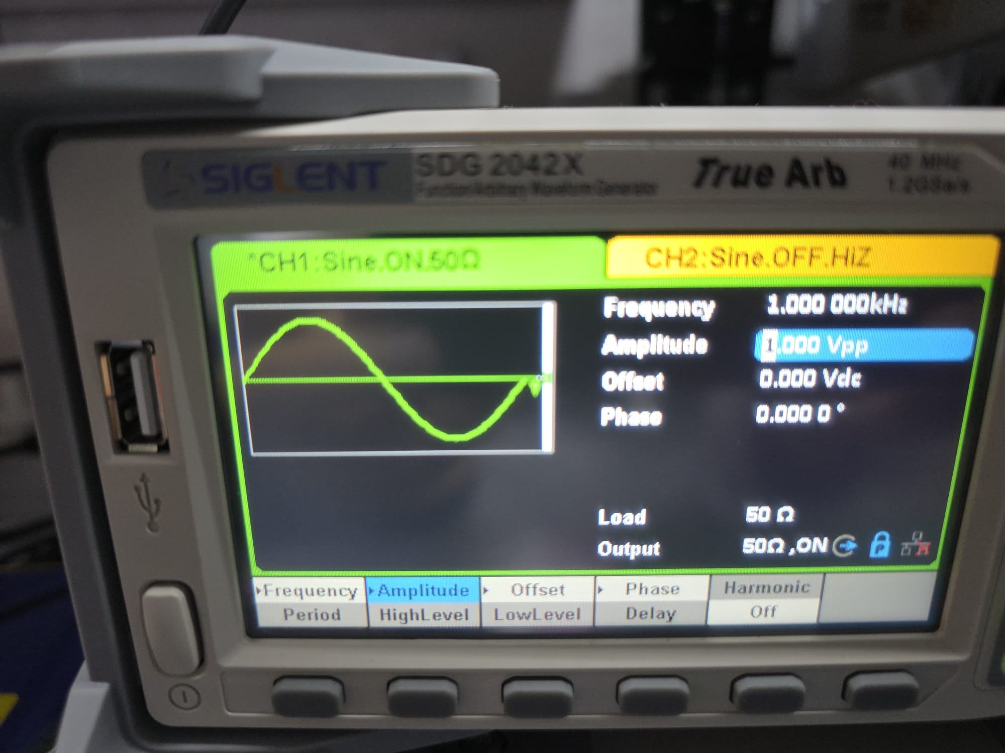

1Vpp çıkış gerilimi ve Hi-z kapalı, 50Ohm çıkış:
Skop tarafı Pk-pk Vpp değeri : 2V, Jeneratörün 2 katı.
