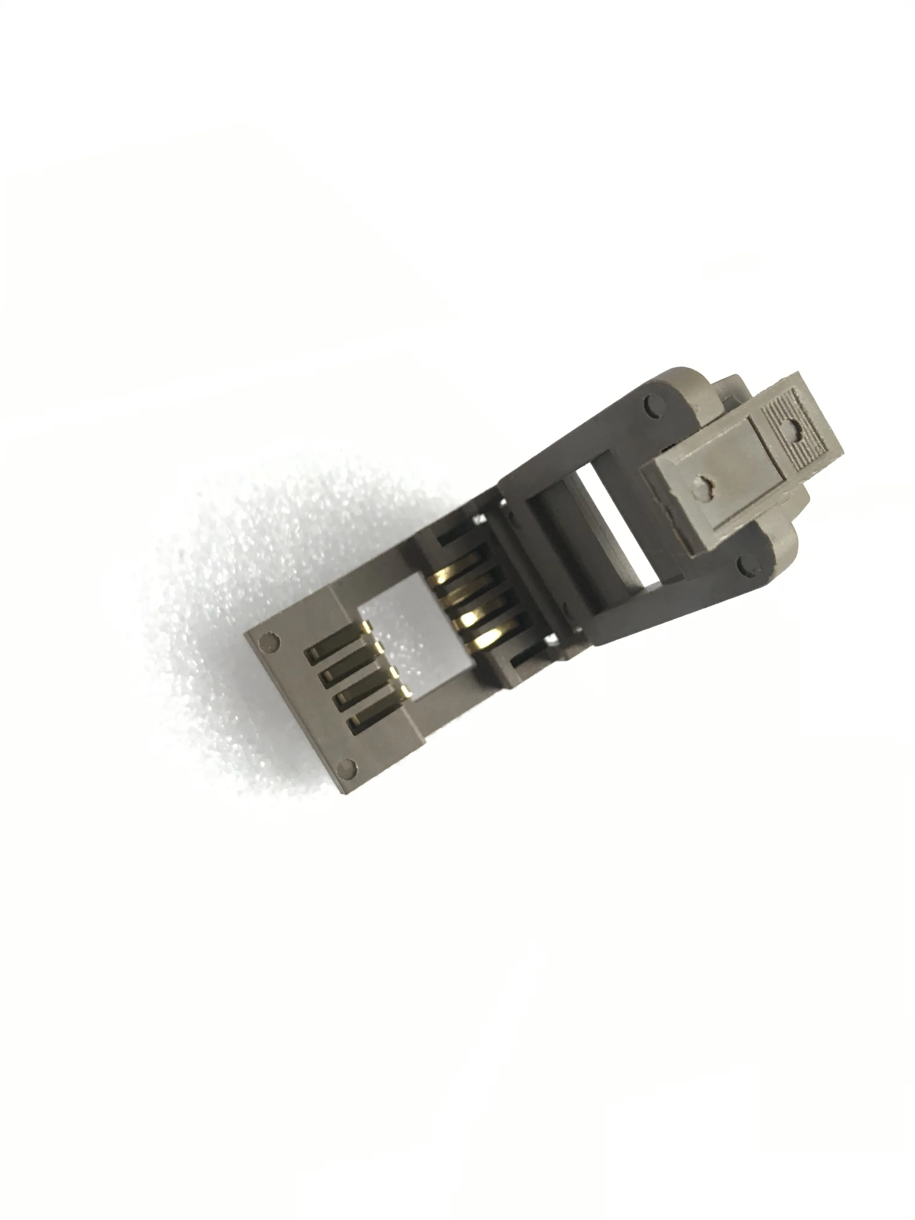

SMD Adaptör
Sağdaki DIP8. Soldaki Gull Wing Surface Mount.
Amaç soldakini DIP8'e çeviren bir soket bulmak

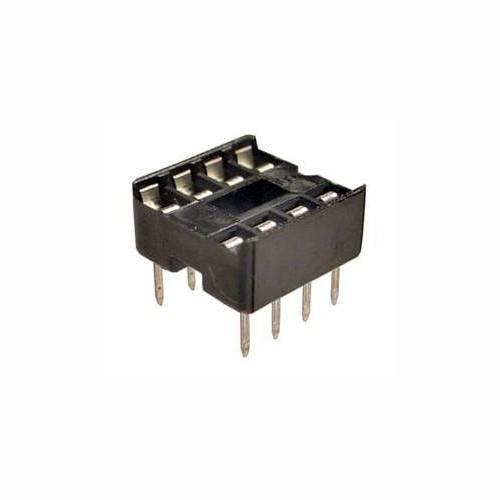

Maksat bunu lehimlemek değil mi?
8 li precision entegre soket olur.

Ben sizin problemi çözdüm:
Bendeki entegreyi SOP28 -> DIP adaptörüne takıp aşağıdaki gibi test ettim. Adaptörün her iki pini entegrenin bir pinine denk geliyor. Yerleştirirken dikkatli yerleştirince düzgün ve dengeli tutuyor.
21692 eklentisine bak
21695 eklentisine bak
Adaptörün linki:
Bundan sipariş ettim gelir gelmez deniyeceğim. Çok teşekkür ederim çok mantıklı olmuş
