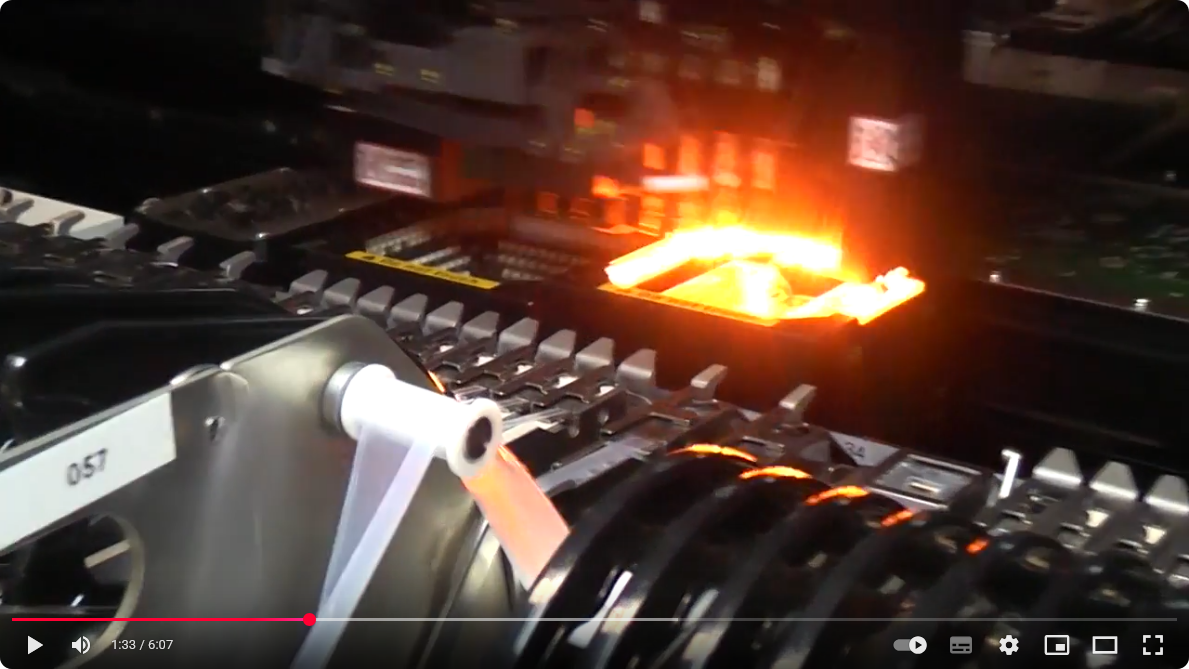

Şimdi benim merak ettiğim şey şu.
Malzemeleri bir ışığın üzerinden milisaniyelerle geçiriyorlar.
Ne işe yarıyor bu işlem.?
Parça şeritten alındığı zaman mükemmel konumda olmaz. Açılı olur.
Işık olan yer kamera. Her defasında kameraya götürüyor, konuma bakıyor.
DSP ile düzeltiyor. Yerine tam uygun açıda yerleştiriyor.
Çip makaradan alınırken, ortadan değil de ucundan tutulmuş olsa, düzeltme yapılır. Yerine tam uygun şekilde yerleştirilir. Kayma olmaz.
Yani beklenen budur. Genelde öyle olur. Gariban makinelerinde vakum ayarı, gecikme süresi falan ayarlanır.

Ben malzemenin ısıtıldığını düşünmüştüm oysa :gulus2:

kamera aslında orada 4 veya daha fazla fotoğraf çekiyor. parçayı hareket ettiremeyeceği veya kamera açısını değiştiremeyeceği için 4 veya 8 farklı açıdan aydınlatma ile 4 - 8 fotoğraf çekip bunları bir algoritma ile birleştiriyor. böylece gölgelerden parçanın köşelerini - dış hatlarını tespit ettiği bir bilgi elde ediyor. oradaki aydınlatmanın 4 köşe ve 2 sıra olma nedeni bu. hatta bazı eski makinalarda kamera geçiş esnasında ışıkların çok hızlı yanıp söndüğünü fark edebilirsiniz. yeni makinalarda parça kamera karşısında durmuyor bile kafa üzerinden geçerken birkaç milisaniyede yapılıyor tüm işlemler.
Bunda da hız %70.
Küçük malzemeler için sabit kameraya gitmeden aynı anda 6 adet malzemeyi alıp yolda düzeltip yerine koyuyor. Bu tip şeyler günümüz teknolojisinde basit ve eski bile olsa insan şaşkınlığını gizleyemiyor.
o gördüğünüz ışıklar malzemelerin doğru açı ile doğru kordinatlara doğru bir şekilde kayma olmadan yerleştirilmesi için gerekli olan doğrulamayı yapar. her bir malzeme alan kafanın altında birer adet kamera bulunuyor. kameraları her malzeme alımından sonra bu doğrulamayı yaparak kart üzerine yerleştirilmesi için gerekli açıyı hesaplıyor. çünkü malzeme şeritleri yada tepsi de olan malzemeler mükemmel açıda olmuyor kamera ve o ışıklar sayesinde verilen değere eşitliyor bunu da milisaniyeler içerisinde yapıyor.

Benim uygulamamda en cok zorlandigim kisim bu olmustu. Cok soft bir isik altinda monte edilmek uzere havada tutulan malzeme bacaklarini aydinladip kamera goruntusune bakarak malzemenin dogru aciya cevrilmesi gerekiyor.
Ben kirmizi isigi da denemistim ama en iyi sonucu beyaz isikta elde ettim. Yumusak isik elde edebilmek icin derlin blogu aydinlatmak zorunda kalmistim.
Makine görsel eşik ayarı var.
Her komponent için görsel algılama eşiği ayarlanabiliyor.
Algılama için yeşil nozzle rengi sorun olmuştu. Renk farkı olsun diye, kameraya bakan kısmı siyah boyadım

profesyonel makinalarda çoğunlukla beyaz ve kırmızı ışık tercih ediliyor. protatip makina yapmaya çalışıyorsanız size tavsiyem makinanın üzeri kapalı olsun ortam ışığı çok etki yapıyor kameralara.
