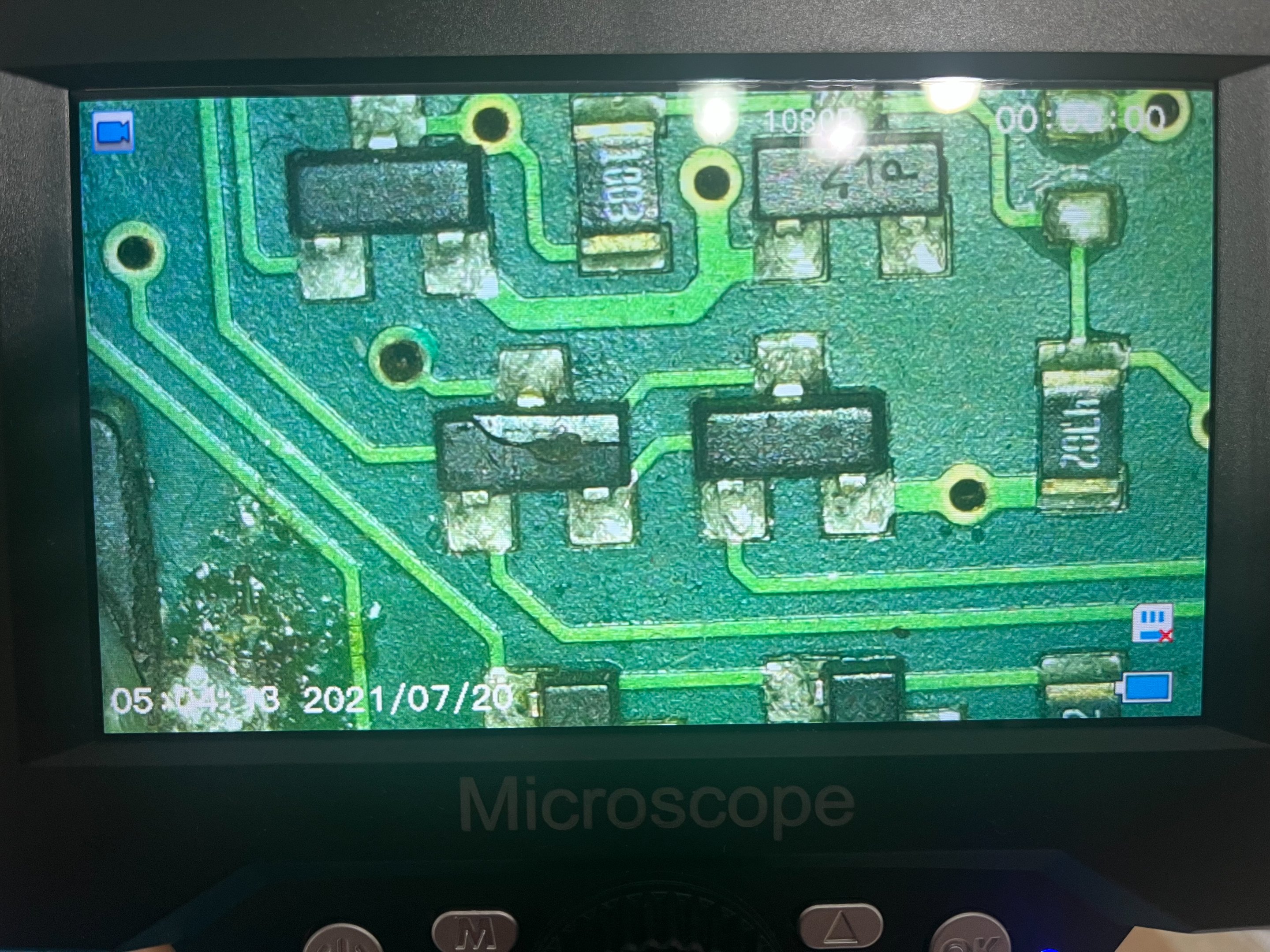

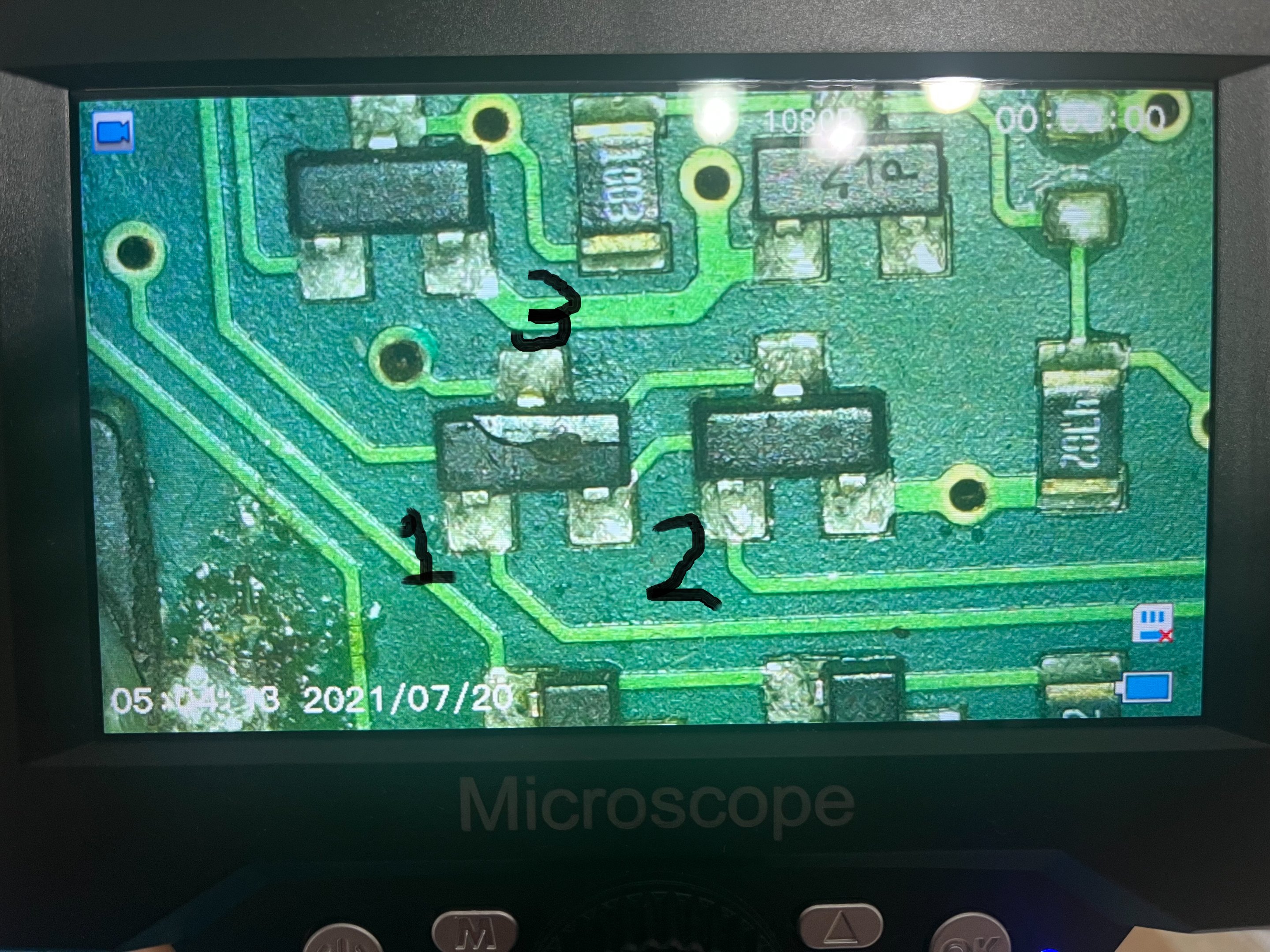

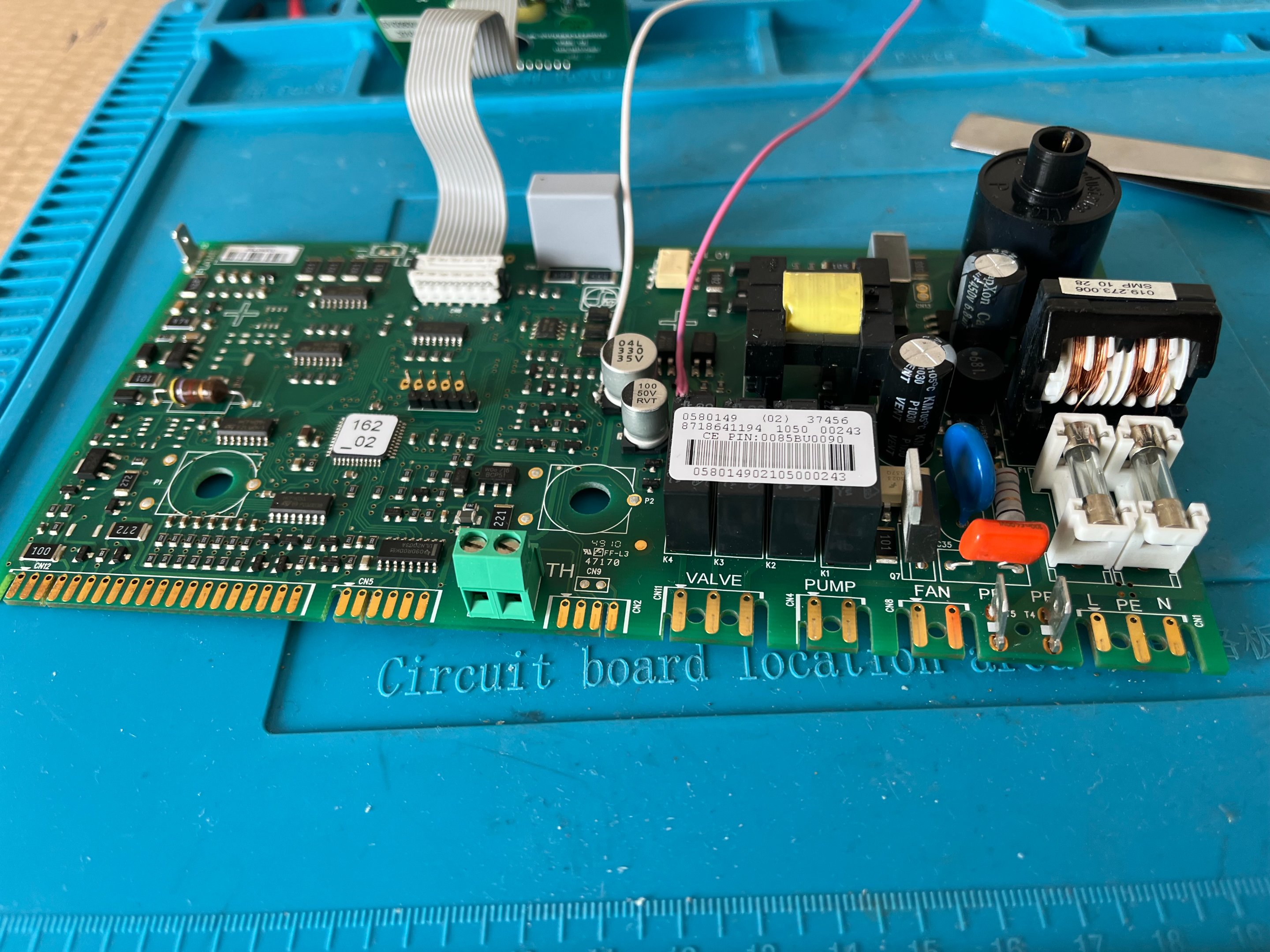

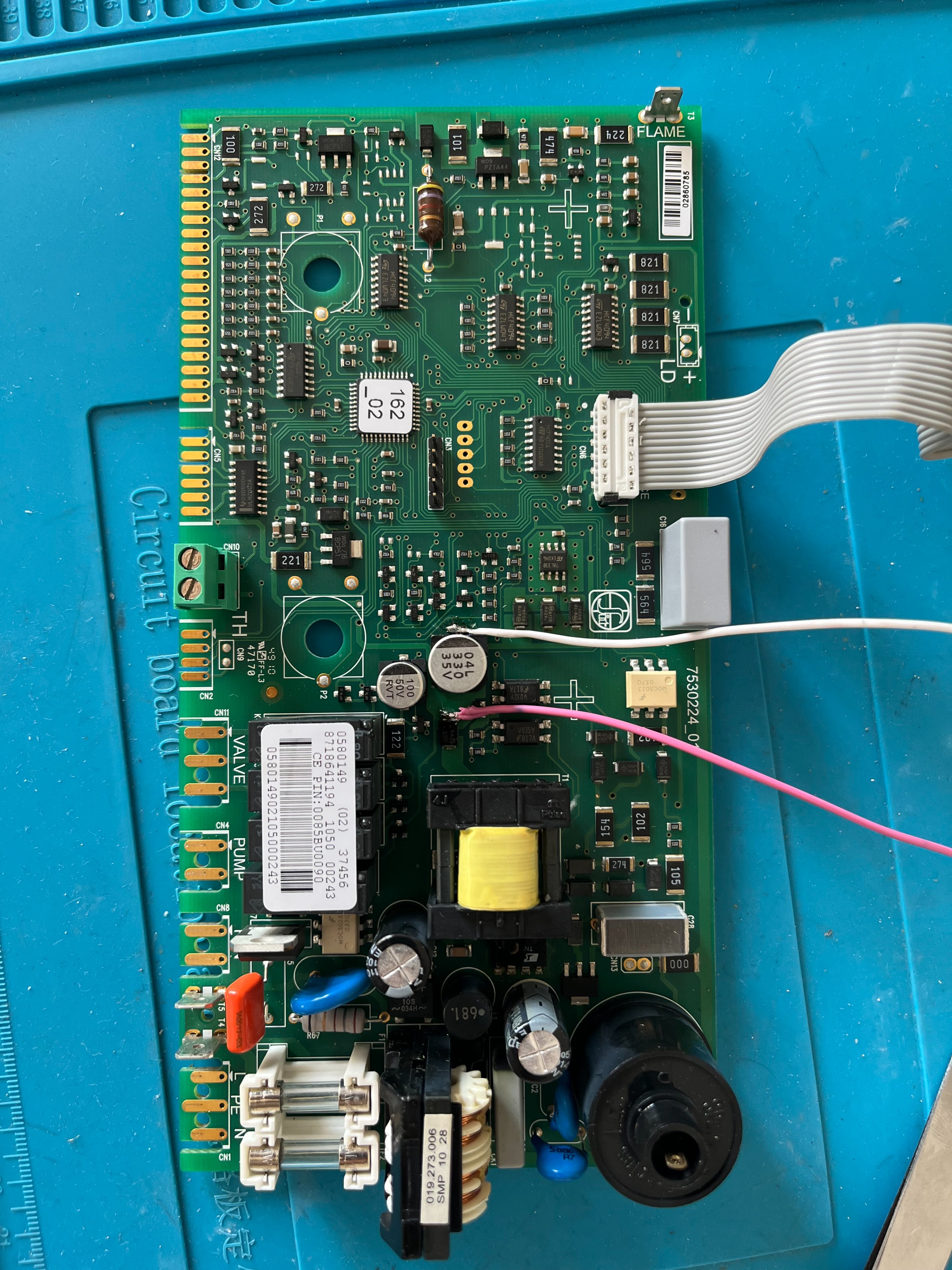

merhabalar
kombi kartimin rölelerinin saglamligini kontrol etmek icin harici guc kaynagi uzerinden röle(24v luk röleler) bacaklarina 24v verdim akabinde röleyi süren xf5 veya xfs kodlu smd parca yandi , ayni parcadan devrede birkac tane var. saglam olani disarda diyot kademesinde ölcdügümde 2 ve 3 bacaklari arasi 800 deger veriyor(kirmizi prob 2 de , siyah prob 3 nolu bacakta) , 1 ve 2 nolu bacaklar arasi 2600 deger veriyor(kirmizi prob 2 de , siyah prob 1 nolu bacakta).
kirmizi prob 1 de , siyah prob 2 nolu bacakta oldugunda 2480 li deger
kirmizi prob 1 de siyah prob 3 nolu bacakta ol dugunda yine 2480 li deger veriyor.
b u arada 1 nolu bacak islemci tarafindan geliyor , 2 nolu bacagin oldugu kisim gnd hatti , 3 nolu bacak röleye gidiyor
xf5 veya xfs kodlu smd parcanin tam olarak ne oldugunu anlayamadim saglam olani disarda transistor gibi deger vermiyor , yardimci olursaniz cok sevinirim.
