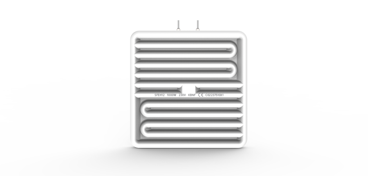

Ben size hazır ürün yerine rezistans önereyim. 2018den beri kullanıyorum.
Seramik ısıtıc rezistans için
Taşyünü battaniye ve taşyünü levha için
thermcore.com.tr
Bu ürünün 750 Watt olan versiyonunu kullanıyorum. Kart ile arasında 3-4cm mesafe olması iyi olur. Çünkü ısındığı zaman sıcaklık 700[SUP]o[/SUP]C kadar çıkabiliyor ve rezistanslarda ortam sıcaklığını kontrol etmek mümkün olsa da rezistans yakınında sıcaklığı kontrol etmek çok mümkün değil.

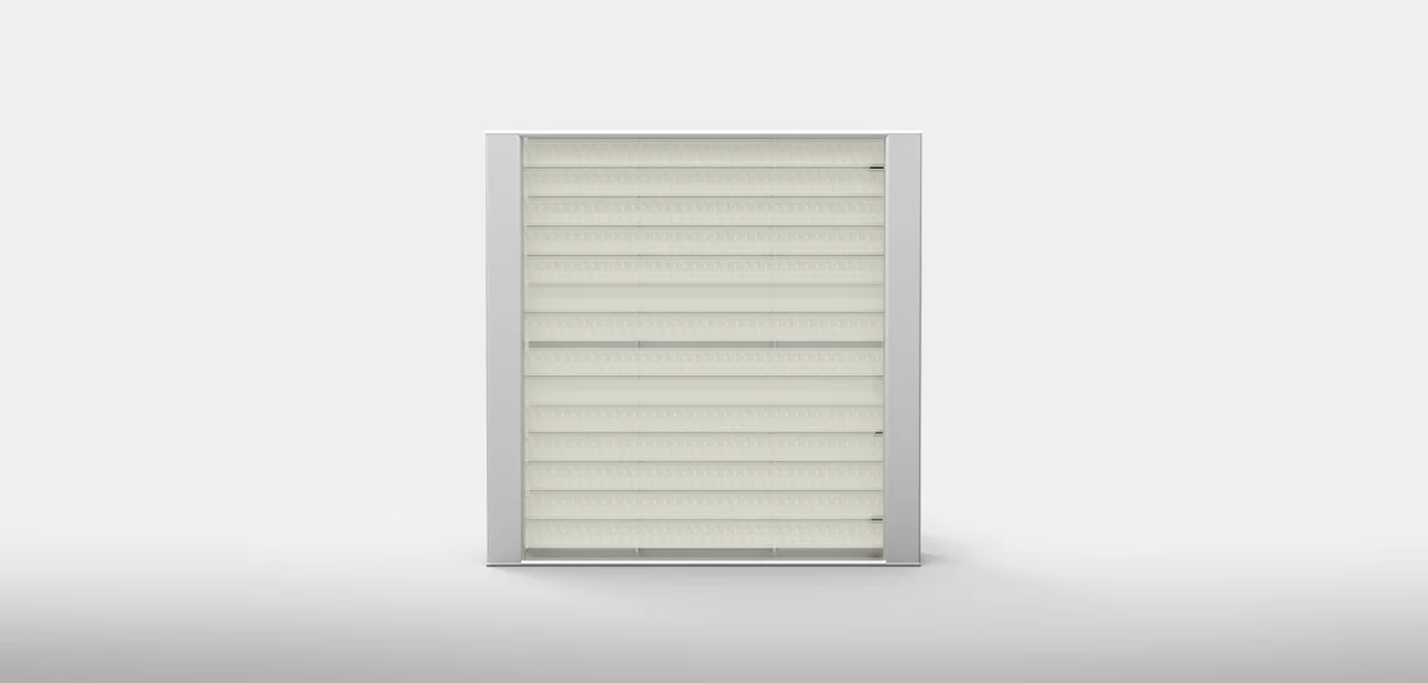

Diğer taraftan ışıma (UFO rezistansı - infrared rezistans) ile ısıtma da diğer seçenek. Onda da rezistansın biraz mesafeli olması iyi olur. Infrared rezistans anlık ısınıp soğurken, seramik rezistans biraz daha yavaş ısınıp soğuyor. Bu da kontrolü zorlaştırıyor.
Alternatif olarak hazır infrared ısıtma grupları da var. Bunlarla gayet kibar bir ünite yapılabilir.
Bu ünite 125mm kare. 150-500 Watt arası modelleri var. Dikdörtgen olan farklı güçlerde modelleri de var.
Evet satılıyor.
Rezistans geldiğinde paketlemeye hayran kaldım. Arayıp Hasan Bey'e teşekkür etmiştim. İşlerini önemseyen bir firma.
