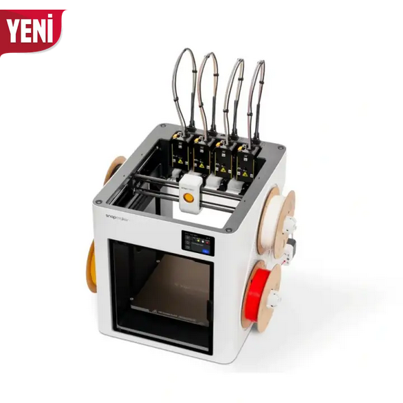

Benzerini düşünüyorum, elimde cr6-se var değiştirmeyi düşünüyorum aklım Bambu'da ama o da 130k bandında 7 kafalı sisteme geçti. Gelecek nesil çoklu kafa olacak gibi duruyor. P2S almakla elimdekiyle idare edip ilerleyen dönemde doğrudan çoklu kafa alma arasındayım. Tabi her renk baskı yapan makinelerde de devasa boyutlarda olsa da çıkıyor. Sanırım ikinci aşama çoklu kafa 3. adımda da şeffaf filament + pigment ile sınırsız renk olacak gibi

https://bambulab.com/en/h2c H2c modeli, yedi toolhead ile 24 renk basıyor. Amaç kafaları belli kombinasyonda kullanım 24 renk ile minimum süre ve atıkla baskı almak. Biraz prusa, snapmaker 4 yaptı biz 7 yapalım olmuş ama çoklu toolhead standarda binecek gibi duruyor.
H2c ile Snapmaker U1 aynı kalibre yazıcılar değil. U1 kafayı (hotend, extruder, ısıtıcı ve diğer ekipmanlardan 4 adet içeriyor ve atık kaka çıkarmıyor. H2C ise 0.2, 0.4, 0.8 gibi çeşitli nozülleri içeriyor. Isıtıcı grubu dahil değil. Nozül değiştirmek dolgu baskısını hızlandırsa da kaka üretmeyi ve kafa değiştirme süresine etkin olarak katkı sağlamıyor. Bu yüzden renk geçişi çok olan baskılarda Snapmaker U1 açık ara önde.

Aynı gün aynı malzemeyi 4~5 revize edip bastığım çok oldu. Bu konuda hakkını teslim edeyim. Hantal olduğu tek konu renk geçişin çok olduğu baskılar. Baskı kalitesi çok iyi ama çok renk geçişi varsa fazla kaka çıkıyor ve baskı süresi 5~6 katına çıkıyor. Bu yüzden bu konuda verimsiz ama diğer konularda oldukça memnunum.
Ams2 combo ve ekran/kamera iyileştirmeleri dışında p2S, p1s ile aynı cihaz. Bu paraya değer mi, bence değer. Baskı almak, mühendislik yapmak için güzel bir cihaz ama 3d farming için U1 şimdilik tek seçenek gibi
Üstü de açık, ön kapağı da opsiyonel imiş :katil1:
Ama ben ona akrilikten üst kapak ve ön kapak yaparım. İçine de kabin ısıtma koyarım. O noktada artık mükemmen ABS basar.
Tabi diğer yandan şu da var. Eskiden ABS yi çok kullanıyordum, ama son zamanlarda tamamen PETG ye geçtim, kesinlikle en az ABS kadar sağlam. Hatta ayarlara daha az duyarlı olduğu için hiç uğraşmadan sağlamlık elde ediyorsun. Ama kabin gene gerekli çünkü stabil iç sıcaklık isteyen başka filament türleri de var.
Bu makina ile mesela şöyle bir tasarım yapılabilir. Bir ana parça (PETG), üzerinde de conta (TPU), aynı baskı içerisinde. Adamlar kendi sitelerinde spor ayakkabısı basmışlar :D
bu makinelerin kabininin ısıtmasının olmasının bir sebebi var, mesela bu makinede karbon çubuklar olduğu için, bu karbonları fiber rodları reçineyle ürettikleri için ısıyı görünce sarkma yapıyor, şekilleri bozuluyor, ayrıca bir yazıcının her komponentinin abs kabin sıcaklığına (minimum 60c) dayanıyor olması gerekli, step motorlar genelde b ratingiyle oluyor bu yazıcıyla, yani sargılar maksimum 130 dereceyi görebilir, 60c kabin sıcaklığında bu motorlar uzun süreli kullanılırsa enameller erir ve bobinler kısa devre olur, örneğin bu yazıcıda genelde kabin 60 dereceyken baskı alıyorum ben, plastik parçaları değiştirirsem PCCF v.s basmak için 100 derecelere kadar çıkarılabilir fakat tamamen yazıcının dayanmasına ve izolasyonuna bağlı
