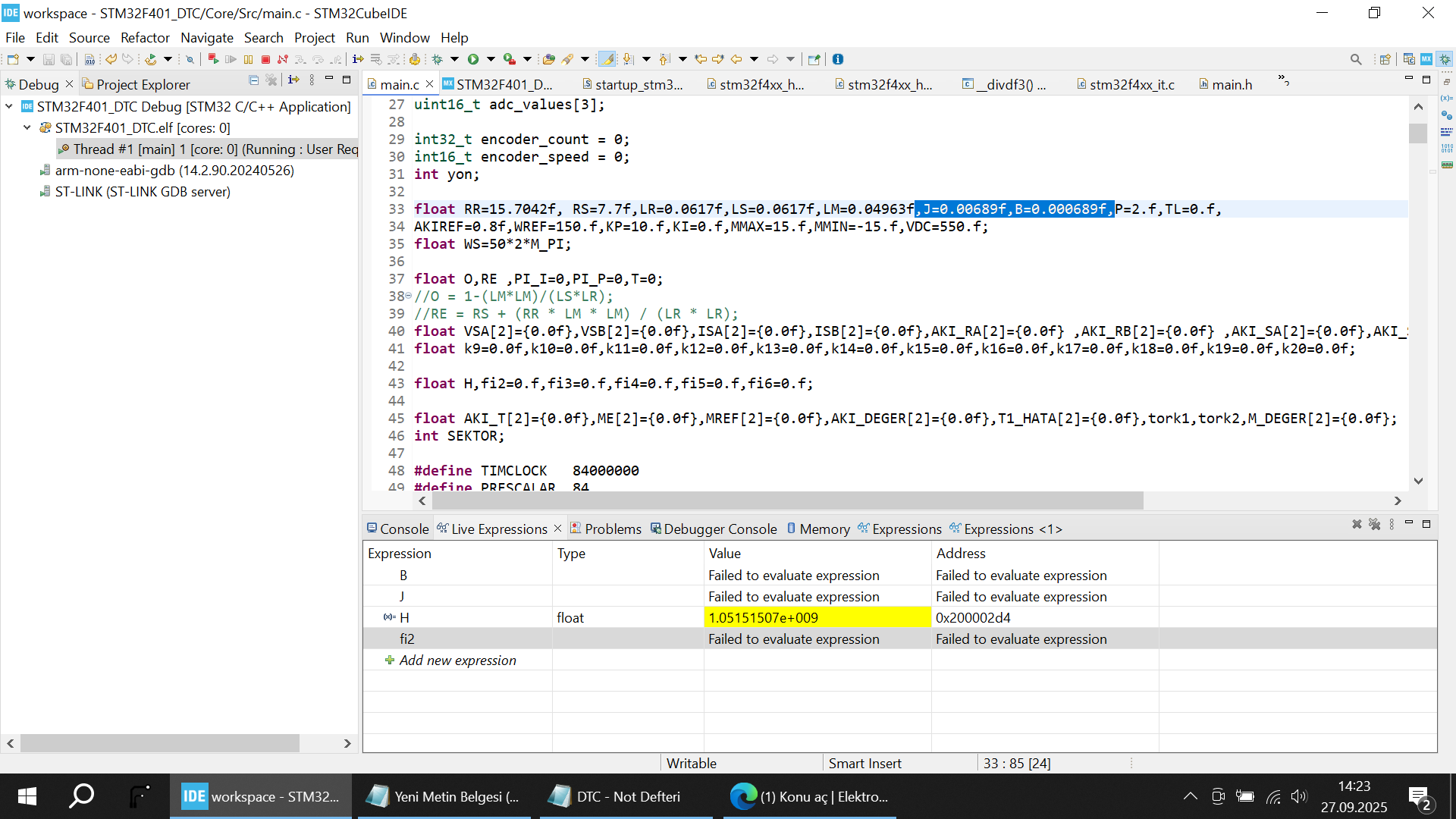

Kolay gelsin arkadaşlar,
Yüksek lisans tezim dtc tasarımı yapıyorum,
Stm ıde life expresste float değerleri görerek ilerliyorum.
Ama her değeri life expresste göremiyorum. Özellikle float ta sorun yaşıyorum. (B ,J VE H)
Değişkenleri volatile olarak tanımlamayı veya optimizasyonu kapatıp deneyiniz.
Hesap doğru mu bilmiyorum ama işaretlediğin float sayıların hepsi geçerli sayılar. Neyi görmeyi bekliyorsun daha ayrıntılı belirtebilir misin?

Bende bu float değerlerin çıkışını görmek istiyorum.Yazdığım kodları doğrulayıp, doğru çaşıyor mu diye bakacam.
Optimizasyon seviyesi ile alakalı bir problem olması muhtemeldir. Kapatıp veya seviyesini düşürüp tekrar deneyebilirsiniz.
Optimizasyon açıksa ve tanımlanan değer başka bir yerde kullanılmıyorsa derlemede o değerleri görmezden geliyor.
Optimasyonun kapattım,iyi oldu.
Gereksizleri sildim daha iyi oldu.
Uzman arkadaşa sordum,düzelme yaptırdı, en iyi oldu.
Mükemmel olunca haber vericem
live watch olarak takip etmek istediğin değişkenlerin global olarak tanımlanması gerekir.
Bunu yazmaya gelmiştim. Lokal tanımlı kalsın istiyorsan da normal debug üzerinde Variables ya da Expressions kısmında görünüyor olması lazım.
