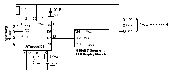

Aşağıdaki devrenin sayıcı bölümü işini görmez mi? Devreyi tamamlamadım ama ATmega328 ile 300 kHz'e kadar okuyabilimesi lazım.
9932 eklentisine bak
teşekkürler bakacağım.
