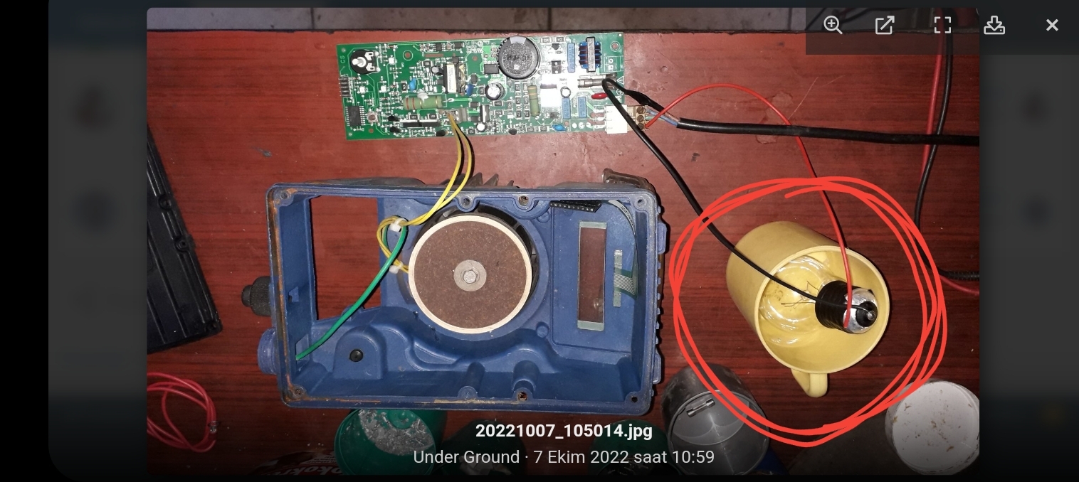

Buram buram da yanik kokuyor . Diğer hurdalarla kombin edip bir tane sağlam pompa çıkardım.

Atan sigortadan başka hiçbir sorunlu eleman bulamadım. Yarın bir seri lamba ile yol vereyim bakalım. Dumanlı dumanlı oy bizim eller....

Yav sen gerçekten ne yapıyorsun bu kartlara bize de anlat. İlk resimdekinden çok daha temiz görünüyor, yeni gibi :oops:
Yalniz şahane bir eprom var . Ground bulamayınca baya şaştım bu nasıl entegre diye .
