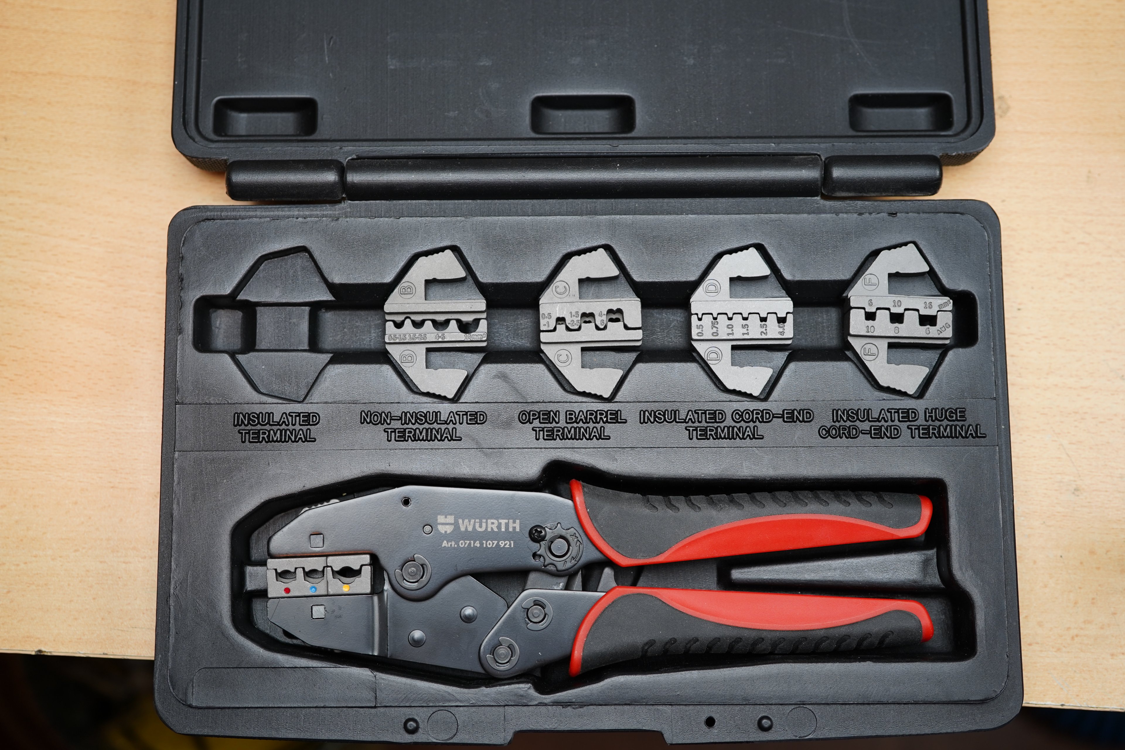

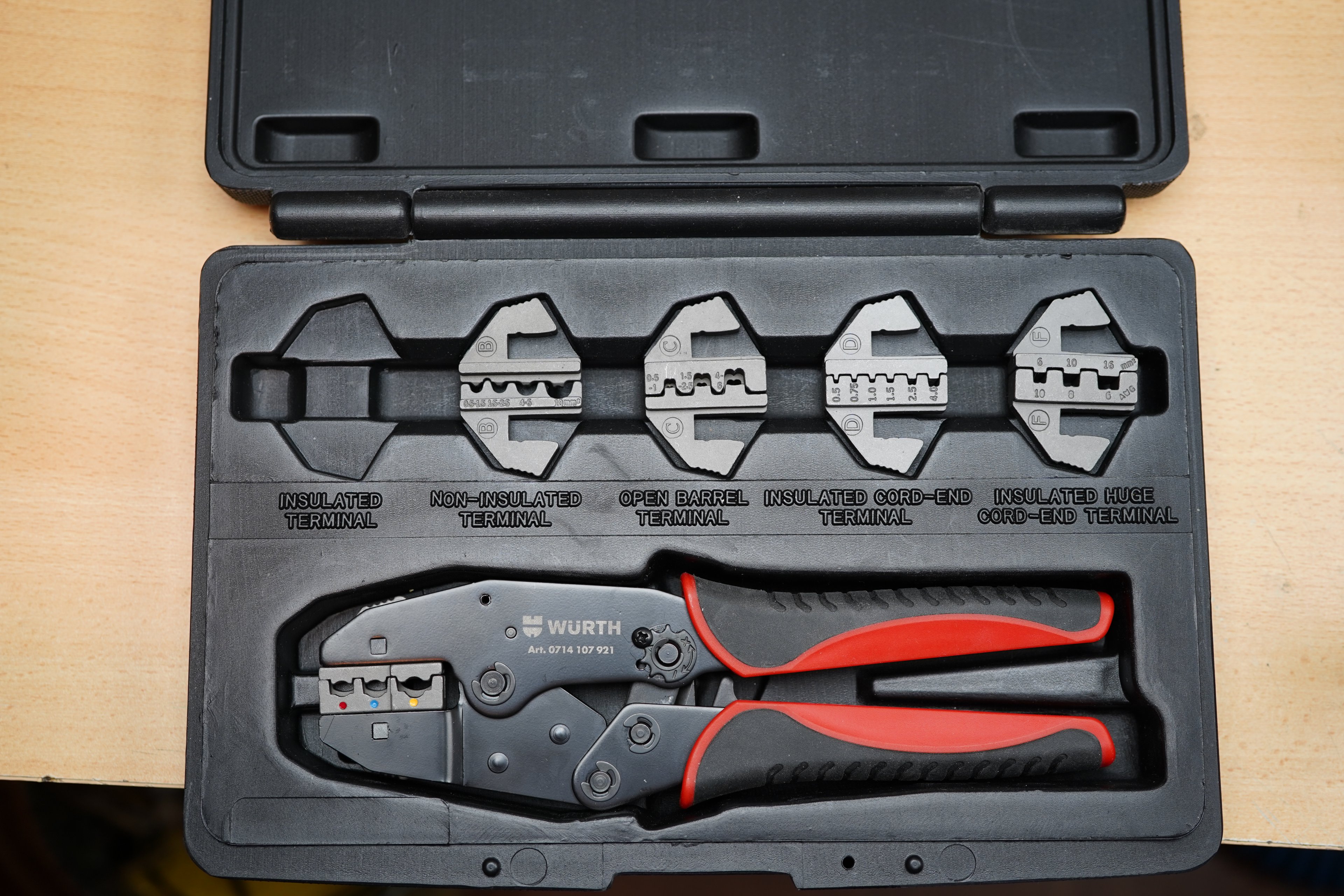

Şu konnektör ne kadar güvenilir?
Hareketli kablolarda lehimli noktada kablonun hareket etmemesi gerekir. Plastiği çıkarıp lehim yapmak yanlış. Plastiksiz sıkmak daha sağlam ama o da yanlış. O plastiğin amacı hareketi sönümlemek.
Çenede birşey yazmıyor. Ama sıkarken ciddi kuvvetli sıkmam gerekiyor. İki el ve gücümün sınırında. Pensenin güç ayarı ortada, maksimum yapsam herhalde ben sıkamam.
Hmm ürün açıklamasında da kırmızı olan yere kırmızının takılmaması gerektiği anlaşılıyor. 1.5 mm2 ve 2.5 mm2 için maviyi kullan anlıyorum ben burada.
@taydin hocam üzerinde renkli plastik olan papuçlar için doğru çene. Kırmızı 1.5mm², mavi 2.5mm², sarı 4mm² için kullanılıyor. Ama bu tipteki papuçların sıkma sonucu çok tatmin edici değil. Açık tip olanlarını ve üzerine kılıfı sonradan geçenleri kullanın ve "C" yazan çeneyi kullanın sonuç çok kaliteli oluyor.
Ürün açıklamasına göre şöyle
Yani benim maviyi kullanmam gerekiyordu. Gıcık herifler, konnektör kırmızı, biz mavi çeneyi kullanıyoruz.
Gerçekten de mavi ile yapınca doğru sonuca daha yakın bir sonuç elde ettim
@kocamanusta iyi ki uyardın. Demekki ben şimdiye kadar konnektörün canını çıkarıyor muşum yanlış çenenin içerisinde :D

Ama en son ben gene 2.5 mm2 kullandım bu kırmızı ile, 1.5 değil.
Sanırım pabucun renklerinde herhangi bir standart yok. Çok küçük kırmızı da var çok büyük kırmızı da. Bir de bendeki pabuçlar çok eski, belki yenilerde bir standart olabilir bilmiyorum.

Ama sonuç olarak aşağıdaki resimdeki görüntünün aynısını alabiliyorum. Sıkma pensesini de zamanında aliexpress ten 7-8 dolar civarına almıştım. benim için tam bir fiyat performans ürünü oldu.
kablo pabuçlarında renk standartı var.
kırmızı: 0.5 - 1.5 mm2
mavi: 1.5 - 2.5 mm2
sarı: 4 - 6 mm2
sizdeki kablo pabucu üzerinde sfk6-2 yazıyormuş. şafak bu kodu 1.5 - 2.5 mm2 kesitli ürünleri için kullanıyor fakat renk tutarsızlığı var. bana hiç denk gelmedi ama standart dışı bi seri ürettiklerini tahmin ediyorum.
Bunlar daha yeni çıktığında almıştım ondandır :) Olmazsa bunları "genel" kutusuna atıp yenilerini alayım.
