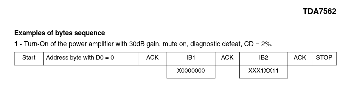

F Fehmi Yeni Üye Katılım 11 Nisan 2026 Mesajlar 1 Pazar saat 15:43 #1 Merhaba arkadaşlar elimde araç teybinden sökülme TDA 7562 var datashhetteki bağlantıları verdiğimde ses gelmiyor. ve sanırım I²C ve clock sinyali stiyor bunu nasıl çözerim bir bilginiz var mı değerli elektronikçi arkadaşlarım?

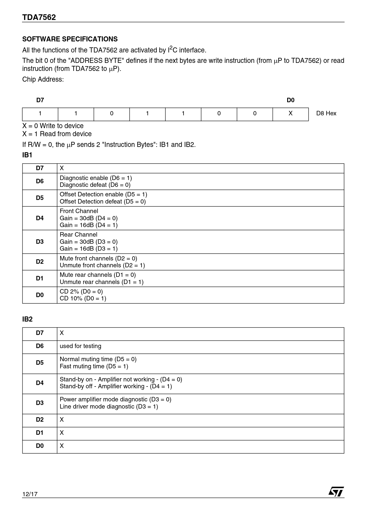

subliminal_kuvvet Üye Katılım 5 Ağustos 2024 Mesajlar 62 Pazartesi saat 22:08 #2 Merhaba. İ2C için slave cihazda donanım adresini vermeniz gerekiyor. Daha önceden protokol ile çalışmam olmuştu. Ve her veri paketi arasına en az 50ms kadar gecikme koymanız iyi olur.

taydin Timur Aydın Staff member Katılım 24 Şubat 2018 Mesajlar 27,033 Pazartesi saat 23:18 #3 Datasheet'te entegreyi aktif hale getirmek için yazılması gereken komutlar açıklanmış Çıkışlar mute durumda amfiyi power on yapmak için gereken mesaj örneği de verilmiş Bu mesajı gönderip, mesela 1 saniye sonra kanalları UNMUTE eden komutu gönderirsen, amfinin çalışması lazım. Ekler tda7562.pdf tda7562.pdf 185.6 KB · Görüntüleme: 2
