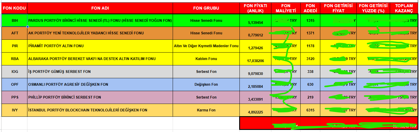

Biraz fon yatırımım var. Tek bir yerden takip edebilmek için google tablolarda bir sistem oluşturdum.

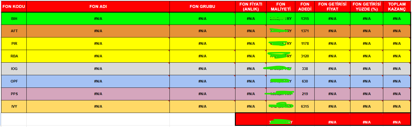

Tefas web sitesinden verileri çekiyorum ama bir kaç dakika sonra tefas tarafında ne oluyorsa veri akışı kesiliyor.
Tekrar çekebilmek için hücre den fon kodunu silip tekrar yazıyorum. Ama bunu sürekli yapmak çok sıkıcı oluyor.
Gün boyu yapay zeka dahil bir çok araştırma yaptım ama bir sonuca ulşamadım.
Sorun tefas kaynaklı olduğu için sanırım, hangi kodu denediysem bir süre çalıştıktan sonra sıfırlandı.
Fonun kodunu yazdığım anda tüm bilgileri çekebiliyorum.
Mesela fonun fiyatını şu kod ile çekiyorum:
=DEĞİŞTİR(İNDİS(IMPORTHTML("https://www.tefas.gov.tr/FonAnaliz.aspx?FonKod="&A3;"LIST";5);1);1;15;"")
Olması Gereken

Bir kaç Dakika Sonra Olan

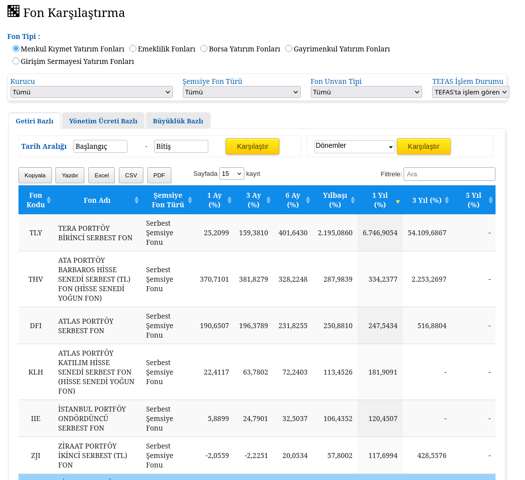

Şimdi fon sayfasına bakınca verilerin zaten CSV olarak indirilebildiği görülüyor. HTML kodu indirip parse edeceğine doğrudan CSV yi neden indirmiyorsun?
44086 eklentisine bak
CSV ile hiç çalışmadım. Exel gibi indirip içinden veri mi almak gerekiyor? E-tablolar bunu otomatik yapabilir mi?
Excel CSV yi doğrudan yükleyebilir. File -> Open yap, orada desteklenen formatlar arasında CSV mutlaka vardır.
