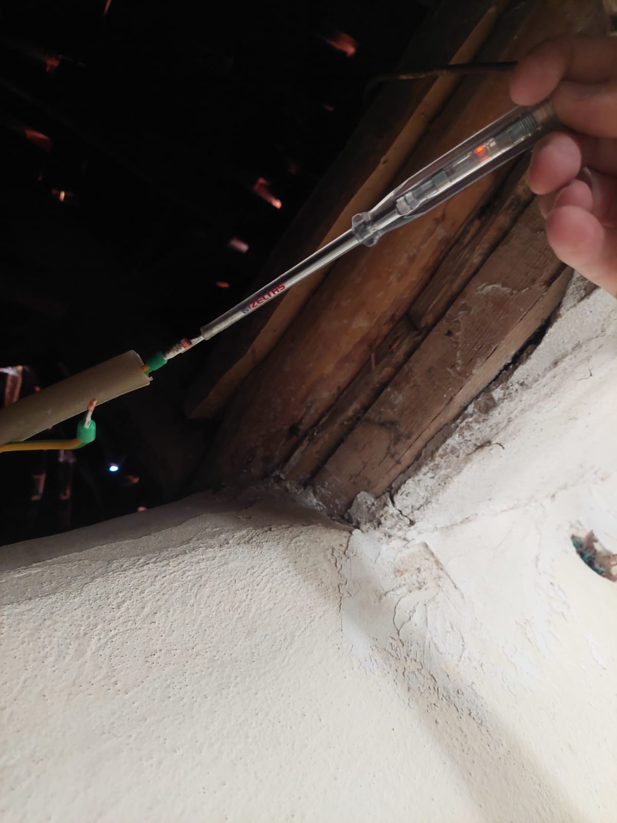

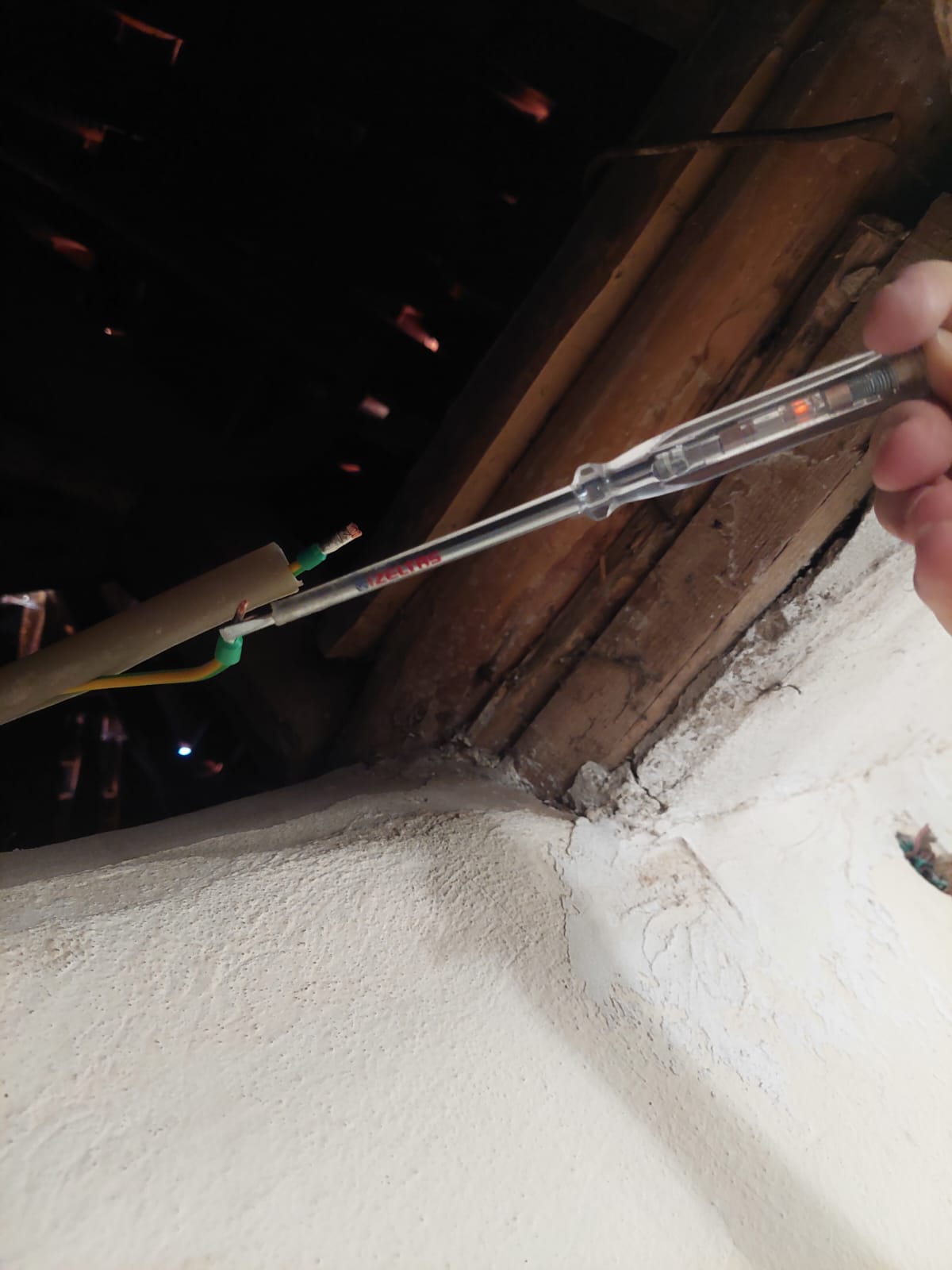

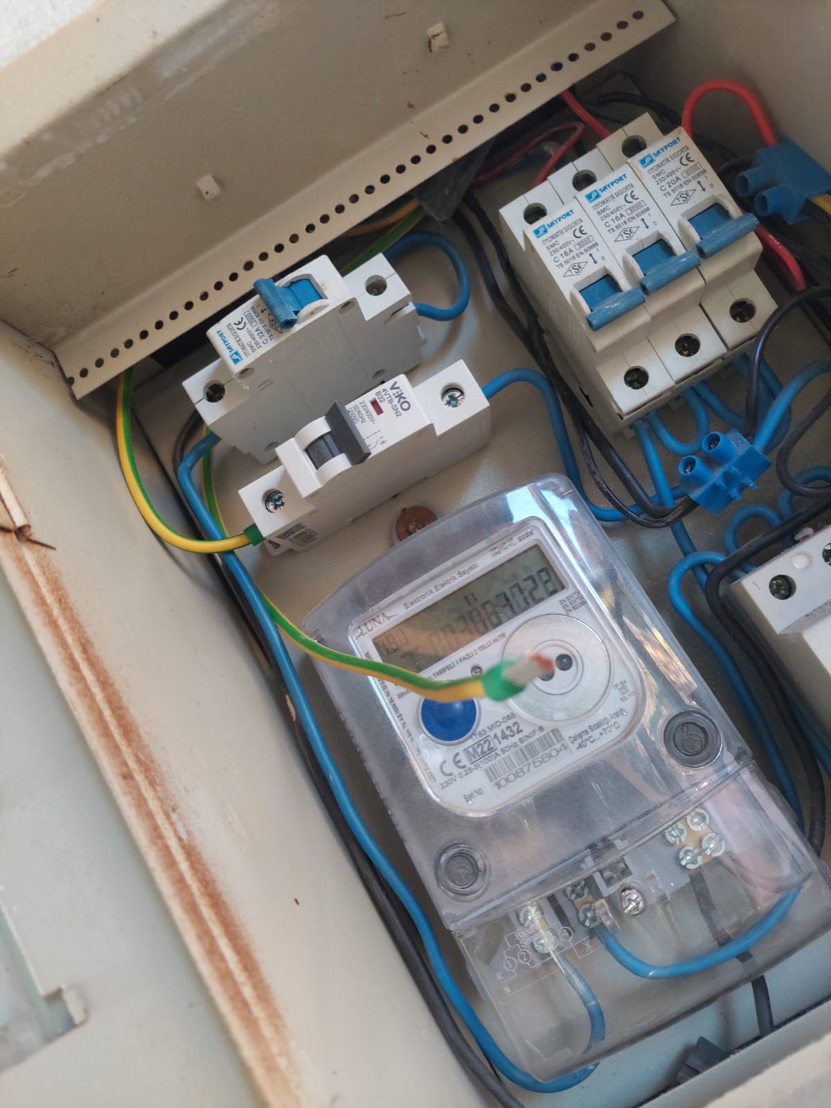

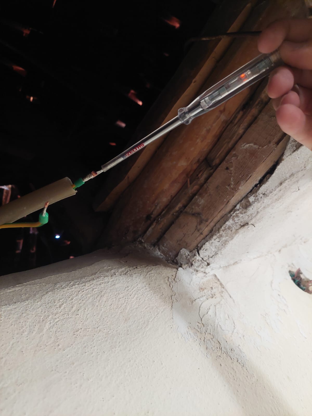

Köy evinde elektrik panosundan salona boru içinden 2 tane 6 lık kablo çektim. Panoda Tek kabloya fazı verince, salonda iki kabloda da elektrik oluyor. Bu nasıl olabilir. Kabloların hiçbir yerinde ek yok. Doğrudan tam kablo çektim.
Alttaki resimlerde gördüğünüz gibi.
Şaşılacak şey kabloda ek yok. Yekpare kablo. Kaliteli. Bu nasıl olabilir. Tesisatı komple sökmek zorunda kalacağım şimdi
Kapasitif kuplajdan dolayı olan bir durum. Kontrol kalemindeki neon lambalar çok düşük bir akımda dahi parlayabiliyor ve iki kablonun yan yana olmasından dolayı oluşan kaçak kapasite bu akımın geçmesi için yeterli oluyor.
Eğer bu tip hayalet voltajlarla vakit kaybetmek istemiyorsan, LoZ özelliği olan bir multimetre satın al ve bütün ölçümleri onunla yap. Veya analog ibreli multimetre kullan.
Faz bağlıdır, nötr bağlı değildir. Kablo ucuna geçici bir lamba bağlayın ve gerilimi öyle ölçün.
Bu arada iki kablonun da rengi aynı değil mi? İlginçtir ki "toprak" için kullanılması gereken rengi kullanıyorsunuz.
45652 eklentisine bak45650 eklentisine bak45651 eklentisine bak
Alt fotoya bakınca kontrol kalemi daha az ışıldıyor gibi.. Yanntana uzanan iki kablodan diğerine elektro manyetik etki ile ölü elektrik tabir ettiğimiz olay. Çarpmaz, sorun olmaz. Ancak bir ihtimal daha var. Kabloda kısa devre olup olmadığını kontrol edip emin olun.
Teşekkürler arkadaşlar. Gerçekten de sahte fazmış. Toprağa değdiğinde k.a.r açmayınca anladım faz olmadığını. Bir amatör olarak yeni bir şey öğrendik. Teşekkürler.
(Sarı yeşil toprak kablosu kullandım çünkü çok ucuza satın almıştım. Köy evi sonuçta. )
