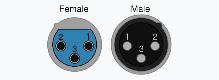

Şimdi şu aşağıdaki konnektörlere bak. Senin mikrofonun arkasındaki "XLR Male" konnektör
2696 eklentisine bak
O dinamik mikrofondan gelen siyah ve kırmızı uçları 2 ve 3'e bağla. Yön farketmez. 1 Numarayı da, eğer mikrofon gövdesi metal ise gövdeye bağla. Metal değilse boş bırak. Bu şekilde bağlarsan, ve kablonun diğer ucuna da "XLR Male" konnektör bağlarsan, sonra da bunu bir XLR Preamp'a takarsan minimal gürültü ile çalışır.
