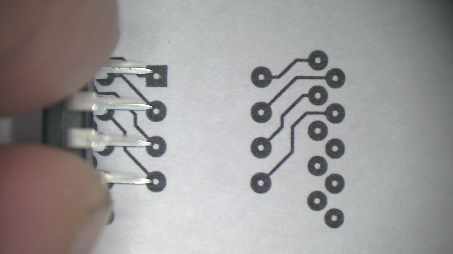

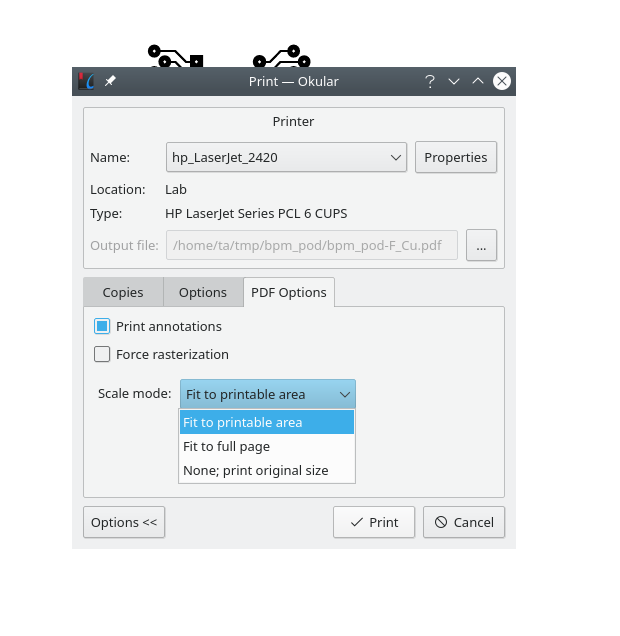

Tamam buldum sorunu. Benim PDF uygulaması (Okular) yazdırırken ölçekleme seçeneği var. Ben "Fit to printable area" seçili iken basmışım. Şimdi "None; print original size" dedim ve şu anda ölçü tam oturuyor.

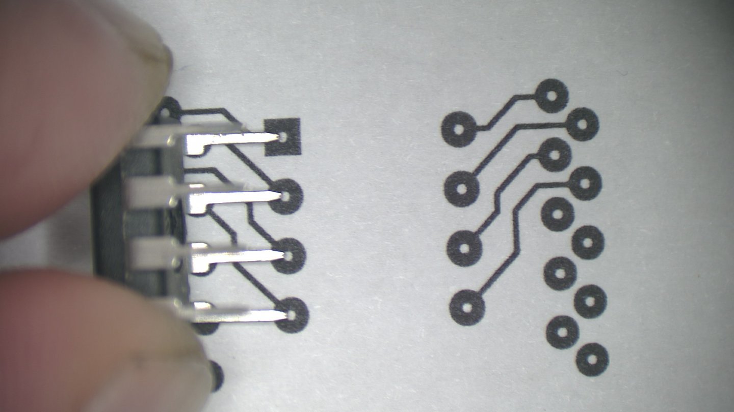

Sen yine iyi program kullanıyorsun. Ben chrome dan gönderdim yazıcıya. Şimdiye kadar en çok 24 bacaklı entegre kulkandım, onlarda da hiç pad sorunu yaşamadım.
Ama ölçekleme sorunu var. Kicad'e çıktıyı gerber yerine PDF dosyaya yapmasını söyledim. Acaba burada mıdır sorun anlamadım. Padlerin arasındaki mesafe olması gerekenden az. Entegre kesinlikle girmeyecektir.

Hocam geçende ben de aynı sıkıntıyı yaşadım tek fark ben plaketi erittikten sonra uyandım, default ayar hep küçük basıyor sanırım.

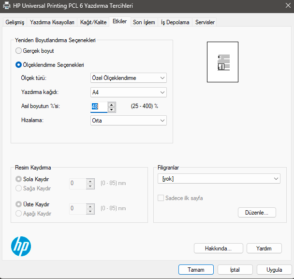

Baskı oranı konusunda sıkıntı yaşıyorsanız HP yazıcılarda şu seçeneği kullanabilirsiniz. Benim işime yaramıştı bir türlü oranlayamayınca. Baskıyı %1 adımlarla küçültebiliyorsunuz böylece.

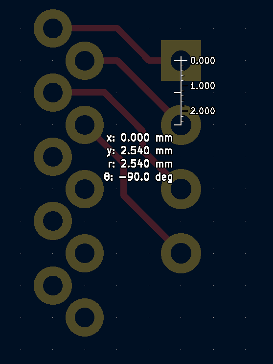

Kicad içerisinde ölçüler doğru

bu sorun kağıtla ilgili. toneri yapıştırmak için en son ısıtıcıdan geçerken kağıt %1 kadar çekiyor. bu iş için reklamcılardan aldığım polyesterli aydınger kağıtlar var onlarda ölçü kaymıyor.
