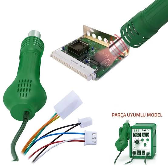

Asagida resmi gorulen Aliexpress'ten aldigim onceki makinem cok kafa utuluyordu. O da fanliydi ama motorda yatak sorunumu vardi bilmiyorum cok fena sesi vardi.
Hava kutudan geliyor. Kutu ile tutamac arasindaki kalin kablo hortum.
Ortadaki bombe nedir? Farklı model için fan yeri mi?
Ses gövdeden gelmiyor mu
Bombe içinde ne var. Size zahmet açıverin. Camia olarak minnettar oluruz
Tutamaci actim. Icinde salyangoz fan varmis. Hortumun uclari kelepcelenmis oldugu icin icinden hava aktigini saniyordum. Degilmis.
Fotograf cekmek isterdim ama tutamaci tamamen iki parcaya ayirmadim icini gorecek kadar hafifce araladim.
Tamamen ayirmam icin cirt kelepceleri kesmem gerekiyordu.
Fanlı yapmışlar ama hortum kullanmışlar kablolu olsaydı daha iyi hareket imkanı sağlardı demekki başka bir modelindede içten komprosörlü kullandılar :dusun1:
Hortum var ama kompresör yok, fan var ama hava deliği yok.. Fan belki havayı hortumdan alıyor.. Bu esrar perdesini aralamak için cihazın kapaklarını aralamak lazım... :)
Çıkış borusunun sap noktasına takıldığı yerden alınabilir. Yani soğuk hava yerine kısmen ısınmış havayı tekrar kullanıyor gibi. Bu şekilde verim artıyor. Uzaklardan hava getirmeye gerek yok.
