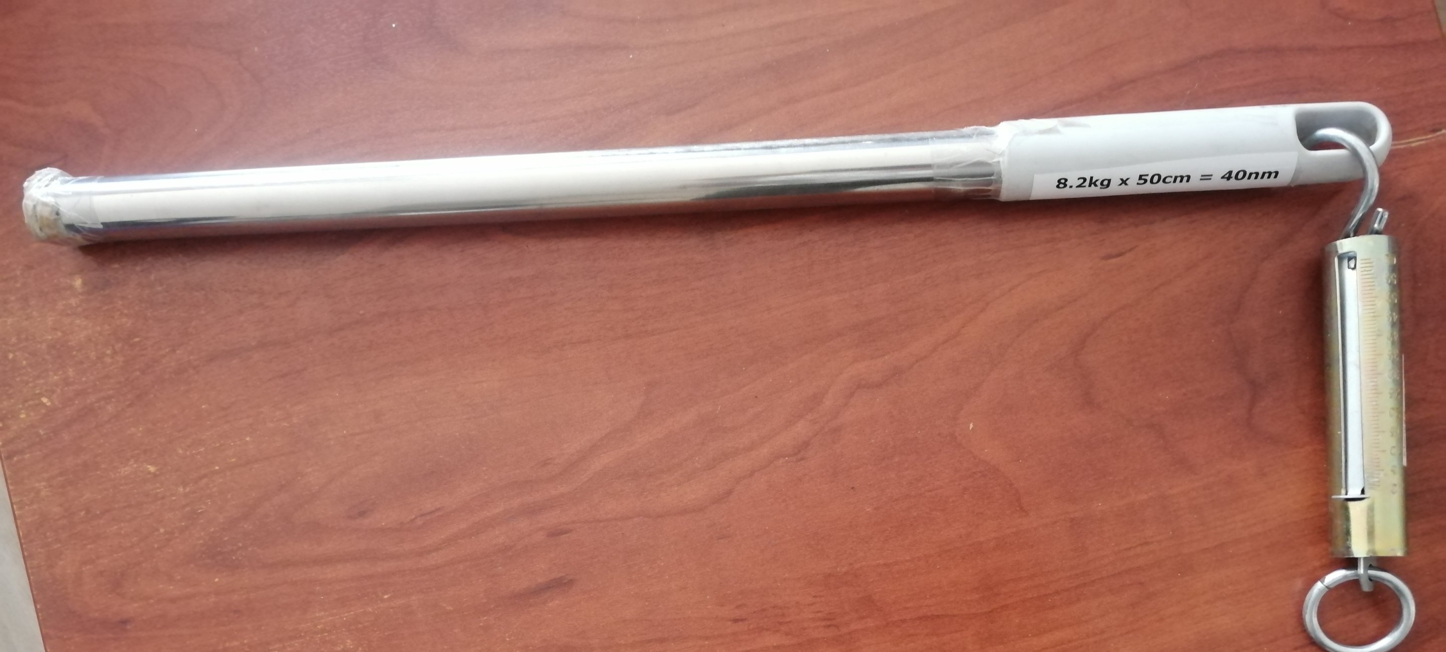

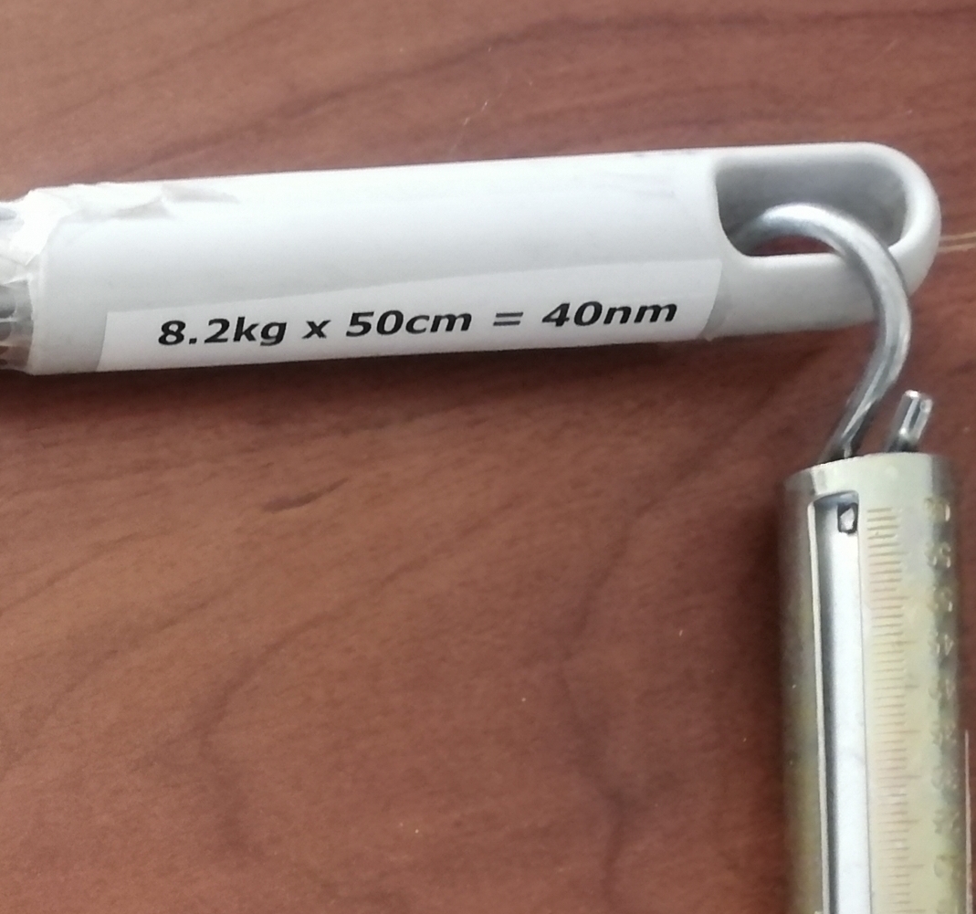

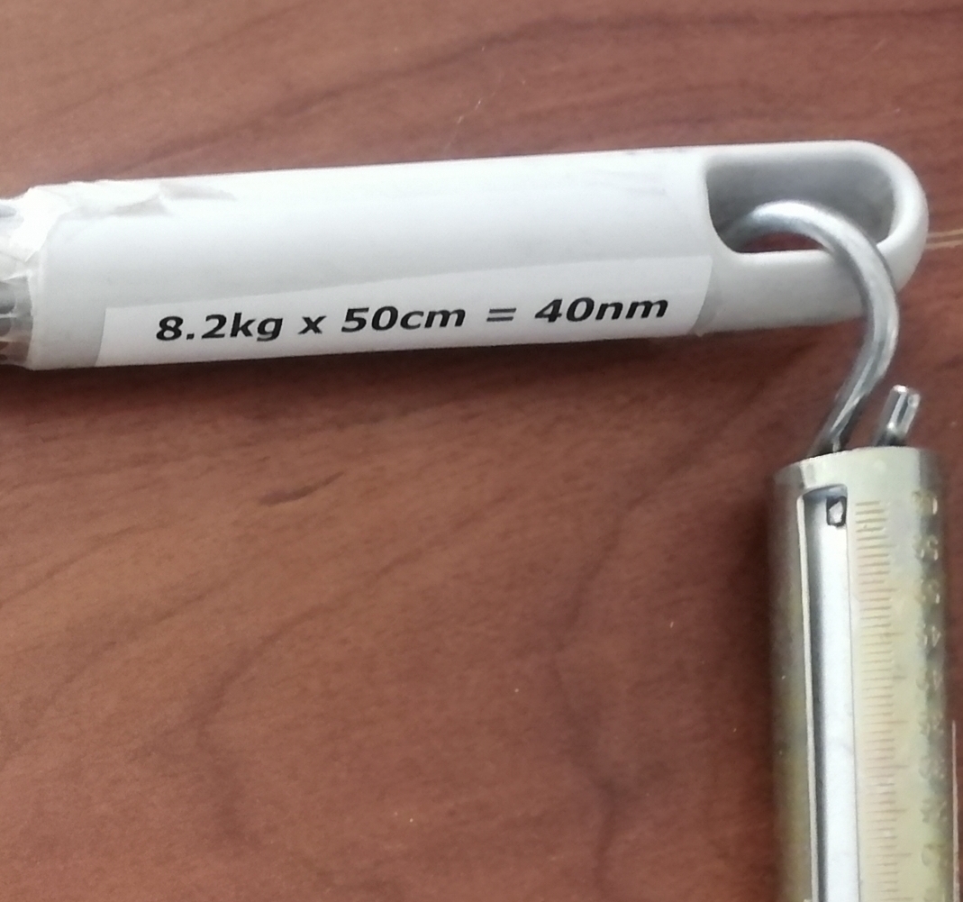

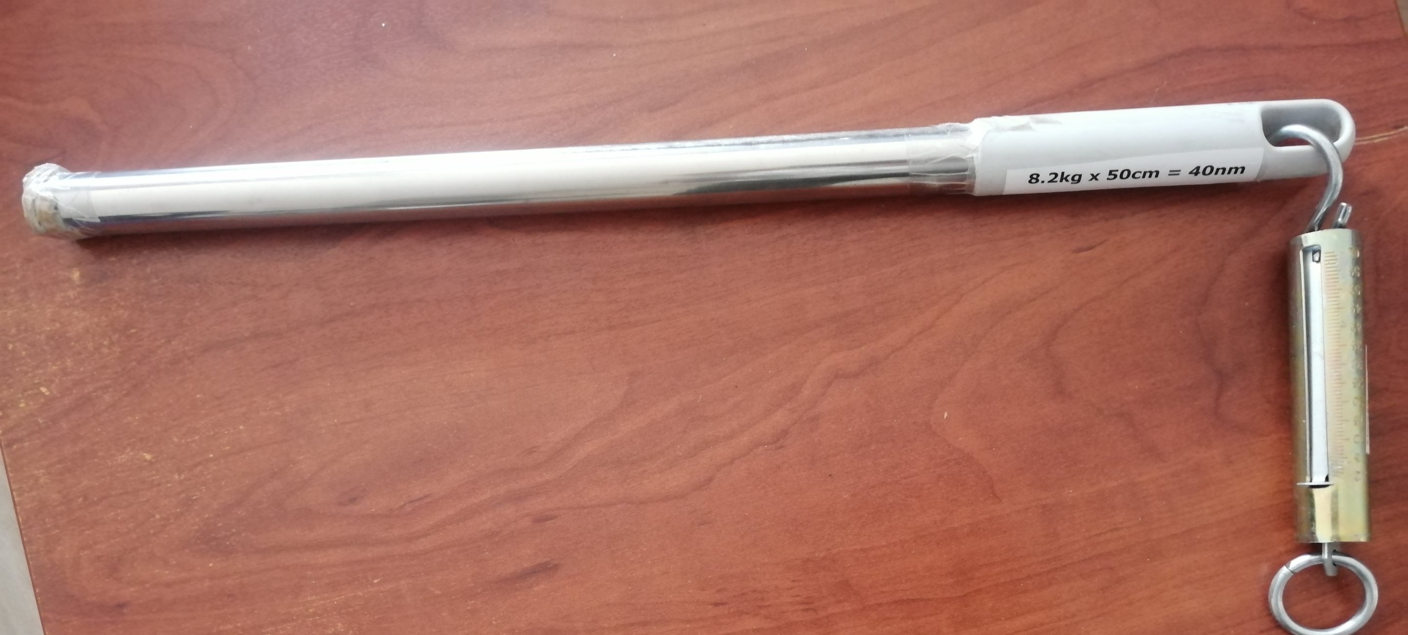

Bu işin nasıl yapılacağı bazı videolarda zaten anlatılmış. Daha kolay yöntemle yapabiliriz
Tork = kuvvet x kuvvet kolu
(newton x metre)
Anahtar sapına yay takarak "sabit kuvvet" ile çevireceğiz.
Yayın gerginliği uygulanan kuvveti belirleyecek.
Cıvata düşük bir kuvvetle rahatça çevriliyor. Sonunda uyguladığımız kuvvet hesaplandığımız değere kadar yükseliyor. Yay belirlenen kuvvete kadar gerilmiş haldeyken sıkmayı bırakıyoruz
Kuvveti gösteren yay?? = El kantarı.
Kantar skalası kaç newtona tekabül ediyor işaretleyelim.
1kg = 9,806 newton
İnce iplik bağlayalım? ip kompadan işi bitirmek açısından
Ev yapımı tork anahtarı hazır. Uyarı kısmı hakkında fikir yürütelim. ayar mekanizması da olsun
Bu projeyi bilgisayar başında ürettim. Henüz denemedim. Mantık hatası olabilir. Tartışalım çözelim.
Bugün resimdeki gibi sarı el kantarı aldım. 80TL
    14 KB · Görüntüleme: 226
Tork=Kuvvet x yol değil Tork=kuvvet x kuvvet kolu uzunluğu
Kuvvet kolu uzunluğuda dönme ekseni merkezinden kuvvet uygulanan noktaya uzaklık oluyor.

Vida sıkma işleri için, dairesel hareket nedeniyle kuvvet kolu orantıya giriyor. "Yol" hesabına etki ediyor.
(Tam çember uzunluğu 2 x Pi x r )
Yanlışlık var hesabında.
Vidalı kriko hesabında yol kullanılıyor ama o yol kuvvet kazancını hesaplamak için gerekli.
Kaldırılacak ağırlık (G) x vida adımı( t )= 2 x pi x L x F
F=(G x t )/ (2 x pi x L)
Tork= F x L =( (G x t )/ (2 x pi x L)) x L =(G x t )/ (2 x pi ) olur.

Hangi aralıkta ayar gerekli olur mesela motosiklet veya otomotiv kullanımı için?
Bana gerekli olan 40nm tork değeri, aracımdaki ( f20 kasa b37 motor) krank kasnağı sıkmak için bildirmişler.
Ben de ona göre sap ayarladım.
Başka yerde 20nm gerekli olsa, aynı düzenekle 4.1 kg uygulanacak. Diğer işler için de tork bildirilmiş olsa gerek. hepsinde kritik değildir.
Bu şekilde yaptığınız işlemden emin olmanız zor olur. Tork anahtarı almanızı tavsiye ederim.
Alırım almasına imkanım da var. fakat gerek görmüyorum. 2 depo mazot parasına alınabilir.
