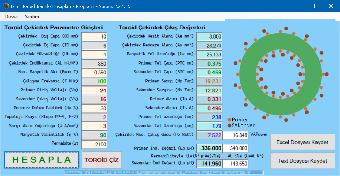

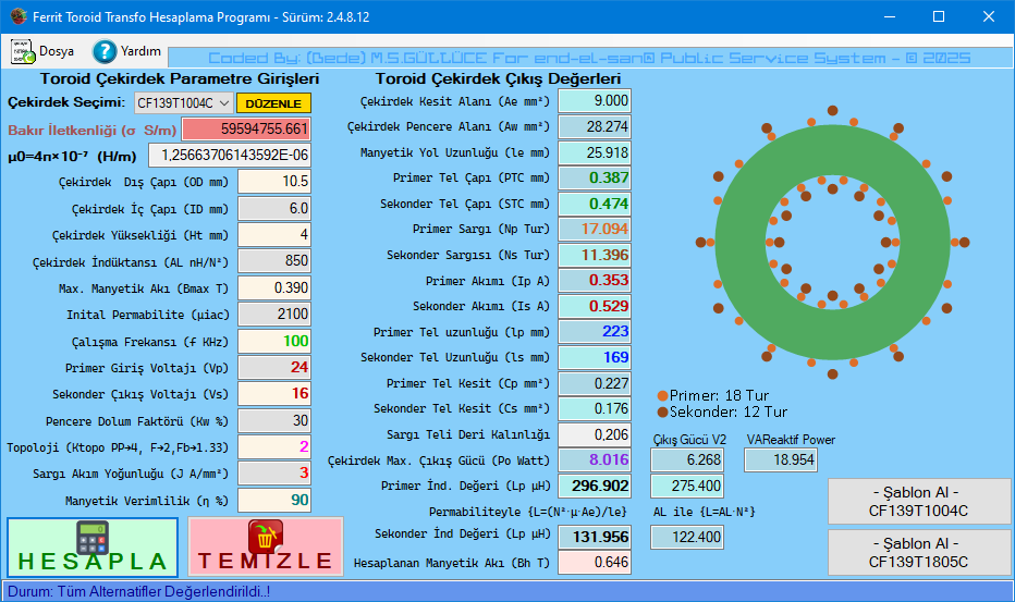

Toroid Trafo hesaplama?

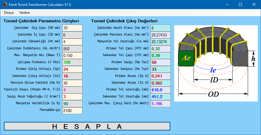

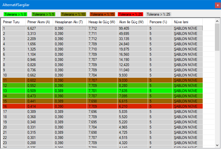

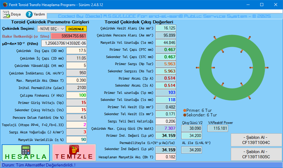

Konuyla ilgilenen arkadaşlar şu programı test edebilirmi?
Toroid hesaplarına uyuyormu geri dönüş yapılırsa sevinirim.

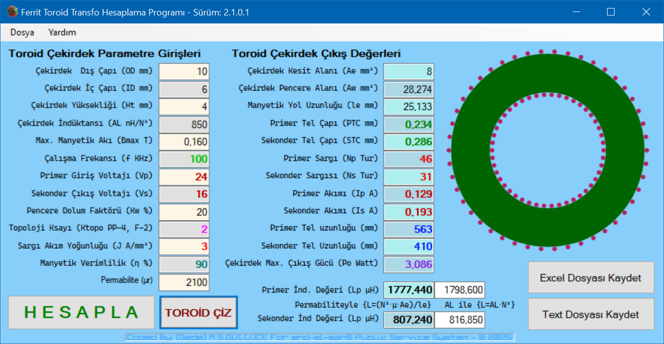

Nihayet Programı tamamladım.
Arzu edene verebilirim.
Bazı bölümleri eksik olsada (Yardım gibi)
Hesaplama işlemleri tamamdır.Geliştirmeye devam edeceğim.
Birkaç yetenek daha ekledim.
Sadece primer sargılarını grafik olarak çiziyor.
Tek kata sığmayınca uyarıyor ve çizimi iptal ediyor.
Dosya açma kaydetme henüz tamamlanmadı.
Ancak Bmax ile ilgili hale sorunum war.

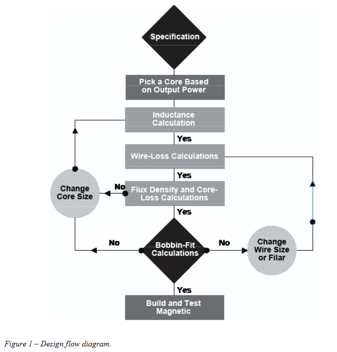

1-Bmax Üretici değerlerinin doğruluğunu nasıl çek edebilirim?
2-Bmax değerinin hesaplanması için Sargı sayısı ve akımdan bağımsız bir formül yokmudur?

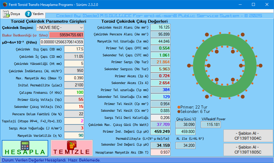

Ne belalı işmiş arkadaş güç hesaplaması bu toroidin.
iyice çetrefilli bir hal aldı.
Ben daha kayıp hesaplarına gelmedim bile.
Elimdeki çekirdeğin Bmax değerine çakıldım kaldım.

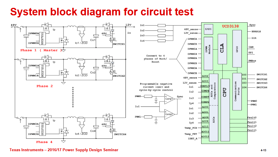

Texas ın notlarından:

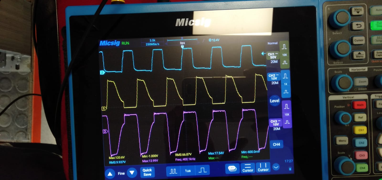

En son uygulama 400Khz de aşırı akım çekmeyen yüksüz bir tasarımda kafama yattı ama benim hesaplamalara hiç uymuyor.
Eve gittiğimde skop görüntülerini ekleyeceğim.
Soğutucunun sıcaklığını elle kontrol edemiyorum.
Yüksek frekans nedeniyle eloksal boyalı olmasına rağmen elimi yakıyor.
22 tur primer
6 tur sekonder 100kHz de epey sıkıntılı.
Yüksüz iken bile fazla akım çekiyor Duty Cycle %20 nin altına inerse ancak mosfet 15 20 mA de duruyor.
%50 Duty için 400kHz ye çıkmam gerekiyor
Bunlardan ne anlamam gerektiğini çözemedim.
Bu çekirdek bu kadar güç aktarımı yaparmı? Zira benim hesapladığım Bh Bmax tan çok yüksek oluyor.
Burada bir tutarsızlık war.
1-1.25 µs den daha büyükpalsler kayıplara yolaçıyor gibi.
Sarımı artırmammı gerek azaltmammı bu durumda.?
Hesaplamalarda kullandığım formülleri bir bir listeleyip irdelemem lazım sanırım.

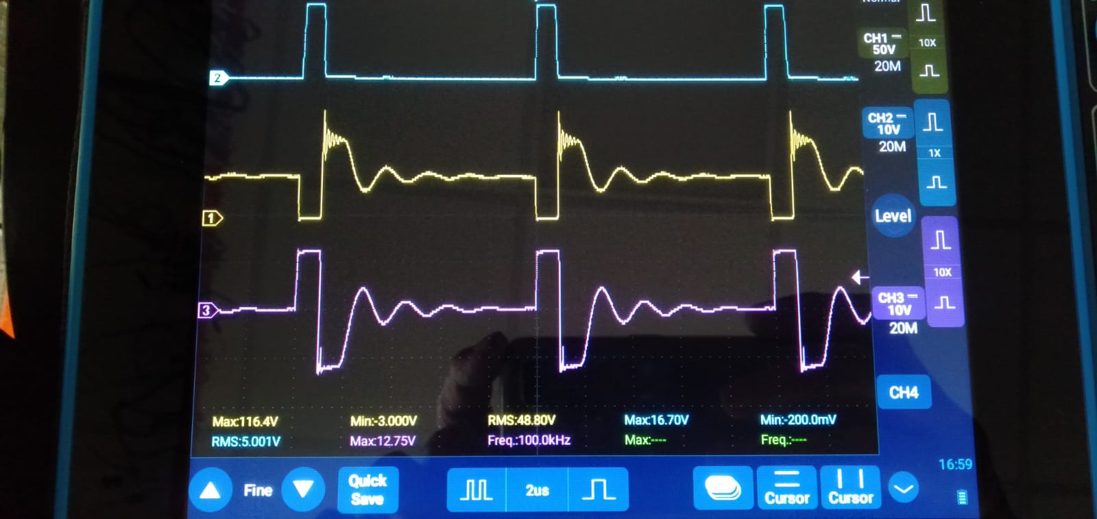

Mavi: Gate Pulsi
Sarı: Primer Pulsi (Invert-> Mosfet Drain ayağı)
Mor: Sekonder Pulsi
%10 Duty ile Köprü doğrultucudan sonra100 ohm yük ile
%10 Duty ile Köprü doğrultucudan sonra Yüksüz
%10 Duty ile Köprü doğrultucudan sonra 100 ohm yük ile yüklü ve yüksüz ayrımını görmek için vidyo kayıt
% 50 duty ile 400kHz de yüksüz
% 50 duty ile 400kHz de vidyo

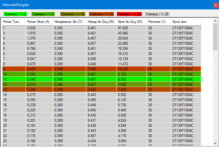

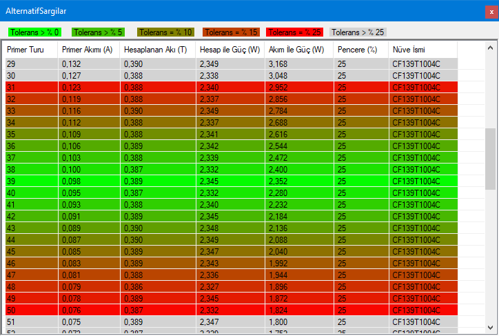

Versiyonda yenilikler yapğıldı..!
Taramalı analiz eklendi.
Nüve dataları ekle çıkar sil fonksiyonları eklendi.
Yokmu test etmek isteyen?

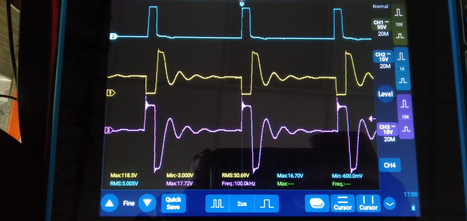

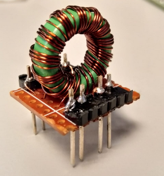

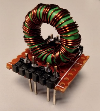

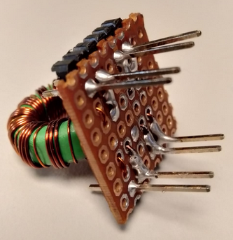

Şimdi trafomuzu sardık.
Devresini hazırlayıp teste sokmak kaldı.
İndüktansı hesapladığımdan farklı çıktı.
Oysa AL değeri değişmedikçe indüktansın değişmemesi gerekirdi.
Test sokunca anlıyacağız bakalım nedir hikmeti.
Trafomuz şöyle bişey oldu.

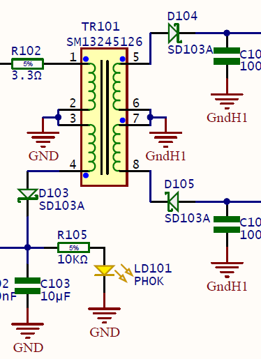

3 ve 4 nolu ayak feedback amaçlı 56-78 ise simetrik çıkış olacak.
Mecburen forward topolojiyi deneyeceğiz.
En kolayı o.
PushPull için devre yapmak biraz zor olacak.
Tüm sargılar ayrı ayrı 160 µH
Hesabıma göre 100KHz de 8-10 Watt elde edebilmeliyim.
