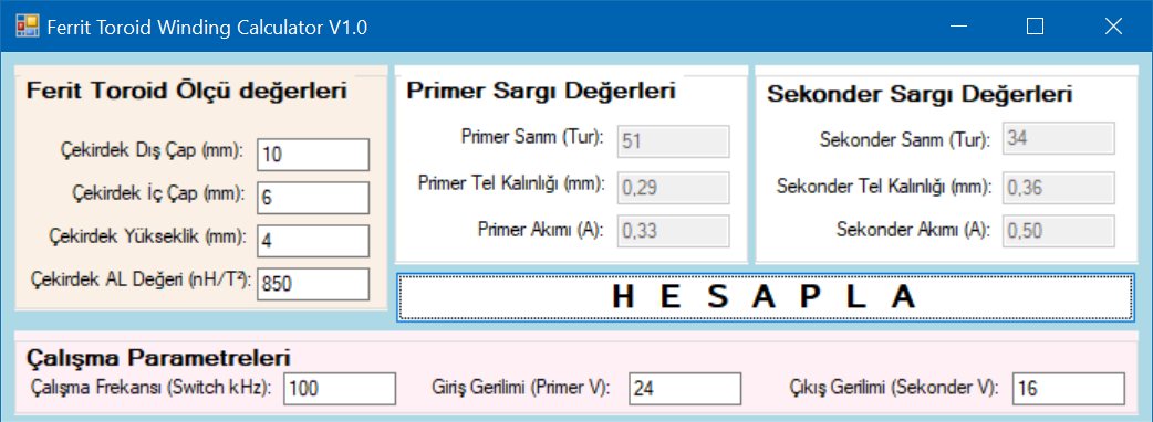

Sanırım sonunda bu iş için bir yazılım üretmiş olabilirim.
Yazılımı doğrulamak açısından toroid kullanmış arkadaşların kullandıkları değerleri bu koda girip test etmemiz elzem.
Bana değerlerinizi gönderirseniz sevinirim.
Tel kalınlığı için bir önerim olacak, 100khz de 0.6mm kalınlık çıkmış mesela, bunu çap olarak kabul ediyorum(bakır kesiti). Bu durumda kesit alanınınız, ~0.3mm2 gelecek. Bu da eğer yanlış anımsamıyorsam 100khz için biraz fazla, belki frekansa göre tel çapını seçip, gereken paraleli hesaplayıp en sonda da fill factor üzerinden sarılabilir mi kontrolü yaptırabilirsiniz.

Tel kalınlığından ziyade sarım sayısı ve transfer edilecek güç, Gerilim/Akım doğruluğu daha önemli bence.
Mesela bu bir örnek:
Ae=(Do−Di)2⋅h=(10−4)2⋅10=30 mm2Buradaki DO dış çap ve Di İç çap ise zaten hata burada başlıyor.Dış çap 10 iç çap 6 alınmalıydı.Yükseklik ise 4 demiştik.Bu durumda Ae nin yanlış hesaplanmış olması kaçınılmaz olur.

Benim sağlayabileceğim hard magnetic toroid yok maalesef, softları da kendi datasından tek tek hesaplamak gerekli. Önerebileceğim tek şey tam olarak neyin hesaplanacağını söylerseniz, rastgele bir toroid için aynı hesapları elle yapıp paylaşırım.
Sadece şu ürünü karşılaştırsak yetecek sanırım.
100KHz PWM, 24V giriş, 16 Volt çıkış.
Primer tur ve akım çıkış tur ve akım yeterli olacaktır.
Yukarıda program ile hesaplanmış görsel örneği mevcut karşılaştırma açısından.

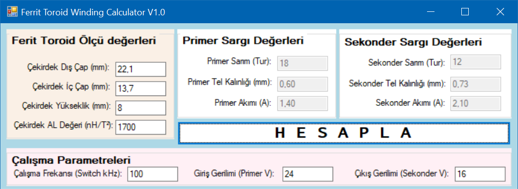

Hocam hangi koşulda yapacağımı anlamadım? 100khz %50duty kare dalga mı uygulayacağım? Sekondere ne bağlı? Saturasyon akımlarını mı hesaplauacağım yoksa?
Açıkçası nasıl tarif edebileceğimi bilmiyorum.
100KHz %50 duty (Maximum güç te diyebiliriz. Duty artırılırsa mosfet üzerinde aşırı harmonikler oluşuyor. Testten aldığım sonuç bu.) Kare dalga 24V girecek şekilde Yukarıda verdiğim bilgilere göre Çekirdeğin sature olacağı sınırdaki sarım değerlerini netleştirmek istiyorum.
Böylelikle yazdığım programın ne kadar sağlıklı olduğunu anlamaya çalışacağım.
16V çıkıştan Max. 2A akımı rahat çekmem gerekir.
Tabii burada Çekirdek ve bobin kayıpları yok sayılıyor.
Bmax CF139 için 390 olsa gerek
primer tarafı 24 volt 1.333 amper kabul etmiştik.
Bmax=390mT=3900 gauss
Al=1700nH/T
Ae=34.8mm^2=0.348cm^2
qiac=2100 x 4pi x 10^-7 = 0,002638937829
Le=54.15 mm=5.415cm=0.05415m
N=(24volt x 10^8)/(4 x 3900gauss x 100000khz x (34.8mm2/100)

Pek karşılaştırılabilir tarafı yok galiba.
Benim program 18 tur demiş.
Tabii benim programda Bmax değeri kullanılmıyor. O yüzden tam oturmayabilir.

Bmax kullanılmaması lazım biliyorum. Ama tur sayısı ile akım artınca Bmax değerini geçiyor.
Snubber devreside aşırı akım çekiyor.
