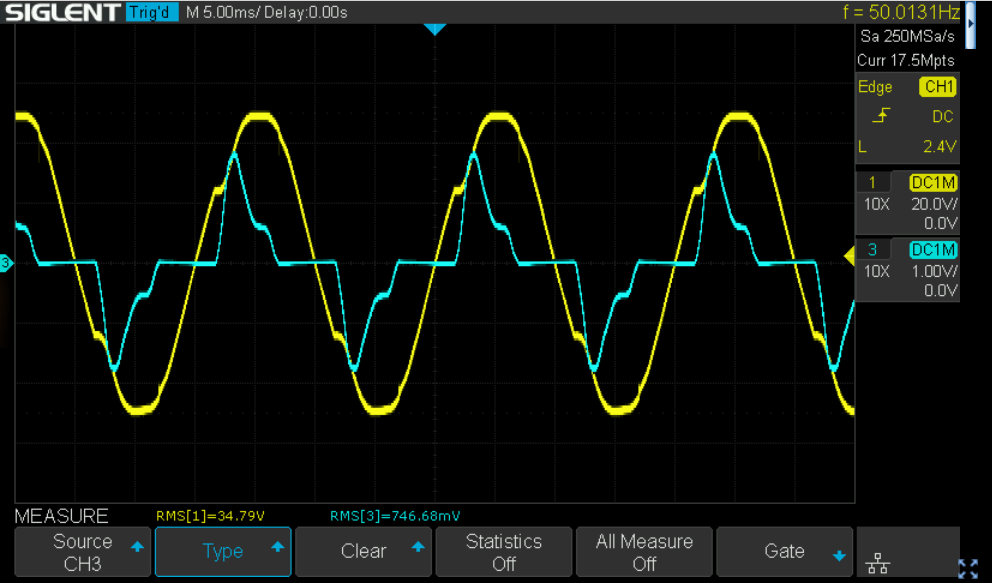

Kısa devre ve açık devre testi ile trafonun anma akımını verirken sekonderde anma voltajını verebildiği nasıl doğrulanıyor?
Oraya bir diyot koyduğunuz anda nonlinearty ekleniyor, voltajı saf sinüs dahi girseniz akımda farklı frekanslar gözlemleyebilirsiniz. Özellikle ucuz ölçü aletleri true rms diye işaretlenmesine rağmen sadece fundamantal component de hesaplama yapabiliyor.
Kısa devre ve açık devre testi sonucunda trafonun bütün paremetleri elinizde olur, dolayısı ile çıkış akımı şu iken çıkış voltajı bu olur diyebilirsiniz. Eşlenik devreyi bulduktan sonrası kolay, tek eksiği anma gücünde iken thermal etkiler ayrıca test edilmeli
34V ve 7A olarak işaretlenmiş trafonun çıkışından, 34V - 6.5A çektiğimde 33V - 33.5V gibi değerlere düşünce bu konuyu açma gereği duydum açıkçası.
Acemilik de var tabii :)
Yüklüyken voltaj düşecek zaten, superconducting değil sonuçta sargılar. Ancak anma gücündeyken alabildiğin voltaja göre etiketlenmesi lazım. Büyük bir dert değil kafanıza takmanıza bence gerek yok. Amacınızı görecekse ve trafoda ötme yoksa bence ellemeyin, düzeltmek için aç kapa yapıldıkran sonra ötebilir.

Tekrar elektronik yükü CR yaptım ve sekonderden kabaca 7.5 A geçene kadar direnci ayarladım. Şu anda sekonder voltajı 34.8 VAC.
Şimdi, şu anda yüksek çözünürlüklü pens ampermetre ile sekonder akımını ölçtüğüm zaman 7.5 A okuyorum. Evet akımın şekli bozuk, ama pens ampermetre true RMS ve osiloskobun ölçümünün neredeyse tam olarak aynısını ölçüyor. Bir trafodan aşağıdaki gibi 7.5 A geçmesi ile temiz sinüs 7.5 A geçmesi arasında, anma gücü açısından bir fark var mıdır?

Daha önceki denemede, kondansatör koymaktaki amacım, voltajın sıfıra inmesini engellemek ve böylece elektronik yükün minimum voltaj eşiğinin üzerinde kalmasını sağlamak idi. Kondansatör küçük değerli olunca da akımın sinüse daha yakın olacağını varsaymıştım. Ama durum öyle olmadı ve akımın şekli en azından 470 uF ile sinüs değil. 1000 uF ile de sinüs değil.
Ama sonradan düşününce, akımın sinüs olmasının, VA gücü hesaplamada ne önemi var? Neticede RMS akımı doğru bir şekilde ölçebiliyoruz. RMS voltajı da aynı şekilde doğru olarak ölçebiliyoruz. Bu durumda VA gücü hesaplayabiliyoruz ve trafo sargısının anma gücünün doğru olarak tasarlandığını teyit edebiliyoruz gibime geliyor. Yanlış mı düşünüyorum?
Ve böyle düşününce de, elektronik yükün CR modda olması da kritik değil. Şimdi CC modu ile tekrar denedim ve tam olarak aynı sonucu aldım.
Yani neticede bir doğrultucu ve yüksek değerli bir filtre kondansatörü kullanılırsa, DC elektronik yükün AC elektronik yük gibi çalışması lazım, en azından görünür güç (VA) hesabı anlamında.
33301 eklentisine bak
Thermal bir test olsaydı kesinlikle fark vardı. Bu harmonikler hem coreloss u hemde copper loss u arttırıyor. Dolayısıyla anma gücünde çalışırken rezistif bir yük ile çalışsaydı daha az kayıp ile çalışırdı. Voltage regulation olarak da fark olacak tabiki ama bu dikkate alınabilir mi noktasından emin değilim. Ben yine de bu şekilde test etmenin sistem testi olarak son sisteme benzediği için doğru olabileceğini ama trafo testi olarak hatalı bir yöntem olduğunu düşünüyorum.
