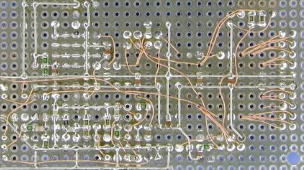

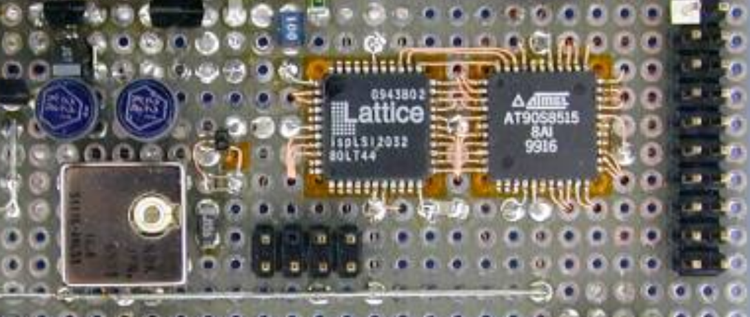

telleri pinlere emayesini sıyırmadan sardı zaten çıkrıkla elle saranlar da öyle yapıyor. bunun lehimini nasıl yapıyorlar acaba. sonradan pinlerden söküp sıyırıyorlar mı yoksa emaye sökücü bir sıvı mı var.
geçenlerde bir flyback trafosunun üzerinde değişiklik yaptım. orjinal sarımda sekonderden 24 adet paralel bağlı 0.20 tel çıktı. çıkan teli 480 derece havya ile sıyırmadan kesinlikle lehimleyemedim. zaten pin üzerine sarılıyken bu iş yapılamaz karkas hemen eriyor. 24 tane incecik teli kazıyarak sıyırmak da çok zor bilemedim.
Yaygin olmadigi icin kullanmazlar. Muhtemelen fiyati da fazladir.
Bu teller JLPC et al ortaya çıkmadan önce prototip için kullanmaktaydı. Eli çabuk olan için hiç de fena değil.
Belki hala terhic edenler bile var.
Türkiye'de Elkom trafo hem bu şekilde makine ile sarım yapıyor hem de makinenin kendisini üretiyor.
