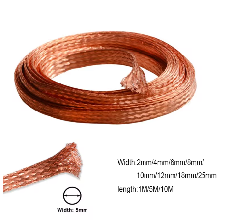

Ozellikle kaynak makinalarinin trafolarinin seconder tarafinda kullanilan cok telli kablo yapisini biliyorum. Pil punta cihazlarindada ona benzer bir yapi kullaniliyor. Sarim sayisiyla da Volt ve Amper ayarlaniyor.
Ama kablonun seklinin kesinlikle oyle olmasi gerekiyor mu? Yani ben asagidaki gibi , lehim emme teline benziyor, ancak tabi capi ve boyu daha buyuk, dis kismini izole edip kullanmis olsam, calismaz mi?
Belki yuksek Amper den dolayi isinabilir, Gerci yapani da gormedim hic. isinmadan baska bir problemle karsilasabilir mi sizce?
Bunlar trafo içinde değil eğilip bükülebildikleri için trafo çıkışında kullanılıyor.
Bunların izoleli olanları varsa daha iyi olur.
Kaç amper geçecek?

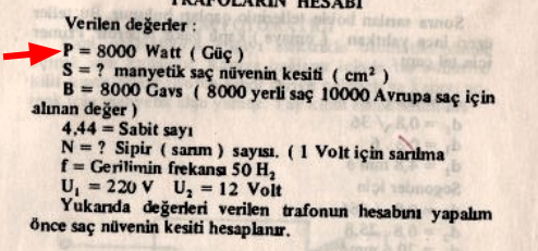

Burada trafo hesaplarını atmıştım.

600 amper civarı almak için görseldeki iletkeni kullanacaksan en az 5 - 10 paralel kullanman gerekir.

bu 8000watt i kisi kendi mi belirliyo?
