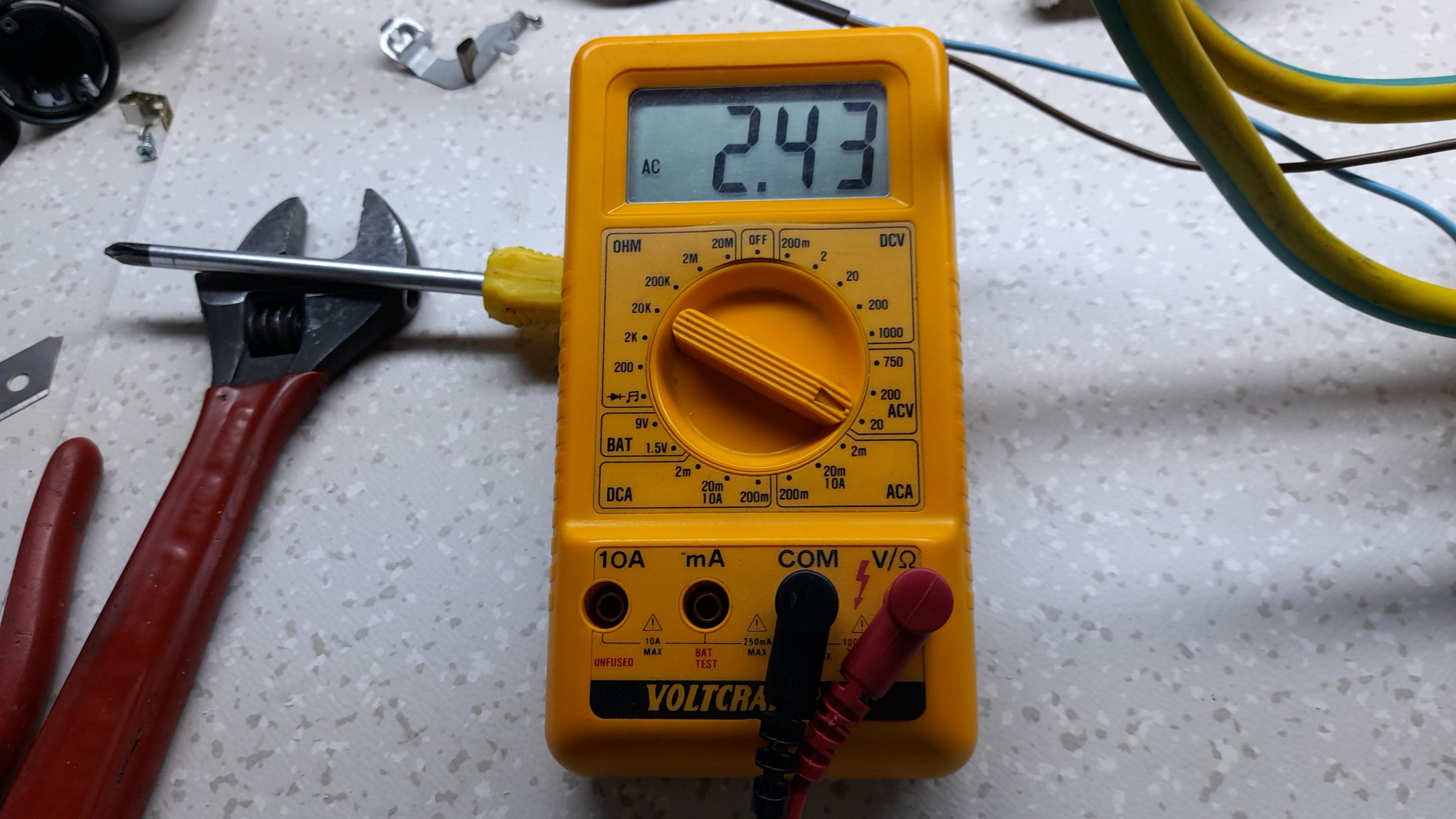

Bendeki trafo aşağıda. 3 tur 25mm² lik topraklama kablosu sarılı.
Trafo modeli GAL-700E-4
Bende 3 turda 2.43 volt.
Bu trafo ile punta kaynak makinası yapanlarda da genelde bu seviyelerde voltaj alıyorlar.
5 turda 1 volt çok düşük. Garip bir durum.
Kablo kalinliginin voltaj uzerine etkisi yok diye biliyorum. Bu sadece trafonun kendinden kaynaklaniyordur sanirim
Yanlış anlamadıysam trafo 300 W. gücündeydi,
Bu durumda nominal çıkış akımları 2,43 V. için 123 A. , 1 V. içinde 300 A. oluyor.
3 turda 2,43 V. alınırsa, 1 Turda 0,8 V. alınıp, trafonun nominal çıkış akımıda 375 A. olmak durumunda değilmi?
