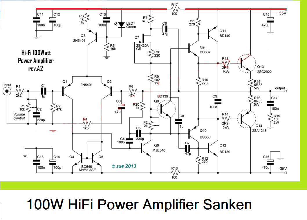

@taydin abi. Bu devreyi çizdim. Ancak simule etmek için sinyal ve elektrik girişlerini nasıl yapacağımı bilmiyorum. Bir de kutuplu kondansatörler doğrumu emin olamadım. Şemada x1,x2 şeklinde çıkıyorlar.

Bu gün biraz internetteki şemaları inceledim. Bendeki tasarımın çalışmasına rağmen kesin hatalı olduğuna kanaat getirdim.
Çünkü internetteki şemaların 99%'u aynı. Sadece transistörler değişiyor.
Yerine göre bazılarında eleman fazlalaşıyor bazılarında ise azalıyor. Ama genel kalıp hep aynı.
O yüzden aşağıya resmini ekleyeceğim şemayı çizerek önümüzdeki zaman diliminde baskısını yapacağım.
Tabi MicroCap de taydin abi ile gerekli mıncıklamaları yaptıktan sonra.
Resimdeki Transistörlerin tanesi 30tl civarı olduğundan ben yine 2sc5200 leri kullanmayı planlıyorum. Tabi uyumluluklarını kontrol ettikten sonra.
3220 eklentisine bak
Sadece çıkış transistörlerini değiştirerek olmaz Gökhan. Orijinal şema üzerinden gitmemiz lazım. Bu amfi nispeten karmaşık, tam olarak nasıl çalıştığını ben de bilmiyorum. O yüzden bir değişiklik yapmadan orijinal şema üzerinden gitmek daha uygun.
Abi şemayı tam orjinal çizdim. Yarın çıkış tr lerinin orjinallerinide koyarım. Tek bir sorun var o da 2SK30A mosfet microcap de yok. Ona uygun bir mosfet kullanmalıyız. Ben şimdilik 2SK308 koydum.
Tamam ben kıyaslarım orijinali ile ve değiştiririm.
Amfinin giriş kısmı bir op-amp'ın giriş kısmı ile aynı. Op-amp input stage diye ararsanız birçok örneğini görebilirsiniz.
Yani bu 3 blok yerine bir opamp yeterli mi?
Şemada bazı düzeltmeler yaptım.
1) M1 MOSFET değil, JFET olacak (2N5457 seçtim)
2) Şemanın boyutunu biraz azalttım pencerede net görünmesi için.
3) BC637 de bağlantı hatası vardı, düzelttim.
4) Girişteki potansiyometreyi kaldırdım, sabit sinyal veriyorum.
5) Çıkışa 4 Ω yük bağladım.
6) Orijinal şemadaki çıkış transistörleri simulatörde yok, o yüzden onların yerine benzer olan MJ15003/4 ekledim

Simulasyon için girişe 0.353 Vrms 1 kHz sinüs verdim. Çıkışa da 4 Ω yük bağladım.
Bu şekilde çalıştırınca çıkışta 11.3 Vrms voltaj ve 31 Wrms güç alıyoruz.

Devrenin bu şekliyle girişe en fazla 0.350 Vrms verilebiliyor. Daha yüksek sinyal verilince çıkış artık satürasyona gidiyor. Yani bu şekliyle alınabilecek en yüksek güç 31 Wrms
Ama eğer besleme voltaj ±48V yapılırsa, ve girişe de 0.707 Vrms verilirse, çıkıştan 130 Wrms gibi bir güç alınabiliyor. Tabi uygun soğutma vs yapıldığını varsayıyoruz.
Yalnız devrede BC546'lar için Match h[SUB]FE[/SUB] diyor. Bu durumda birçok transistör alıp her birisinde h[SUB]FE[/SUB] ölçüp en yakın olanı kullanmak lazım. Bu hiç hoş değil.

Ama şimdi simulatörler farklı h[SUB]FE[/SUB] yapıp denedim bir etkisi olmadı. O giriş devresinin nasıl çalıştığını anlamamız lazım.
