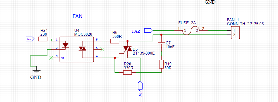

Triac ile Asenkron motor Kontrol HK.
Bu şekilde mi ?
@Ahmet Ustam, çok teşekkür ederim. Polariteyi değiştirip interuptı da Falling yapınca sistem çalıştı.. Çok teşekkürler.
usta değilim.
yardımcı olduysam ne mutlu, triyak 2 sebepten patlar ye katalog değerleri dışında birşeye maurz kalıyordur.
yada fazla stress altındadır.
0.55kW 220V bu değerler BT139un çok rahat kaldırabileceği bir yük ama stress altında BTA40'da alsan bu yükü kaldıramaz.
kolay gelsin.
Eyvallah, osiloskopsuz olmanın dezavantajları. Osiloskobumuz olsa 0da acamadigimizi gorebilirdik...
triyak ile çok içli dışlı olmayınca bunu bir sorun olarak algılamıyorsun abi.
benim AC dimmer yaparken bozduğum onlarca BTA'lar BT'ler var.
Kullandıkça öğreniyorsun triyağın karakterini.
TO92 kılıfta sürekli 1A süren biliyorum ve triyak yıllarıdır çalışıyor biraz içli dışı olmak lazım triyaklar ile.
