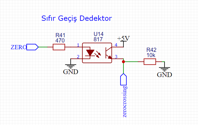

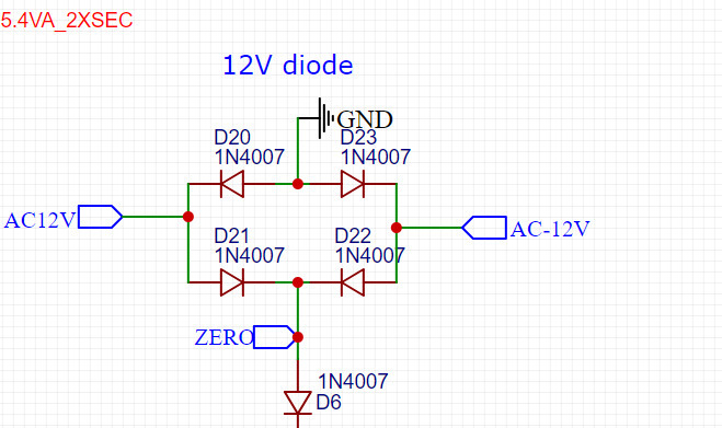

sorun 0 geçişi yakalayamıyorsunuz.
0 geçişi için kurduğunuz devre nedir?
fazın ortasında açılan triyak birkaç saniye içinde bozulur bu normaldir.
Doğrultmadan hemen sonra sinyali alıyorum.
Bu şekilde de Atmele giriyorum. İnterupt pinine.
