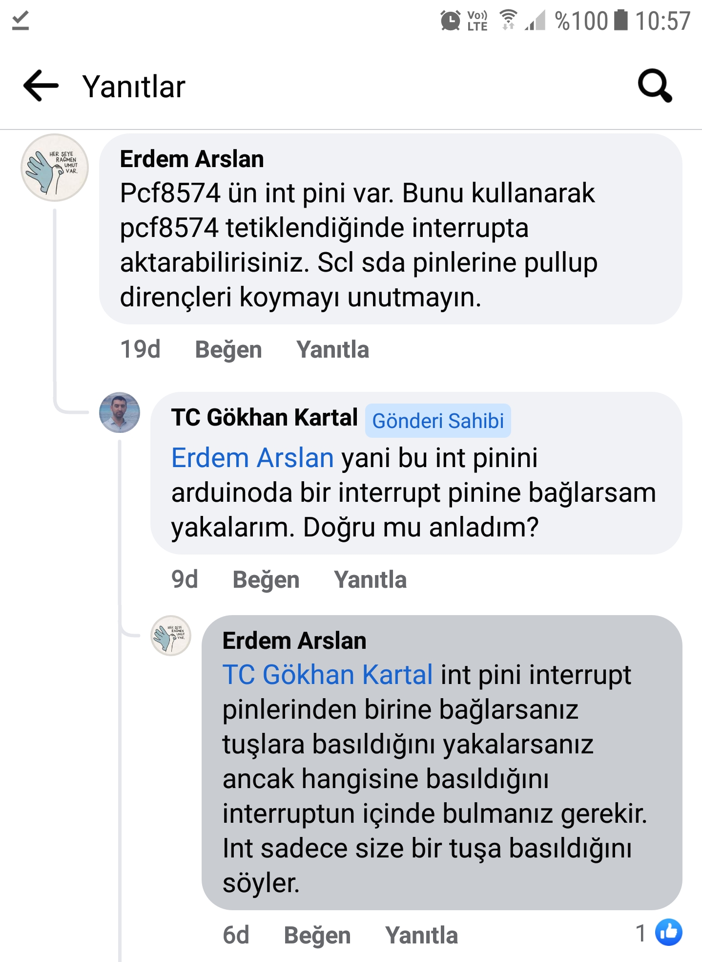

Abi bizim demek istediğimiz ı2c'den gelen bir veriyle kesme oluşturmak
i2c için şöyle bir kesme kullanılmış.
Bu kesme bizim picoda kullandığımız kodlamanın aynısı gibi görünüyor. Eve geçince bakacağım bu yapıya.
Abi bu uygulamada 3ünü bir arada kullanmış I2C'den kesme yapmıyor kullandığı lcd'ye I2C modül bağladığı için başlığa I2C yazmış
Doğru diyorsun. Zaten ekrana niye kesme yapsın ki :D
Ben yarı uyur vaziyette izlediğim için anlamamışım olayı.

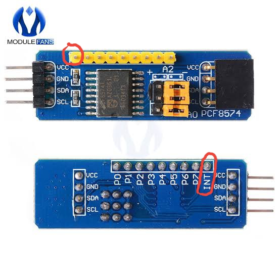

Keypad için bir çözüme ulaştım gibi.
Eve geçince deneyeceğim.
Bütün interrupt sorunlarını çözdüm.
PCF8574'ün int pini gerçekten kesme için kullanılıyor. Yalnız pullup yapmak şart.
İnterrupt içine yazdığımız fonksiyonların dışarıdan değer almaması şart. Bunun için fonksiyonları tekrar düzenledim.
Çağırıldıkları yerde, kendi içlerinde işlem yapıp sonucu dışarı aktaracaklar. Zaten olması gereken de buydu.
Büyük bir sorunu çözdüm. Bir sıkıntı daha çıkmazsa kısa zamanda kodlamayı bitirip baskı devreyi picoya göre çizmeye başlayacağım.
Tabi birde test edilmesi gereken dijital potlar var sırada. Ne çok iş var yav...
