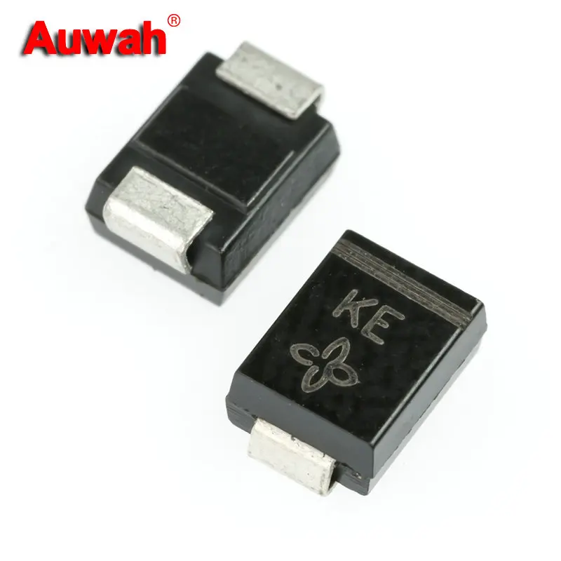

Bu Diyot Bi-Direction midir Uni-Direction mudur kendisini bulamadım markasını da çözemedim
Kırmızı çerçeveli olan bizim diyot
Ac gerilime bağlı olduğu için Bi-Directional olması beklenir. Yüksek gerilim anında sigortayı attırıyor.
Polarite çizgisi olmadığı için büyük ihtimalle
Bu diyot büyük ihtimal SMBJ40CA Bi-Directional aksini söyleyecek varmıdır :emindegil1:
Evet datasheet verileri uyuşuyor
Screenshot 2024-07-11 at 02-28-26 SMBJ5.0A - SMBJ188A - Datasheet. www.s-manuals.com. - smbj5....png
Belirttiğiniz gibi devredeki kullanım yeri / amcı ve "CR" marking kodu ile uyuşuyor. Benim paylaştığım dokümanda referans aldığım marking kodu "43A" idi.
Çapraz kontrolleri yapmak lazım :)
