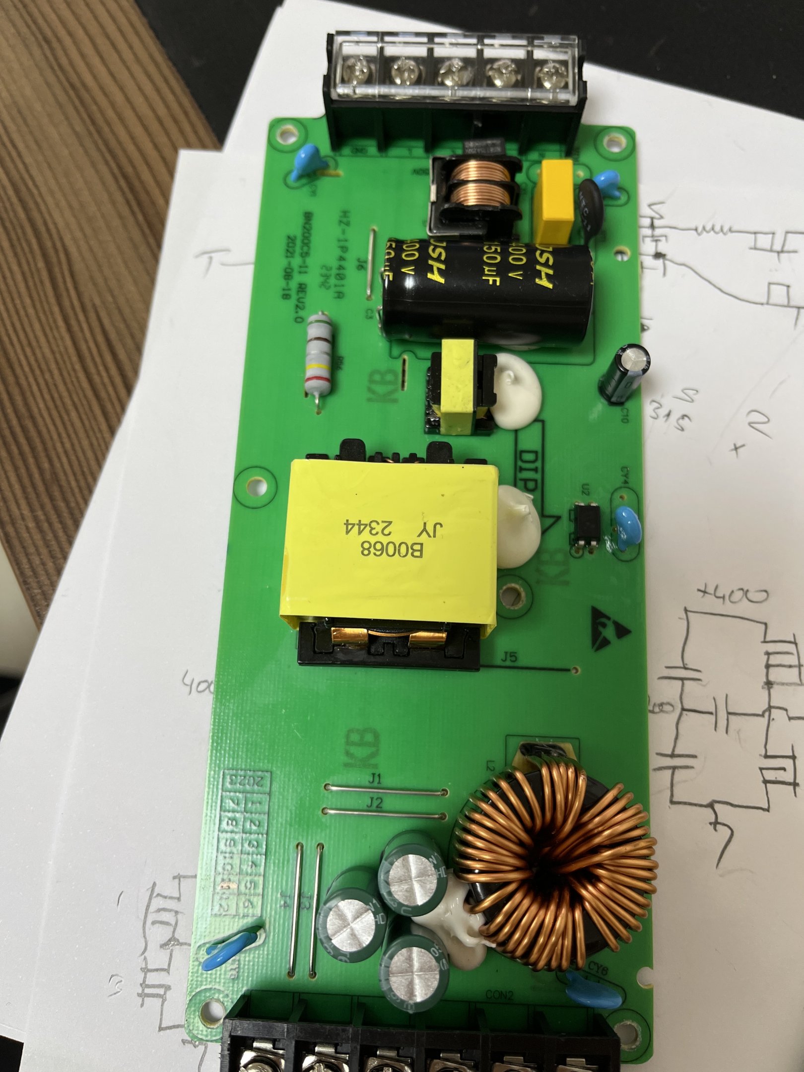

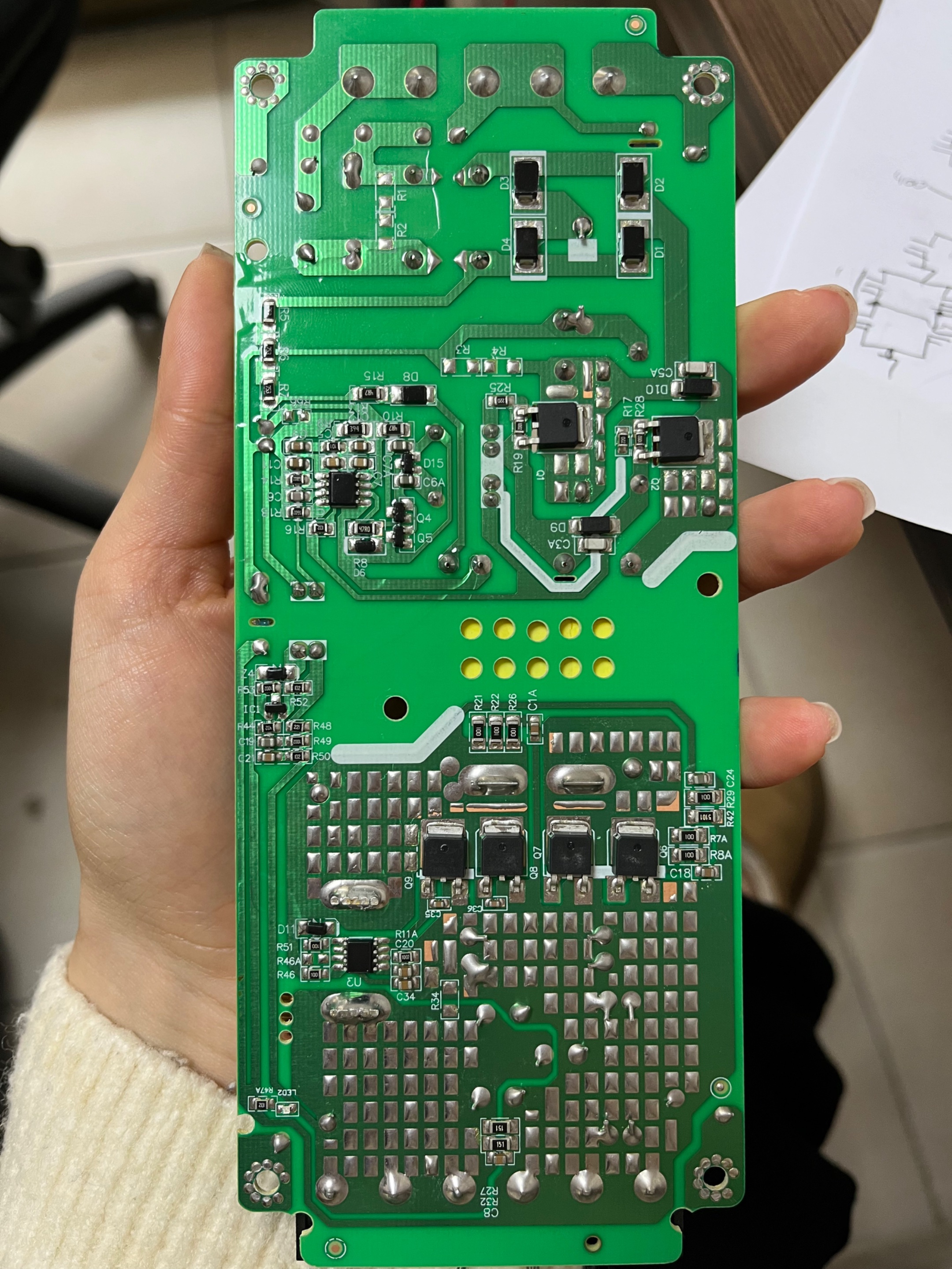

Merhaba herkese, smps tasarımı yaparken kafama oturtamadığım bir kısım var. elimizde 5v 40A bir güç kaynağı var bu tasarım üzerinden inceleme yaparken topolojilerle ilgili takıldığım yer, two switch forward mı yoksa two switch flyback mi olduğu. Flayback topolojisinde çıkıştaki toroid bobin kullanılmadan da devre çalışır mı? burada sadece LC filtre görevini mi görüyor yoksa Forward topolojisinden gelen çıkıştaki toroid bobini mi?

Bunu anlamanin en pratik yolu sekonder dogrultucunun hemen cikisinda elco kapasitor varmi yokmu?
Eger varsa flyback.
Bobine giriyor bobin cikisindan elcoya gidiyorsa forward.
(Ayrica forward yapida diyod cikisindan gnd ye bir de ters diyod olur.)
Devren forward.
Flyback yapida bobinle yapilmis filtre varsa bu filtre muhakkak PI tipi olmak zorunda. Yani dogrultucu diyodlarin hemen cikisinda kapasitor takibeden bobin ardindan bir kapasitor daha olur.
Forward yapida bobin doghrudan diyod cikisina baglanir.
