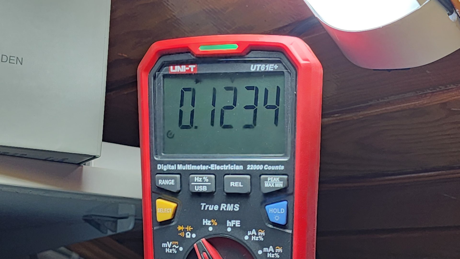

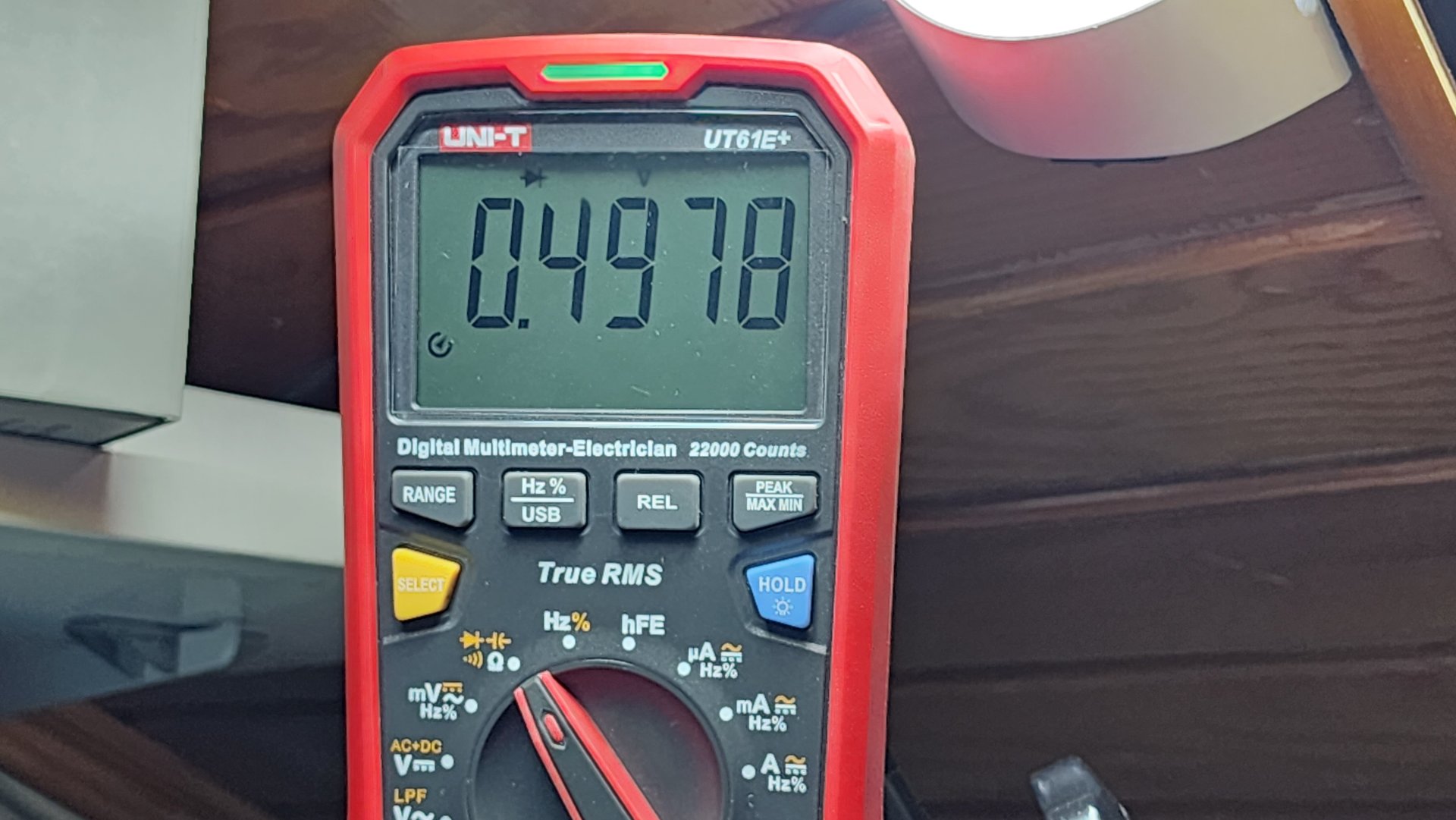

Uni-T UT61E+multimetre diyot kademesinde doğru ölçümler yapmıyor
Bir de elimde kıymetli (LM3039H) bir diyot var. CA3039 muadili diye geçiyor. Bununla da ölçüm yaptım. Bence sonuçlar oldukça tutarlı.

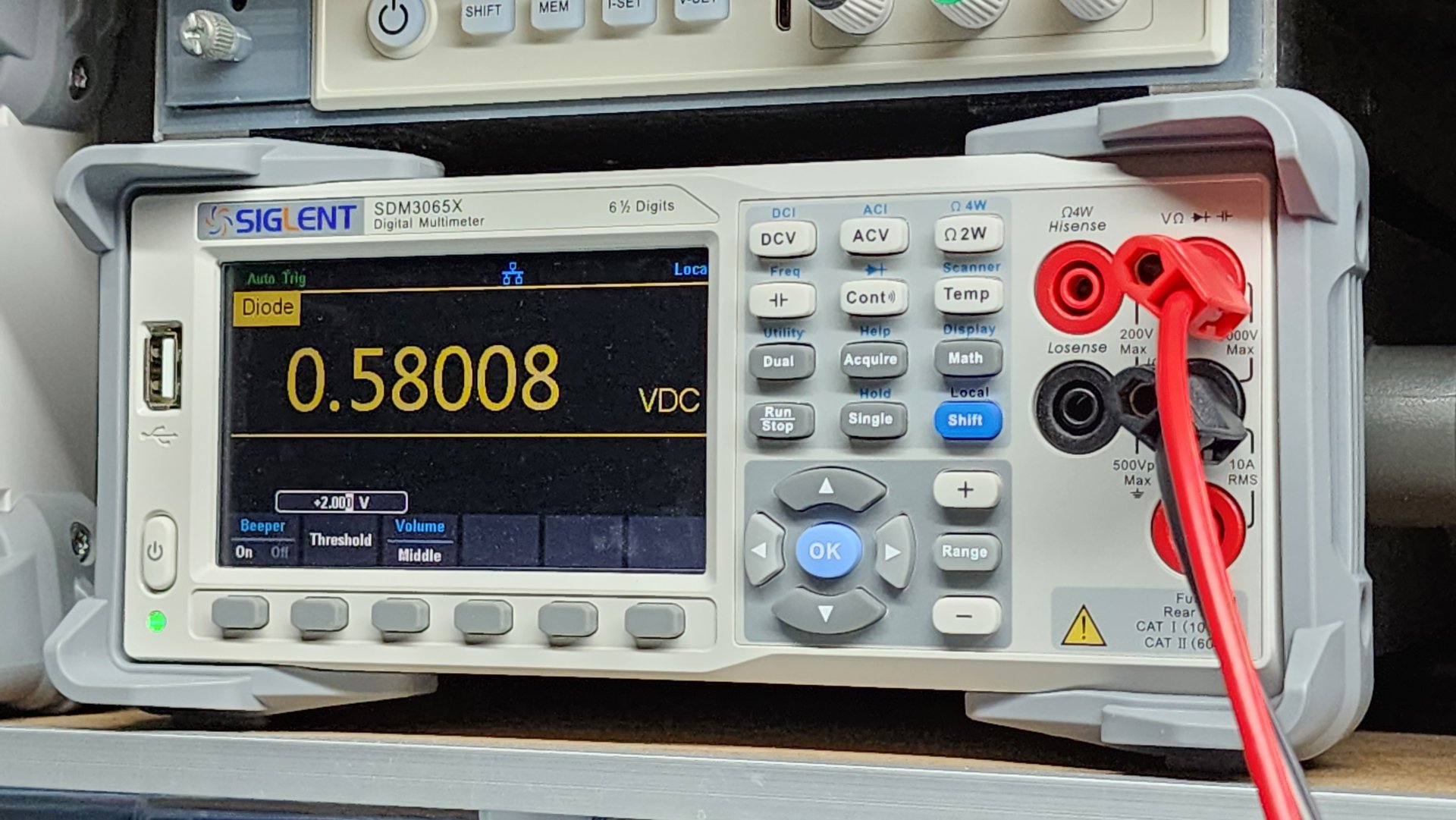

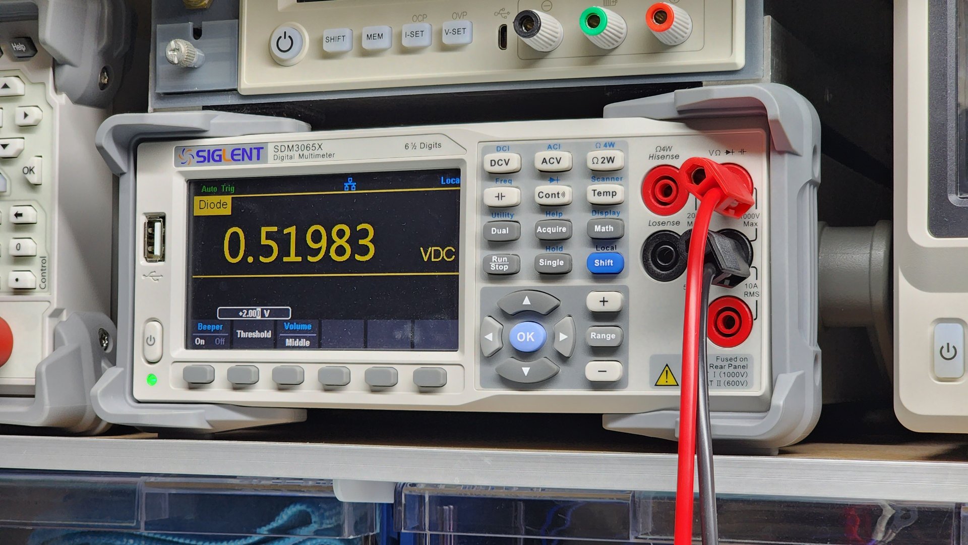

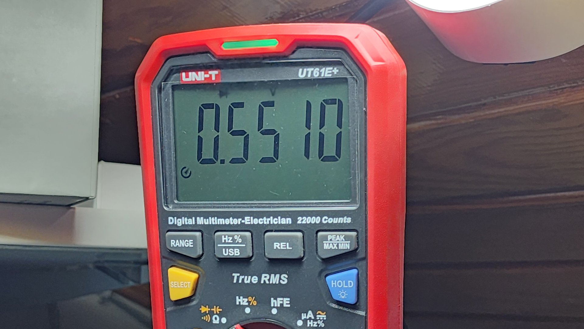

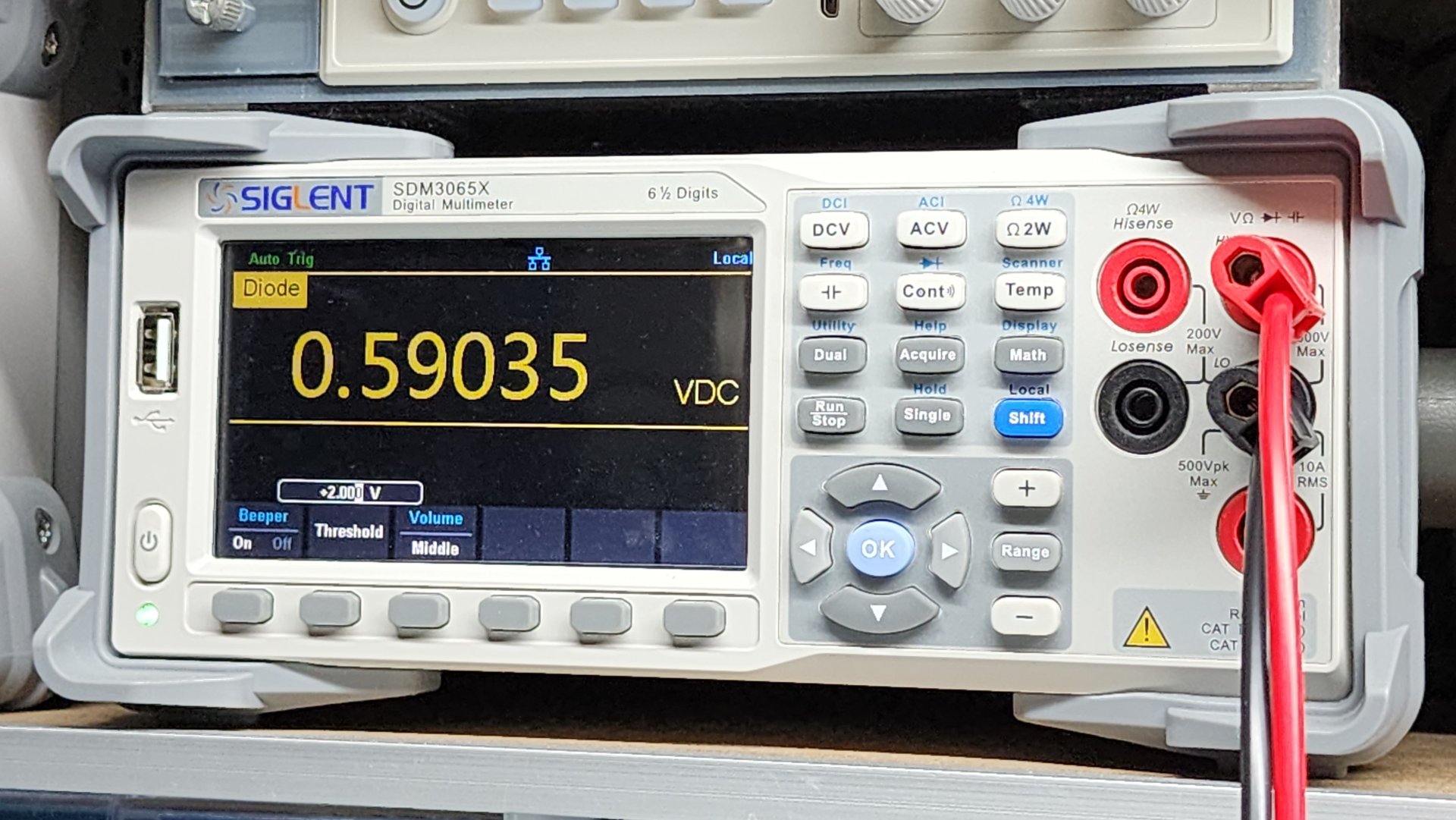

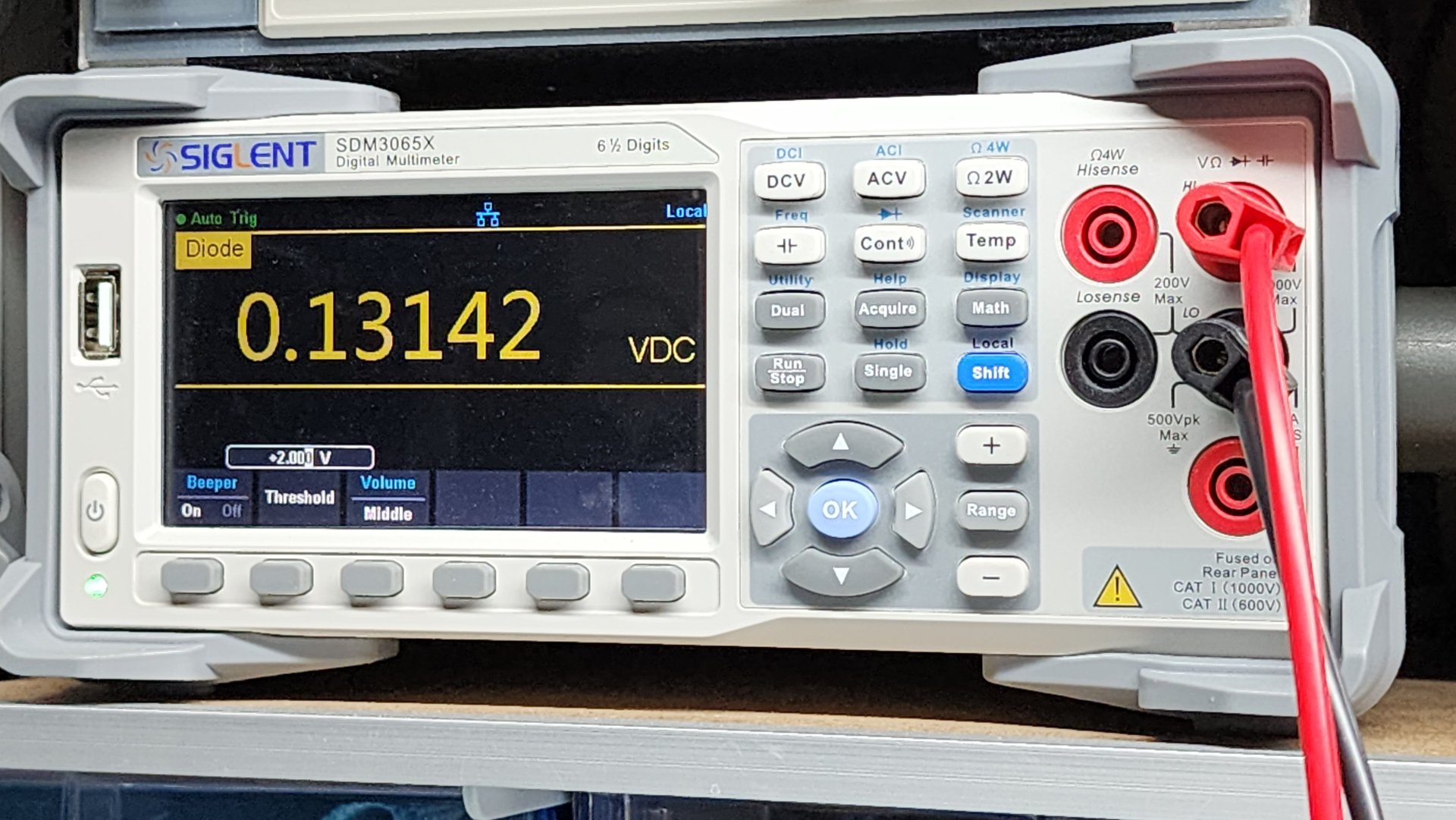

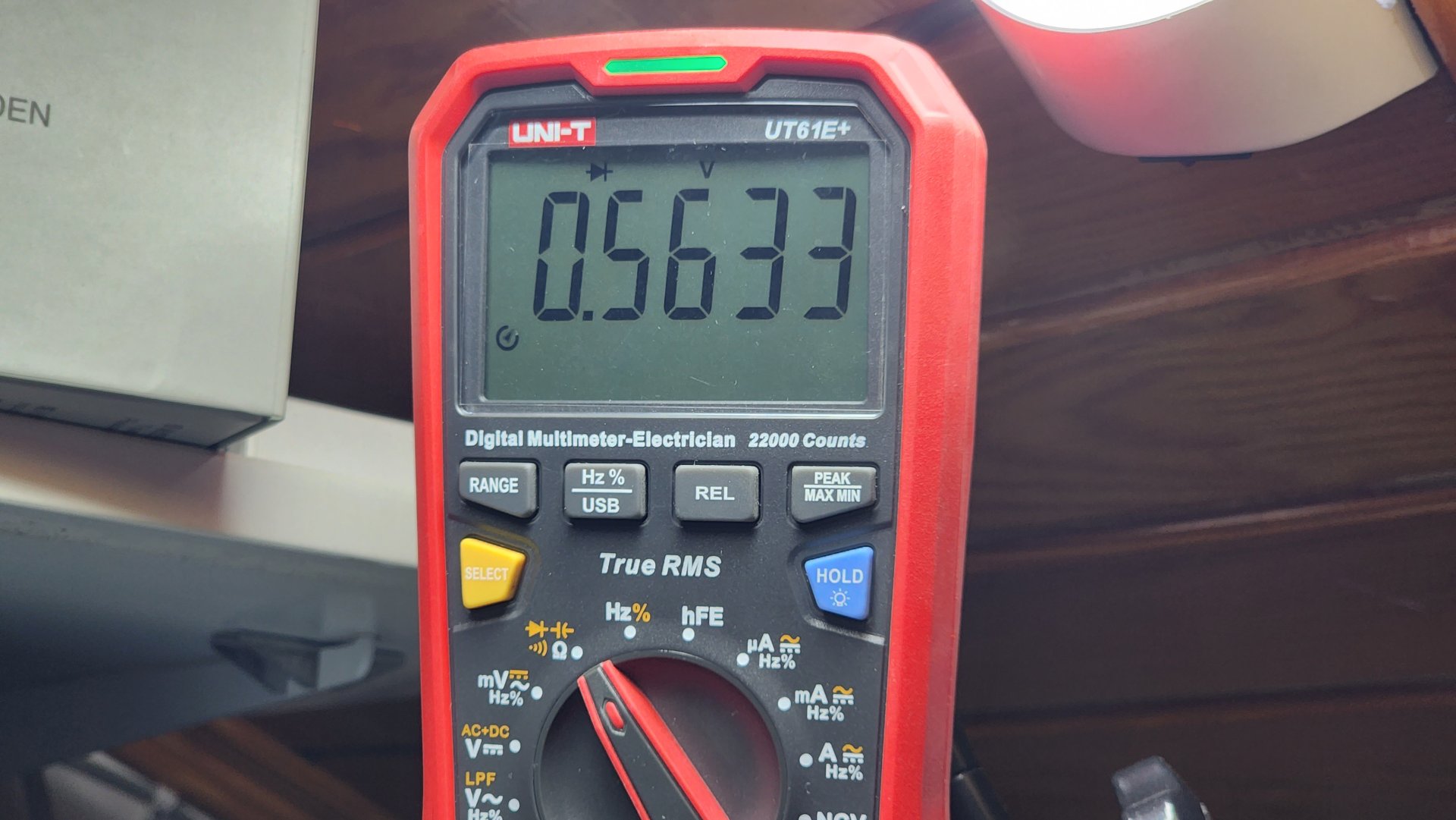

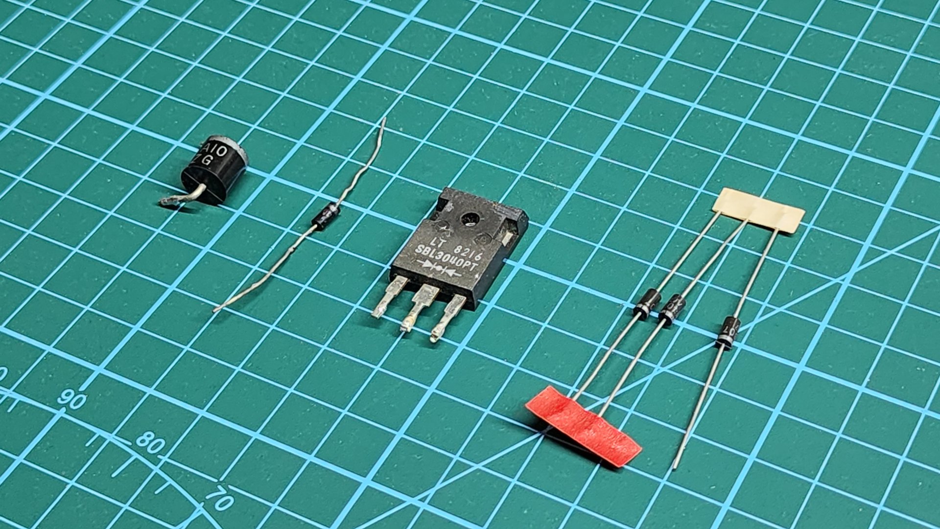

Bendeki UT61E+'ın diyot kutusundan rasgele seçtiğim diyotların sonuçlarını SDM3065X ile karşılaştırdım.

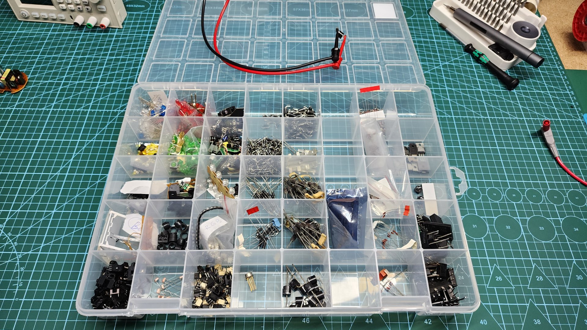

Karşılaştırma yaparken mümkün olduğunca aynı şartları sağlamak adına probun bağlantısını değiştirmeden cihazlar arasında söküp taktım.
4 farklı türde diyot ölçümü (soldan sağa dorğu) yaptım ve hepsi sırası ile aşağıdaki gibidir.

elinize sağlık şahane bi karşılaştırma olmuş. masaüstü multimetre diyot eşik gerilimi 4 volt yapılsa pensampermetre modellenmiş olur mu diye düşünüyorum ama arkadaşın ölçümlerinde triyak kullanması can sıkıcı.
Diğer multimetrelerin eşik geriliminden emin olmadığım için varsayılan değere dokunmadım. Varsa öneriler, farklı kombinasyonları karşılaştırabilirim.
Zaten her multimetrenin diyot kademesinde aynı değeri vermesi de gerekmiyor. Her diyodun ileri yöndeki grafiği TAM olarak, mikrovolta kadar örtüşmez. Her multimetre de farklı voltaj ve akım sınırı ile test ettiği için sonuç farklı çıkacaktır. Zaten diyot kademesinde okunan değerin kendisini ne yapacaksın? Ne işe yarayacak? Orada önemli olan, mesela transistör test ederken emiter/baz ve kollektör/baz da birinin diğerinden daha büyük olması ve buradan emiteri belirlemiş oluyorsun.
TRIAC'a gelince, demekki TRIAC'ların gate/A2 sinin davranışı her multimetrede farklı oluyor, o halde sağlamlık testi için kullanılacak bir yöntem değil. Ben şimdi Keysight U1282A ile test ettim, gate/A2 arası neredeyse kısadevre görünüyor diyot kademesinde. Rigol DM3068 ile test ettim, durum aynı. O zaman ben şimdi toplamda 2000 dolarlık son derece yüksek doğruluk ve çözünürlüğe sahip bu multimetreleri bir kenara bırakıp UNİT UT33+ mı kullanayım? T4 ile veya kurulacak basit bir devre ile TRIAC işlevsel olarak test ettiririm, multimetrelere de yapmaları gereken işi yaptırırım.

@Sercan abi çok gözlü kutuyu aldığın yeri sorabilir miyim? Bir de aklındaysa fiyatını.
Fiyat aklımda değil ama kutuyu IMES sanayi sitesinde BIN diye bir mağaza var, oradan aldım. Mono marka, tam model ismi Ş-ORG-15 diye geçiyor. 15" 8x5 alanı var.
