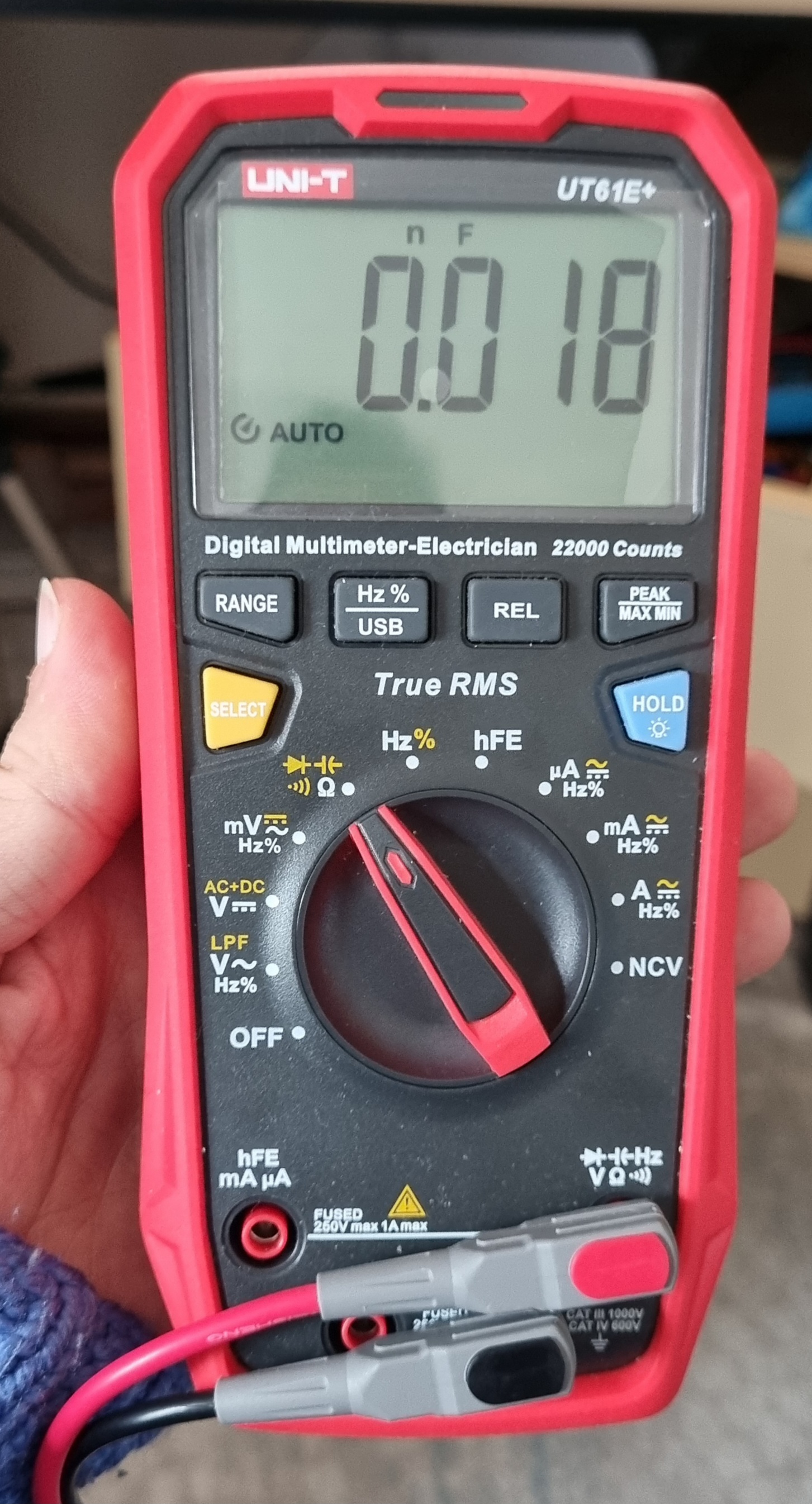

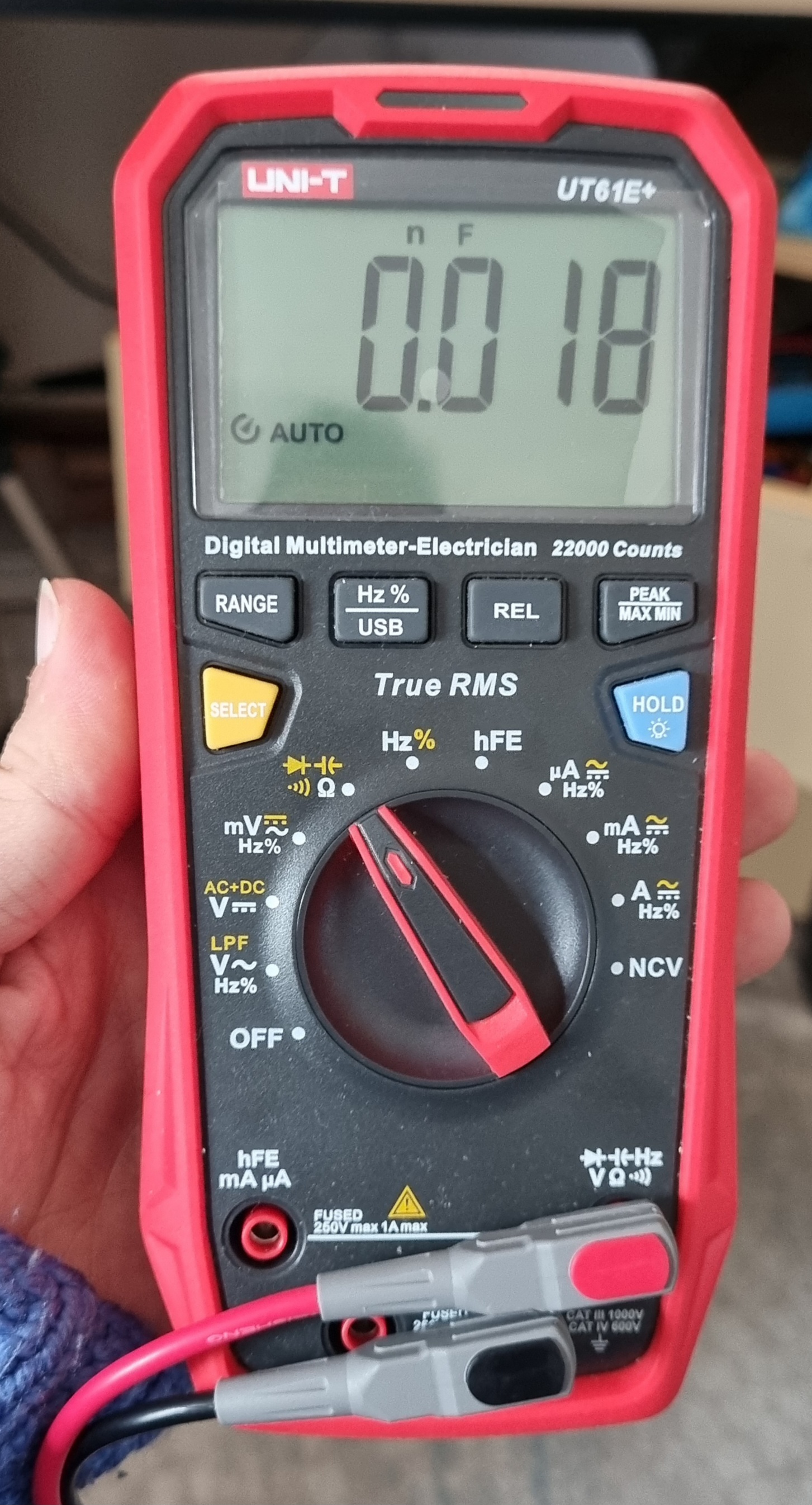

@Sercan sana bir şey sormak istiyorum.
Sende UT61e+ vardı. Müsait olduğun bir zamanda kondansatör kademesine alıp bir bakabilir misin, görüntü bendeki gibi mi? Normalde ölçüm yapmıyorken ekranda "0L" sonsuz değer görmem gerekiyordu diye hatırlıyorum.

Doğru görüyorsun. Benim cihazda benzer şekilde gösteriyor.

38363 eklentisine bak
Kapasitörde OL göstermez. Çok Çok büyük değer ölçmeye kalkarsan ancak OL gösterir.
Senin kablolarının kapasitesidir ekranda yazan. Kabloları avuçlarsan değeri artar.

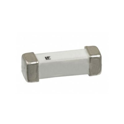

Merhaba, elinizde hala bu 1A 'lik sigortalardan bulunuyor mu ? Benim multimetrenin sigortası da yandı ve araştırdığımda pek bir yerde bulamadım.
Bu sigortayı alıp orjinalin üzerine lehimleyin.

1A Cam sigorta neden olmuyor?
Multimetrelerde "HRC fuse" denen özel sigortalar kullanılır. Dışı beyaz seramiktir ve içinde de bir çeşit kum vardır. Yüksek enerjili bir devrede aşırı akım çekilirse, ark ve yangın çıkmadan devreyi açma ihtimali çok daha yüksektir. Yangın güvenliği açısından tercih edilir.
