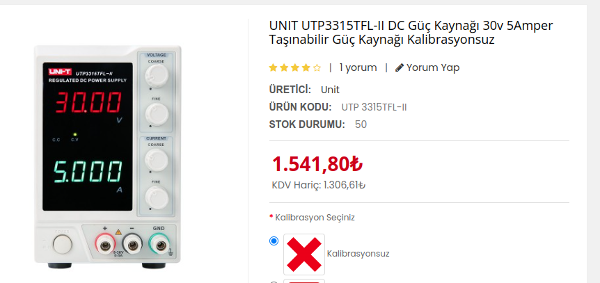

Unisolder'da neden akım sınırlama var bilmiyorum. Belki de bir koruma anlamındadır. Yani kısa devreye karşı vs. Havya rezistans güç kontrolünü akım kontrol ederek yaptıklarını sanmıyorum, onlar da PWM kullanıyordur. Ama yanılabilirim tabi.
Sana akım sınırlamalı kaynak lazım değil. 24V 10A SMPS kaynak lazım.
SMPS'im çok var.
MURR 2.14A var,
OMRON 20A var,
Mervesan 3A var,
NoName 15A var,
NoName 2A var.
hepsi 24 çıkmalar hurda makinelerden ama çalışıyor hepsi.
