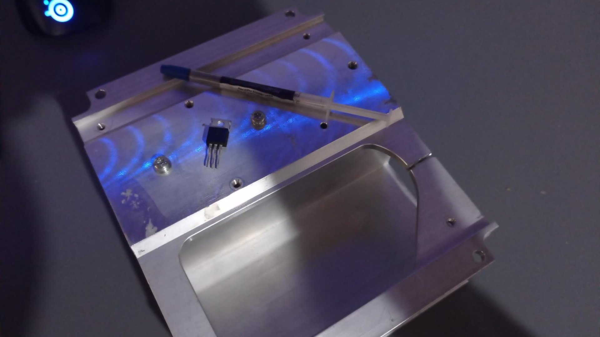

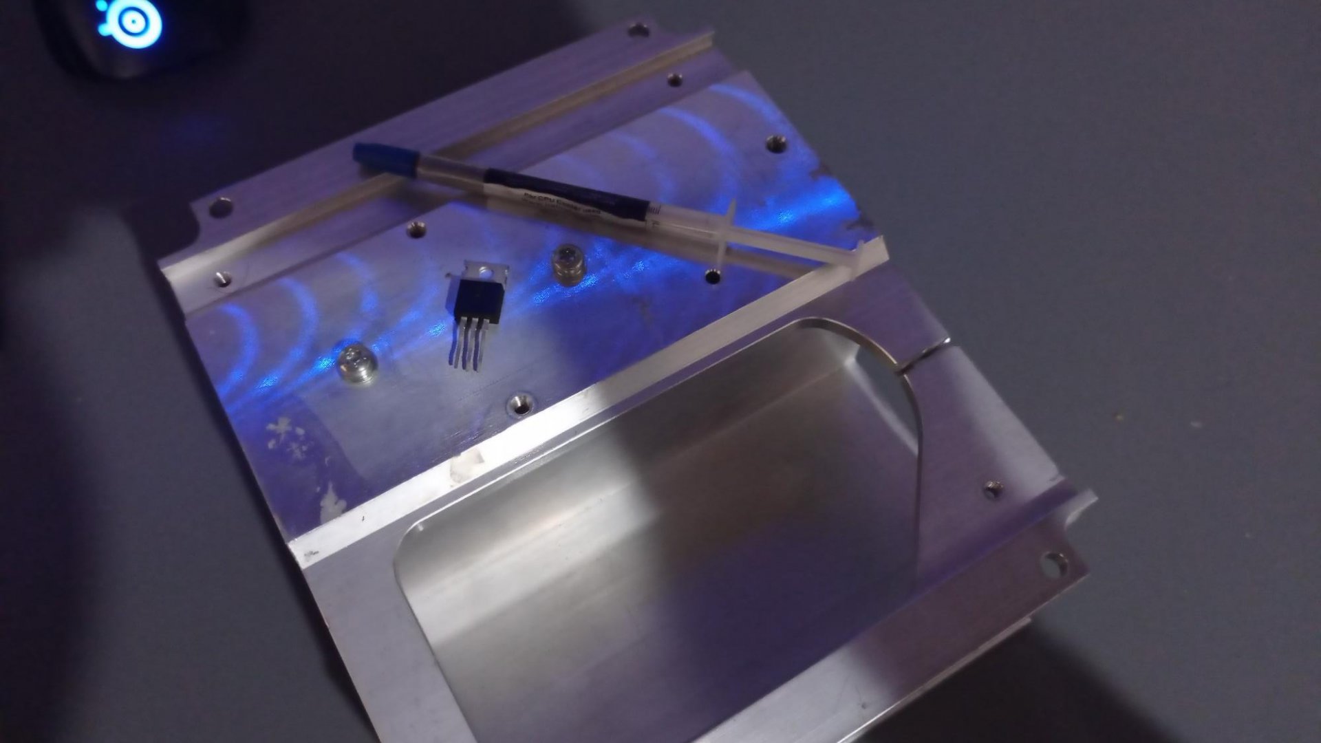

@omerali06 abi bana uç vermeyecek olsa ben 1 reziztansı termokupl üstüne sarıp somun ile sabitleyip havya similasyonu yapacaktım.
Ayrıca mosfet deneyi yapmaya hazırım bu sefer elimin yanması mümkün değil :)

Ekipman güzel boşver somunu fln uç dururken kendinede dikkat et yeter :)
Bu sefer kontrollerimi serçe parmağım ile yapacağım.

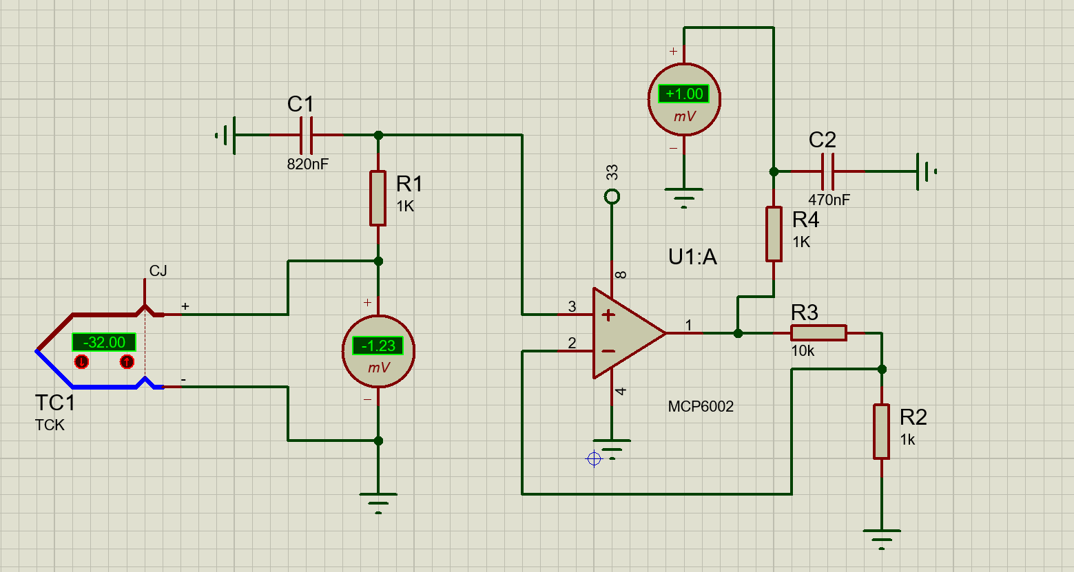

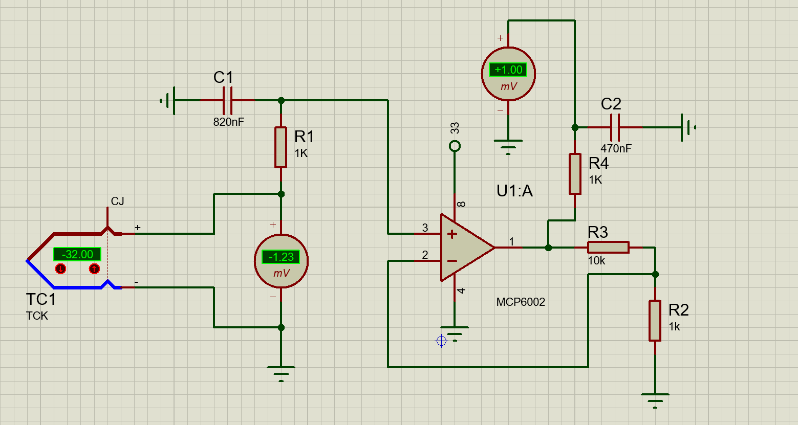

Bu değer havya da değişiklik gösterse'de -32 derece de op-amp çıkışı 1mV bence çok güzel bir değer.
Bu similasyon'da 0.5 derece 0.01 μV
Ama CJ(cold junction) bağlantısı yok.
Havya'da böyle bir bağlantı yapıyor muyuz gelince bakacağız.

Biz kafamıza gör yaptık herşeyi ama güzel oldu yav.
Bakalım üstadlar ne düşünüyo :)
