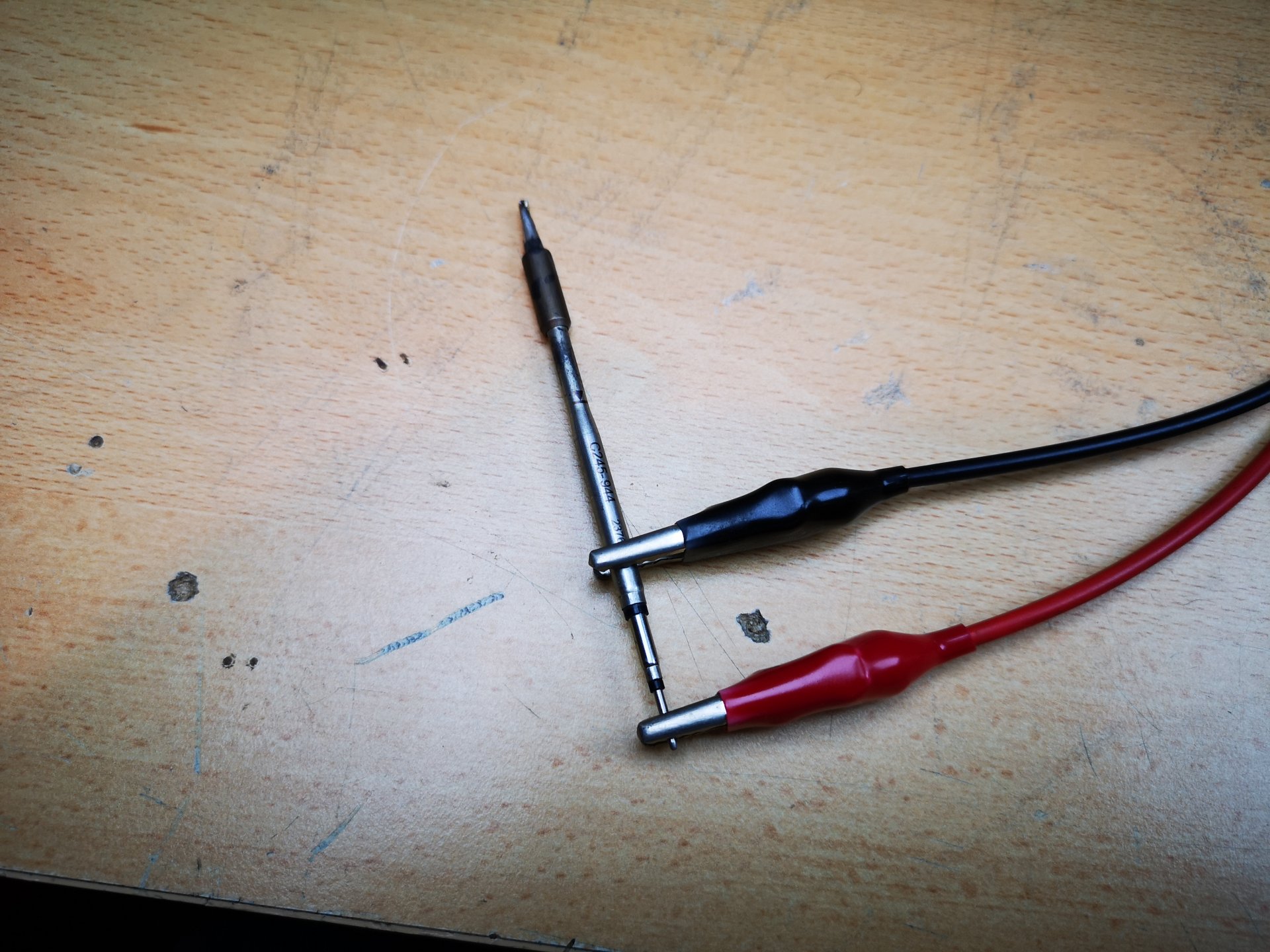

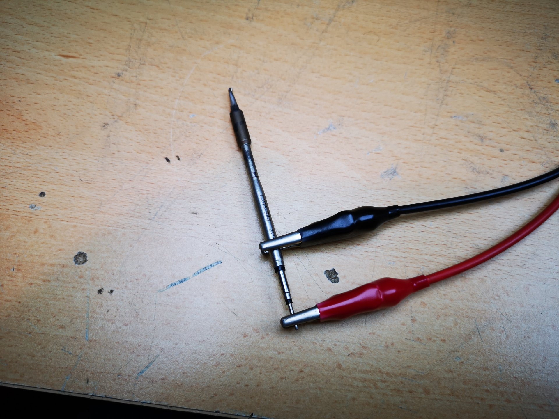

Şimdi benim c245 üzerinde ölçüm yaptım. Durum Proteus'un gösterdiği kadar kötü değil, ama iyi de değil.
c245 i saptan çıkarıp ilk ölçümü yaptığımda -17.5 μV ölçtüm. Sonra sıcak havya ile bunun ucunu lehim eritene kadar ısıttım. Voltaj sadece +3 mV gibi oldu. Belki kendi kendini ısıtınca durum farklı olur onu denemek lazım. Senin bitik c245 gelince artık sıcaklık rampalama testini yaparsın. Düşük duty cycle PWM verirsin buna MOSFET ile. PWM OFF olduğu anda da ADC ile voltaj ölçersin. Bakalım kendini ısıtırken 300 ℃ de falan kaç volt okuyorsun. Ama kesin bir 10 kat kazanç koymak lazım, yoksa birkaç mV 12 bit ADC nin bile dişinin kovuğuna girer, gürültünün çok üzerine çıkamaz.

Bu termokupl pinleri ucun neresinde?
Baktığımda ben şöyle düşünüyorum siyahla ayrılmış ilk şerit + diğer şerit - uç kalmadı termokupl'a
Şu şekilde milivolt kademesinde ölçtüm:
Uçları üzerime aldım ama önümüzdeki haftaya sarkabilir kargolama durumum yinede bakıcaz ama en geç ayın 5 ine gelen pazartesi vardiyam dönünce kargolarım birisi sıfır ayarında o senin ilk hediyen olur diğerininde ucu patlak ama etrafı çok güzel ısıtmaya devam ediyo ilk onda denersin

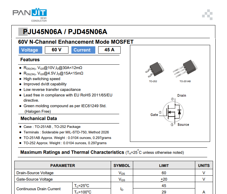

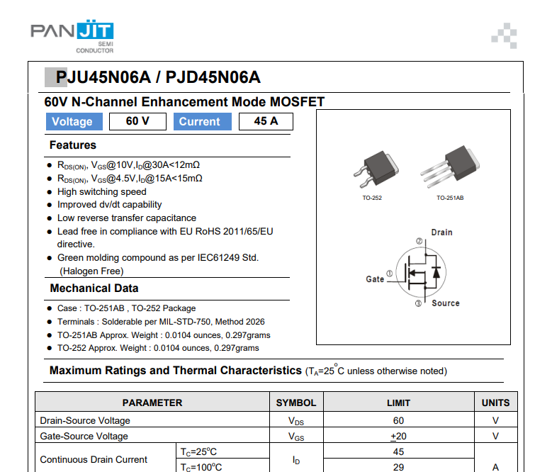

P kanal 0.2 ohm açık direnci çok yüksek ve gereksiz yere soğutucu ve fazladan mosfet ihtiyacı doğuruyor. Bunun yerine N kanal mosfet'i bootstrap kondansatör ile high side sürmek tek mosfette 10 amperi 1,2W ısı ile sürmeyi mümkün kılıyor. Temokupl okumasını da etkilemiyor.
PWM sinyali de yüke terslenmeden iletiliyor (PWM high >> yük high)
örnek mosfet:

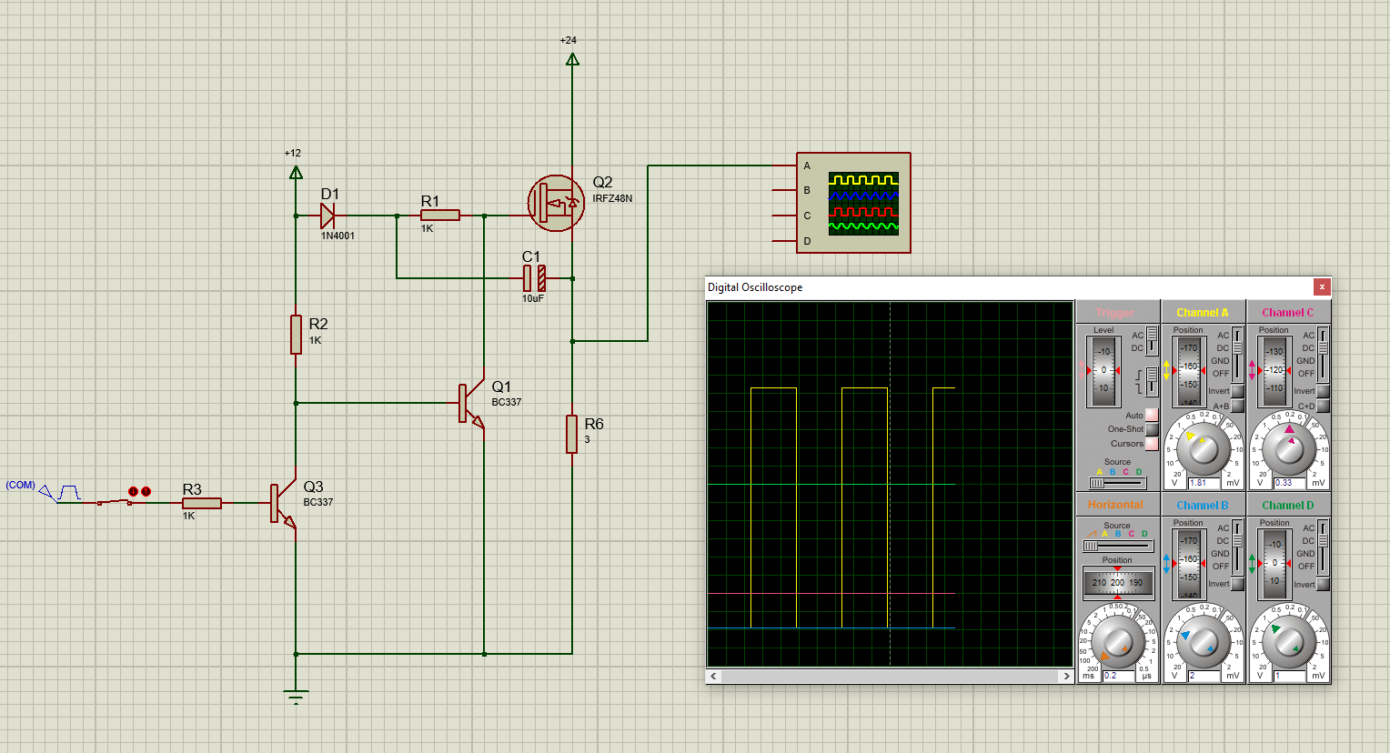

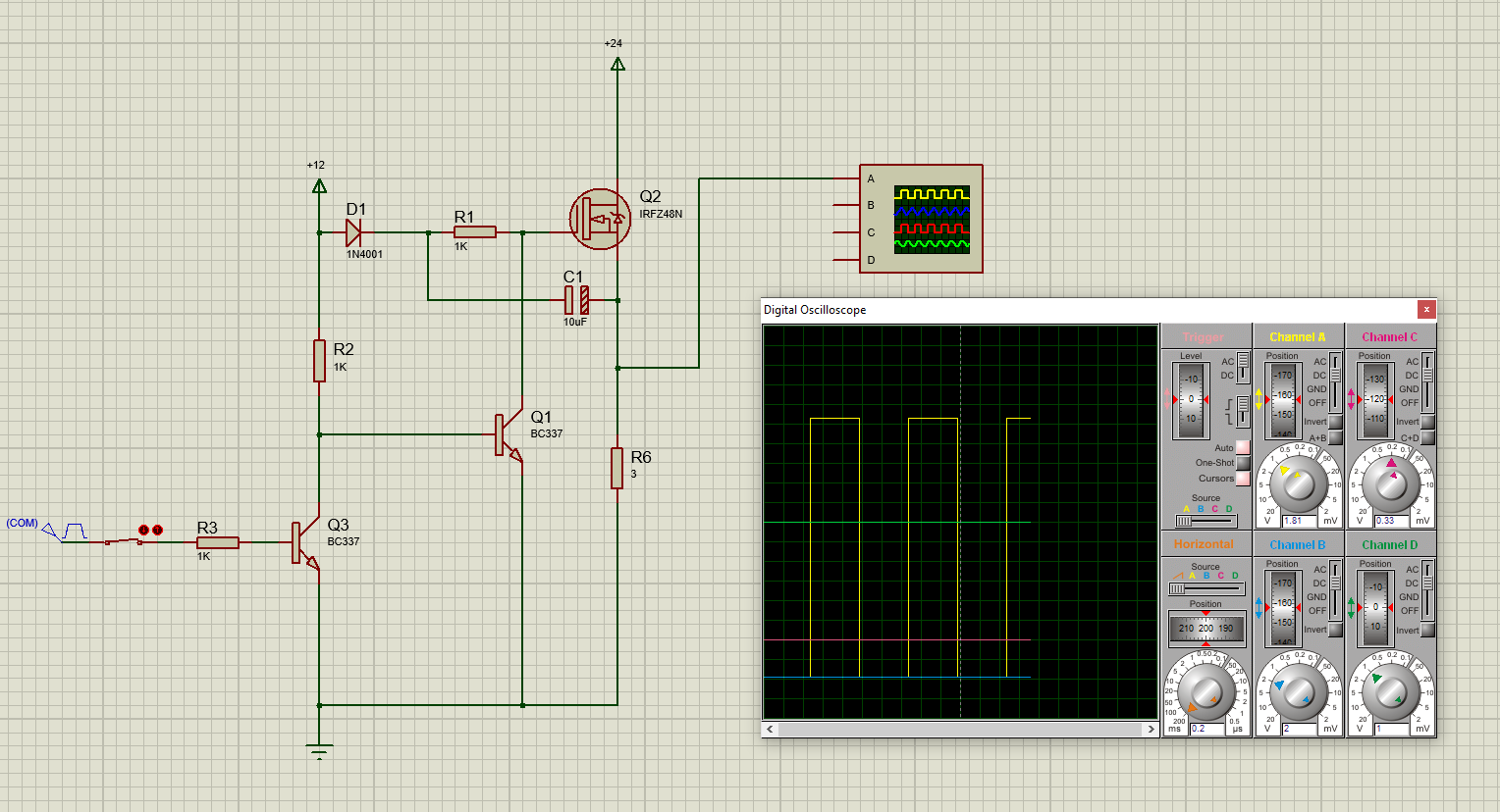

Bir devre çizip simülasyonunu yaptım.
Havya düşük frekansta sürüleceğinden gate direnci dikkate alınmayacak bir açılma ve kapanma kaybına sebep olur.
20378 eklentisine bak
düzenleme: hesap hatası
Bu simulasyon bana mantık yapmadı. Kurduğun devre bir source follower. MOSFET'in iletime geçmesi için gate'e 24V + gate eşik voltajı uygulanması lazım, mesela 30V. Sanki Proteus simulatörü saçmalamış.
