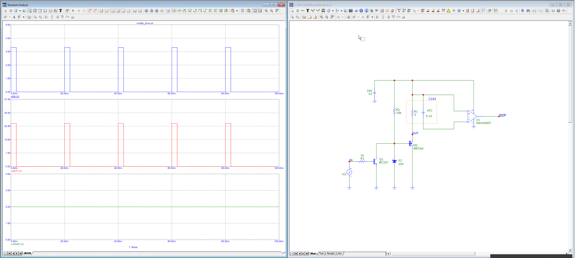

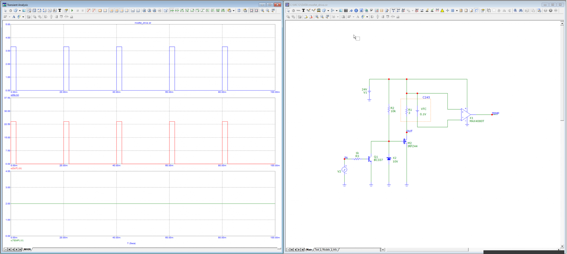

Su simulasyon bana mantık yapmadı. Kurduğun devre bir source follower. MOSFET'in iletime geçmesi için gate'e 24V + gate eşik voltajı uygulanması lazım, mesela 30V. Sanki Proteus simulatörü saçmalamış.

%100 pasif devre sözkonusu olduğunda ve frekans da çok yüksek değilse simulatöre inanabilirsin. Onun dışında her zaman şüphe duymak lazım, en iyi simulatörde bile ...
Eğer 30V varsa elde, aslında olmayacak bir çözüm değil. Termokupl gene şasede oluyor ve high side sensing gerekmiyor. Bunu ben MicroCap'de kurayım bakalım o ne diyecek :)

Devrede q1 kapandığı anda kondansatördeki voltaj mosfet gate-source arasına uygulanıyor ve mosfet iletime geçtikçe yük gerilimi yükselirken gate-source gerilimi kondansatör gerilimi olarak kalmaya devam ediyor.
q1 iletime geçtiğinde de gate-source gerilimi 0'a düşüyor ve kondansatör yük üzerinden şarj olurken, R1-1K üzerinden 12mA akıyor 0,012*12=0,144W güç karcanıyor.
MicroCap ile denedim. Çalışıyor. Oradaki kondansatör detayını düşünmedim ben.
Ayrı 12V besleme yerine orayı +24V a bağlayınca da çalışıyor.

O zaman termokupl ve ısıtıcının ortak olduğu bacağı 24V bağladığımızda C210 havyanın gövdesi Toprak ve aynı zamanda termokuplun diğer ucuna bağlı oluyor. o zaman da havya gövdesinde sürekli 24 volt oluyor. ya da ben yanlış anlıyorum c210'un pinout 'unu
