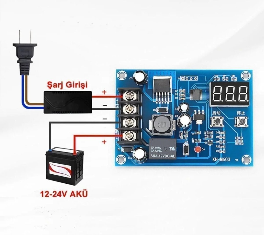

Maliyet dahil bütün faktörleri değerlendirdiğimizde bana göre en uygun akü, standart araba aküsü. Akülerin ömrünü biraz daha uzatmak için tek çözmem gereken konu var, o da uzun süre elektrik kesilip, sonra elektrikler geldiğinde aküleri o anda hemen full şarj etmek. UPS'in şarj modülü aküleri full şarj edemiyor, akımı 7 Ah lik akülere göre tasarlanmış, 60 Ah akü için yeterli gelmiyor. Bunun için de elimde uygun akım sınırlamalı güç kaynağı var.

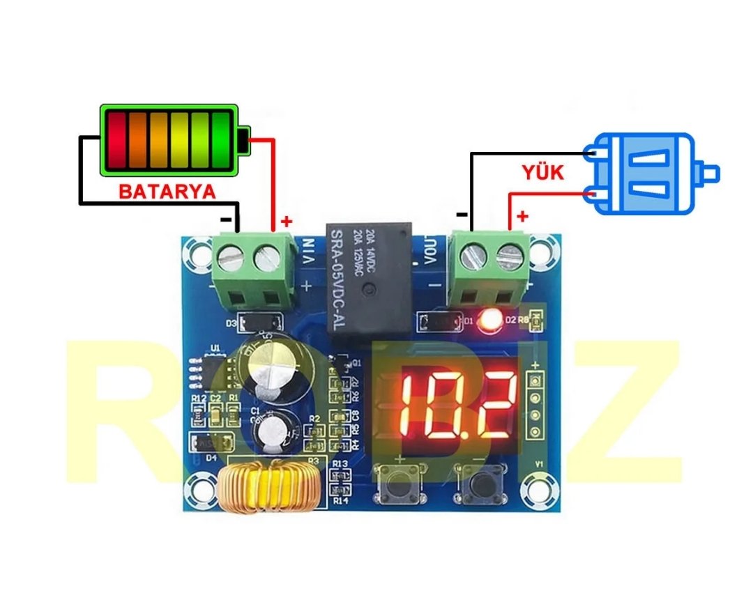

Biraz daha araştırma yaptım, kurşun asit aküler için BMS nin eşdeğer işini yapan modüller bulamadım. Sadece voltaj dengeleyici modüller var. Onlar için de battery university deki görüş, çok fazla bir getirisinin olmadığı.
