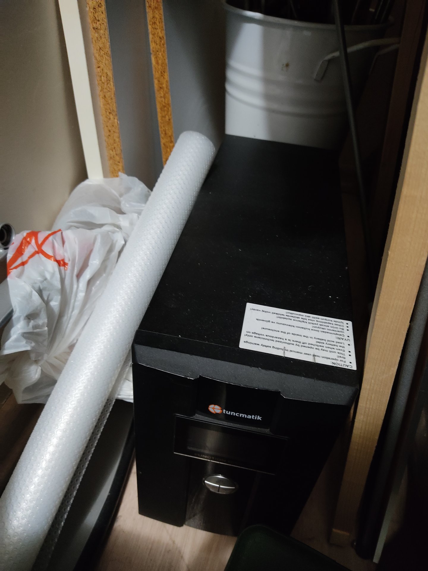

Benim de Tuncmatik Newtech Pro 1 kVA Online UPS için 3 adet aküye ihtiyacım var. Kenarda yatıyor öylece. Hep beraber alsak toptan fiyatına alabilir miyiz bir indirim olur mu acaba?
Benim model,
Akü Özellikleri
Akü tipi12V / 7Ah
Akü sayısı3
Şarj süresi%90 Kapasiteye kadar 4 Saat
Şarj voltajı41.0 VDC ± %1
Şarj akımı1.0 A (Maks)
Ek akü desteğiOpsiyonel
Ek şarj akımı4.0 A (Maks)
Selanik pasajında kapsamlı pilciler var onlardan indirim alabiliriz herhalde. Bana 6 tane lazım sana 3 tane, 9 akü için birşeyler yaparlar herhalde.
Ayrıca akü sağlığı ve kontrolü için cihazınızın boost charge özelliğini ayda 1-2 kez aktif etmeniz faydanıza olacaktır.
UPS'de bu özellik var mı bilmiyorum açıkçası. Zaten bendeki UPS'in alt seviye servis menülerini de vermiyor firma, o yüzden varsa da herhalde erişemeyeceğim.
Ama bu UPS'e şöyle bir değişiklik yaptım ben: Akü şarj devresi, aküler tam şarjlı iken cırıl cırıl öttüğü için şarj devresi çıkışına 1 A çeken bir direnç paketi koydum. Bu kadar bir akım, şarj SMPS ini skip moddan çıkarıyor ve sesi kesiyor. Ama akülere giden şarj akımını da 1 A azaltmış oluyor.
