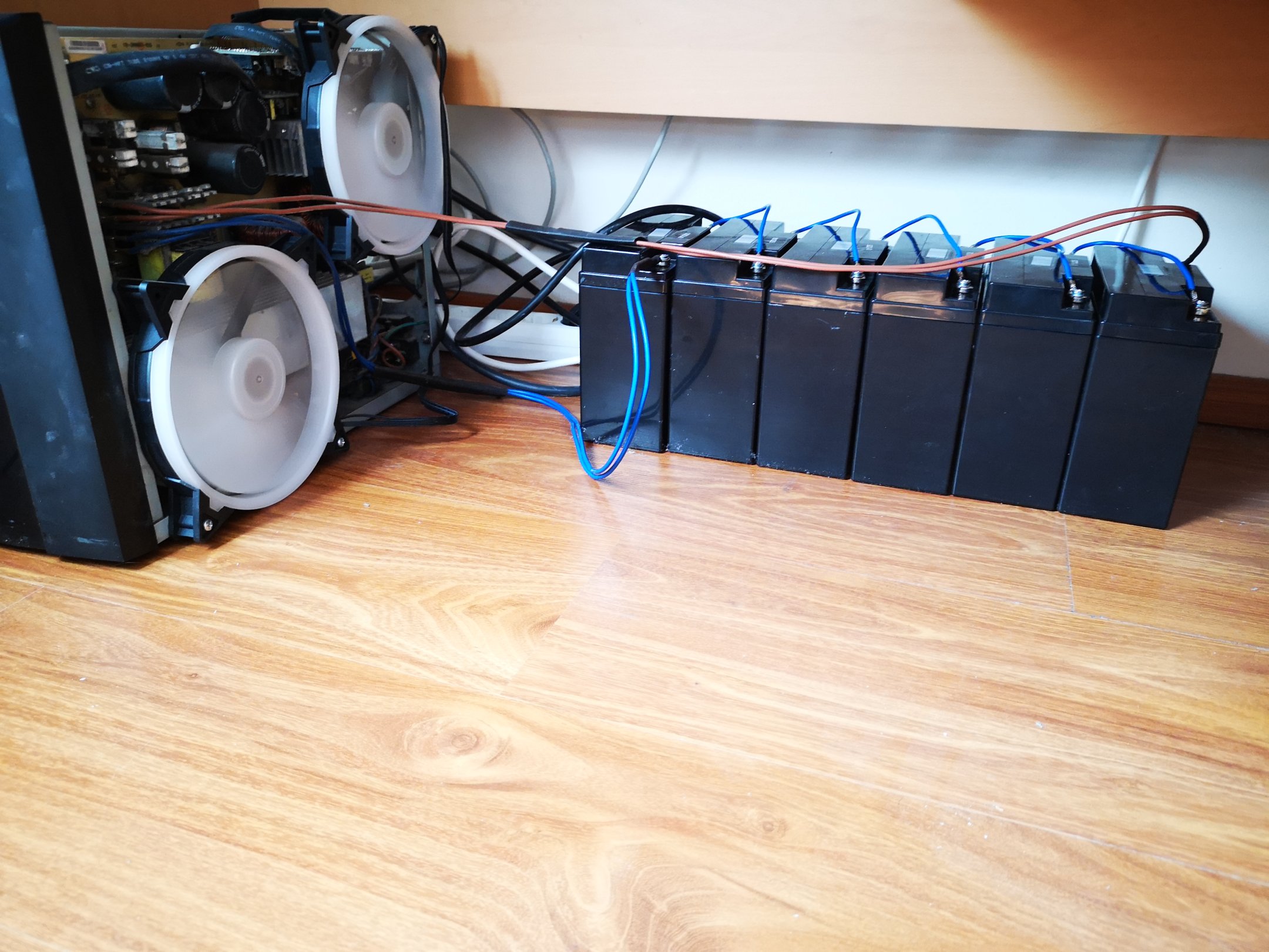

Dün elektrikler gene uzun süre kesildi ve benim araba aküleri sadece 45 dakika dayandı. Ben de akülerin durumunu incelemeye karar verdim.
UPS'i bypass moda aldım ve aküleri UPS'ten ayırdım. 84.6V 6A ile şarja bağladım. Voltajları da takip ettim. 5 tane akü 14.1 V civarında iken, bir tanesi 12V gibi idi. Onu söküp geri kalan 5 aküyü 72V 6A ile şarja bağladım. Sonra bir tanesi daha 12V civarına indi. Onu da ayırdım.
Bu arada akülerin aşırı ısındığını farkettim. Akü gövdeleri 70 °C gibi idi! Hemen şarjı kestim, camları açtım ve aküleri tamamen ayırdım. Yarım saat geçti, akülerin boştaki voltajları 13V gibi. Ama hala bütün aküler sıcak. Bunun anlamı, aküler şarj tutuyor, ama hepsinde kısmi kısa devre var ve kendiliğinden deşarj oluyorlar.
Bu şartlar altında bu aküleri olması gerektiği gibi şarj etmek mümkün değil, çünkü aşırı ısınıyorlar, tehlike yaratıyorlar. UPS'in kendi şarj kartı sadece 1A verdiği için mevcut sorunlar ortaya çıkamadı. Ama 6A ile şarj edince akülerin hepsinin artık kullanılamaz hale geldiği ortaya çıktı.

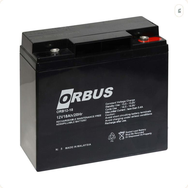

Orbus 12V 18Ah aldım. 24V akü bulmak daha zor, ve araştırdığıma göre zaten genelde içinde iki tane 12V oluyormuş. Bari dışarıda olsun 12V lar da takip edebileyim.

Hepsi mi 70 dereceye çıktı Timur Hocam? Kaç Amper akımla şarj etmiştiniz? Unit in akü için direnci ölçmek için uygun fiyatlı bir cihazı var. Çok iş görüyor tavsiye ederim.
Evet hepsi 70 dereceye çıktı. 6 A ile şarj etmiştim. Hatta şu anda akülerin hepsi kapının önünde duruyor ve hala sıcak. Reaktör çekirdeği gibi ...
Söylediğiniz gibi içerde kısa devre ya da plaka dökülmesi veya sülfatlaşma gibi durumlar var gibi duruyor. Hücrelerden birinde arıza varsa diğerlerinde gerilimin dengesiz olmasına o da akünün kaynayıp ısınmasına sebep olmuş olabilir. Geçmiş olsun.

Araba aküler ile UPS sadece birkaç saniye içinde jeneratör devreye girecekse kullanılır.
Araba aküler kısa bir sürede yüksek akım verme ve hemen ardından şarj edilmek üzere tasarlanmış. Bu nedenle onların kurşun plakeleri UPS akülere göre çok daha ince ve parmaklık şeklinde (yüzeyi artırmak için). Sürekli ve uzun süre deşarj olduklarında bu plakeler dökülmeye başlıyorlar ve dibinde birikip plakeler arasında kısa devre yaratıyorlar.
İlk fırsatta bunlara güzel bir pasif balancer devresi yapacağım. MCU kontrollü olacak ve üzerinde mini bir ekran da olacak. Pilin sağlık durumunu sürekli takip edip olumsuz bir durum ölçünce ekranda belirtecek. Bakalım bu şekilde ne kadar kullanım ömrü alacağız. 5 yıl alırsam memnun olacağım :)
Hocam ana sigorta eklemeyi unutmayın. Midival sigorta diye aratırsanız bulabilirsiniz. Mevcut haliyle kısa devre durumunda çok tehlikeli sonuçlar oluşabilir. Ayrıca (+) uca kahverengi kablo bağlamışsınız sanırım bu da gülümsetti :D elektrikçi işi :D
Sigorta bağlamayı değerlendirdim, ama üzerini bir şekilde örtmedikten sonra sigorta da güvence değil. Bir çatal düşse kısa devre eder ve sigorta atmaz :)
Yalnız şöyle birşey yaptım, bu konuda eleştiri alabilir miyim? Firma, akülerin terminal vidalarını eksik göndermiş. Ben de hemen UPS'i bağlamak istiyorum, o yüzden normal çelik vidalarla bağladım. Arada da yaylı pul yok. Bugün eksik vidaları gönderdiler, değiştireyim mi yoksa kalsın mı böyle?
