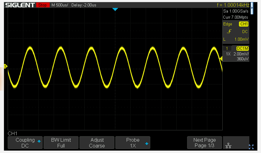

UPS'in benim laboratuvar masasından uzaklaşmasının, masadaki gürültü yoğunluğuna faydası inanılmaz derecede büyük oldu. Daha önce milivolt seviyesinde sinyal ölçersem, sinyal tamamen gürültü içinde boğulmuş oluyordu. UPS'in kapağının açık olması da sorunun üzerinde tuz biber ekiyordu. Ama şimdi gürültü çok daha az. Aşağıda sinyal jeneratörüne 5 mVpp sinüs ürettiriyorum ve osiloskop ile görüntülüyorum.
Tabi gürültü tamamen sıfıra inmiyor. Halen 50 Hz şebeke gürültüsü var, ama bunun etkisi çok daha az. 20 ms kademesinde 50 Hz şebeke gürültüsünün etkisini görebiliyoruz. (görüntüye bakarken üzerine tıklayıp büyütün, yoksa pikselasyona bağlı daha farklı artifaktlar oluşuyor).
Burada yapılan ölçüm, standart 1X osiloskop probu ve 1 MΩ giriş empendansı ile yapıldı.
Sinyal jeneratörünün verebileceği minimum genlik olan 1 mVpp ile deneyince hafif gürültü görünmeye başlıyor artık ve görüntü de ekranda biraz titremeye başlıyor.
