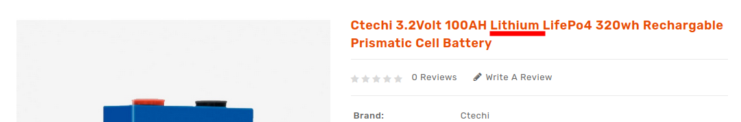

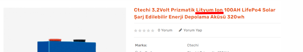

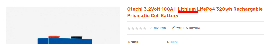

Ben buradaki ilanda Lityum Ion yazisini geripserken, yani LifePo4 ile Lithium ion un ne alaksi var diyorken,
kendim o ilani aradim sadece lithium yaziyordu.
Bunu boyle yazmalarinin bir sebebi mi var, yoksa pil teknolojisinde baska bir sey mi? Be daha once hic duymadim bu sekilde.

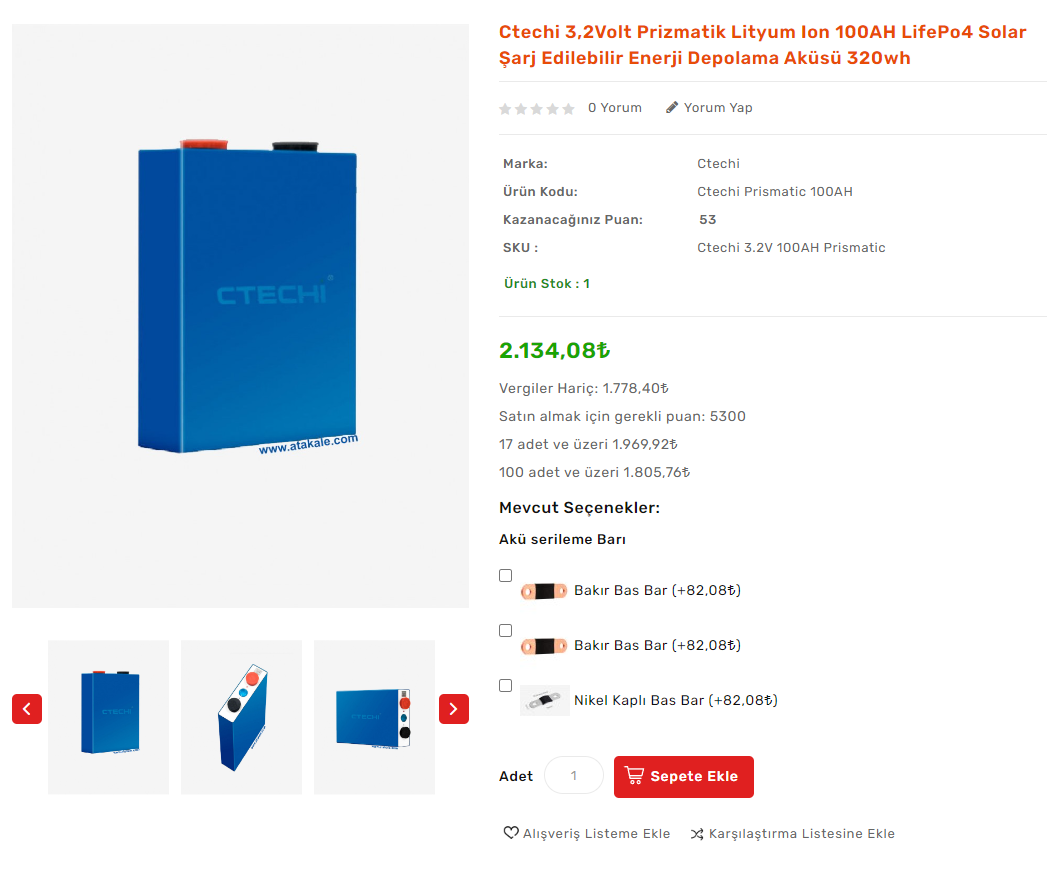

@Hakan78 aküler çok güzel, fiyat da iyi ama bunu UPS'e entegre etmek biraz kafa yorucu olmaz mı? UPS şarj devresi üzerinden şarj olamayacak, ayrı şarj aleti olacak. O şarj aleti de akü grubunu sürekli şarjda mı tutacak yoksa akü seviyesi düştükçe ben mi şarjı devreye alacağım?
UPS şarj devresini iptal edince de firmware bir sorun olduğunu algılayacak ve hata verecek, o yüzden UPS'i de kandırmak gerekecek, herşey yolunda imiş şeklinde sinyaller vermek gerekecek.

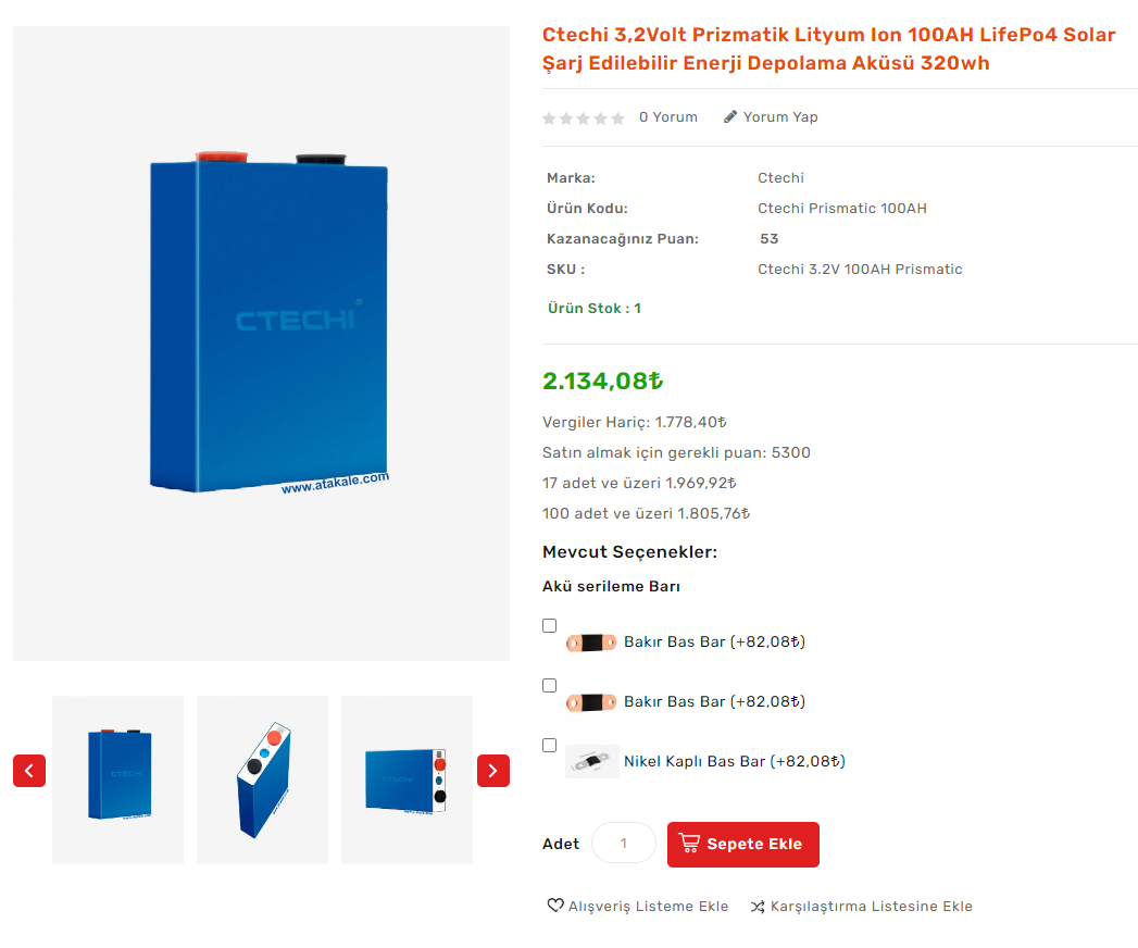

Bir de akü sayısı nasıl 4 oluyor anlamadım. 72 V lazım, resimdeki akü için 3.2 V diyor. Bana 23 tane akü lazım olacak, fiyat 45 bin TL den fazla tutuyor.

72 olarak düşünmedim, 12 gibi düşündüm. Şarjda lifepo4 3,6v civarında oluyor, 3.2v boş hali, 2,8 ölüm noktası. 3,6 dan 3,4 e kadar şarjın %90 ı tükeniyor. Şarj olup olmadığını BMS takip ediyor. 20 veya 21 adet ihtiyacını görür ama tabi yine pahalı diyeceğini tahmin ediyorum.
Kesinti süresi ve sıklığına bağlı olarak 24v 3kw küçük bir inverter düşünebilirsin hocam.

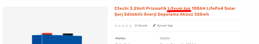

36027 eklentisine bak
Lityuma eşlikçi iyon olarak demir fosfat kullanmışlar demek oluyor. Kimya dili olarak doğru sayılır.
