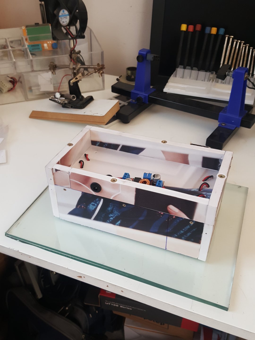

İki parça 4mm cam kestirdim. Cihazın boyutundan biraz büyük kestirdim ki ihtiyaç halinde kenarlarından sıkıştırabileyim.

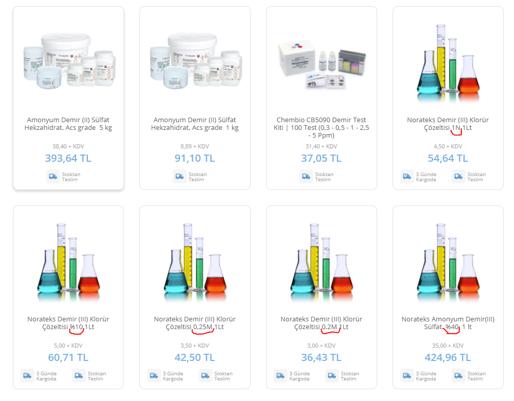

Metasilikat aldığım yerde demir klorür 3 de var. Ama çeşit çeşit. Kafam bayağı karıştı.
Mesela nette 40% 'ı 45₺ ye satılırken burada 424₺
Ayrıca 0.2M, 0.25M gibi tanımlar var.
12027 eklentisine bak
12028 eklentisine bak
O başka bir ürün galiba karışmış demir 3 klorür değil.

Artık eskisi gibi sarı leblebi şeklinde bulunmuyor galiba. Şu anda hep sıvı halde FeCl[SUB]3[/SUB] + 6H[SUB]2[/SUB]O (demir 3 klorür hekzahidrat) şeklinde bulunuyor gibi. Bakırı eritir eninde sonunda, ama süre derişime bağlı. Denemek lazım.
Sanırım doğru olanı buldum:
Demir üç Klorür Anhidrus (susuz) Yarın sorayım bunlara da 1 kg alayım. Fiyat da uygun. Direnç netten veya başka bir elektronikçiden alsan 50 gramını 20 TL ye satarlar :D
