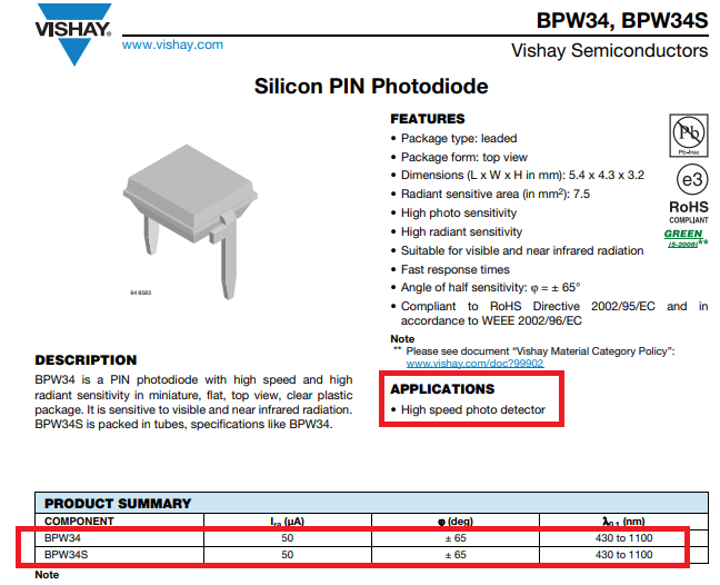

Benim amacım UVC LED'lerin yaydığı ışık spektrumunu görmek. Bunlarda tüp falan yok, lineer sensör var.
Ocean Insight'ın tam benim işime yarayan ürünü var ama en son 4000 Avroya indi :cheeky2:
O zaman onu al
Sanki şarz dinamosu da aynı prensible çalışır demişiz gibi :)
Bu da ucuz değil yav :D Ben neden sensör bakıyorum, o şeyi kendim yapayım diyorum. Ayna, prizma, yarık, bunlar bulunuyor uygun fiyata. Hamamatsu da bize bir kıyak yaparsa işimiz oldu :dans1:
En son bu aletten ucuza kendim yapmak için araştırdığımda bulduklarım:
1. Lineer sensörler pahalı. Hareketli ayna yapmak daha mantıklı.
2. Doğru fotodiyotu bulmak zor. Fotodiyotların duyarlı olduğu dalgaboyunu yapıldığı yarıiletken element belirliyor. SiC fotodiyot profesyonel aletlerdeki en yaygını ama perakende satan bulamadım. GaN fotodiyot satan Aliexpress satıcıları var, güvenip alan çıkar belki.
3. Kırınım için grating olarak CD/DVD plastiği kullanırım diye düşünmüştüm. Ama sonradan aklıma geldi bu plastikler polikarbonattan (PC) yapılıyor. PC ise UV geçirmiyor. Özel UV grating lazım.
Bir sitede birisi DIY spektrometre yapımını anlatıyordu ve bu grating'lerin satıldığı bir site linki vermişti. Bulursam eklerim. Bizim işimize yarayacak grating fiyatları 50 dolar gibiydi yanlış hatırlamıyorsam. Bakalım bu lineer sensöre ne diyecekler. Eğer yüz dolar falan derse yavaş yavaş malzemeleri toparlayıp birşeyler yapabilirim. Belki de hiç satmayacaklar.
@ckocagil lineer sensor olarak eski A4 tarayıcılarda olan sensörler işe yarayabilirmi acaba?
Daha doğrusu aynı şeylermi ?
@Omega Sanmıyorum, o tarz hangi sensöre baksam hepsi 400nm üstü çalışıyor. UV için farklı yarıiletken malzemelerden yapılmış sensör gerekiyor.
Üzerindeki camın da kuvars olması gerekiyor. Normal cam UV ışınlarını bloke ediyor.

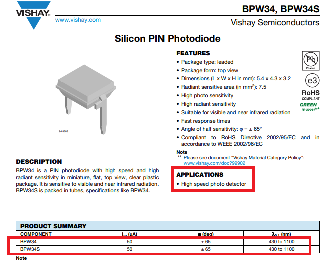

Bu benim fiyat almaya çalıştığım hamamatsu 200 nm ile 1000 nm arasını destekliyor. Süper birşey, hem UV bandını hem de görünür ışığın tüm renklerini kapsıyor. Hatta infrared'in de bir kısmını kapsıyor.
BPW 34 de 430-1100 nm fiyatı 5 TL
