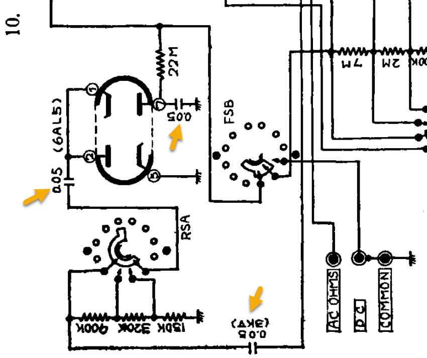

Ama mekanik sorun olsa diğer kademelerde de ibre yavaş dönerdi ...
Bence sorun mekanik değil. AC kademesinin diğer kademelerden farkı, gelen voltajın önce doğrultulması. Bence doğrultucu tüp veya etrafındaki elemanlarda arıza var. Orayı ayrıntılı kontrol etmek lazım osiloskop ile.
sizce nasıl bir yöntem uygulamalıyım osiloskop var ölçe bilirim şu fotoğraftaki kapasitörleri ölçtüm biri 400 nf digeri 280 nf görünüyor bunları ne ile değiştireyim

6AL5 lambası doğrultucu görevi yapıyor. Oraya odaklanman lazım. Orada iki tane 50 nF var ve bunlar yüksek voltaj kondansatörleri. Sadece LCR metre ile ölçmen yeterli değil, sızıntı testi de yapman lazım. Bunun için de yüksek voltaj kaynağı gerekli.
Bence hiç uğraşma o 50 nF ları doğrudan değiştir.

peki ne ile değiştireyim bunlar kutuplu degil mi eğer kutupsuz ise elimde çok fazla kapasitör var bu degere en yakın 68nf 1kv var tabi ila 50nf yapmak gerekiyorsa seri paralel yöntemler denene bilir

Yaygın olan standart seri 47 nF veya 56 nF bulunabilir. Ama tam değerde olması gerekmez diye düşünüyorum, kalibrasyonla aradaki farkı giderebilmen lazım. Kutupsuz kondansatör olmalı kesinlikle. Örnek:
Doğrultucu devre aşağıda ve oradaki kondansatörler 50 nF. Ama ben olsam bütün kondansatörleri yenilerim. Voltajlarına dikkat et ve bolca fazlalık ver. 1500 V ölçebilen bir ölçü aletin olacak neticede o yüzden voltajda cimrilik yapma :D
