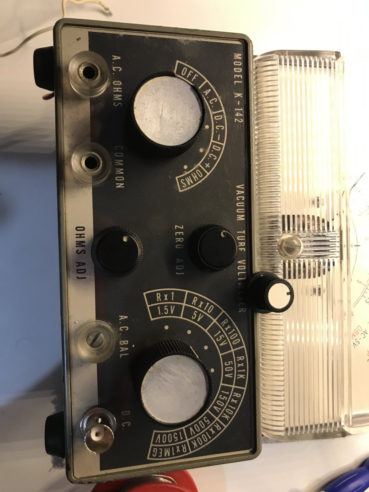

Merhabalar elime Kyoritsu MODEL K-142 analog vtvm geçti, bütün ölçümleri hatalı ölçüyor güzel bir restorasyonu hak ediyor belki bir kaç güncelleme de yapabiliriz.
cihazın probu maalesef yok piyasadan bulmak imkansız diye düşünüyorum o yüzden bnc ile değiştirsem ve daha sonra güzel bir bnc prob yapsam güzel olmazmı sizce ne dersiniz
BNC oraya büyük gelir. Uydursan bile sırıtır. Bence muz jack filan uydur.
kendi soketi fotoğraftaki gibi çevresi common ortası ise volt ölçüm noktası
Çok güzel bir proje olur. Çalıştığını görmeyi ben çok isterim :)
Devre şemasını talep ettim Radio Museum sitesinden ve cevap geldi. 220 V şebeke gerilimi ile besleniyor. 1500 V'a kadar voltaj ölçümü 1000 MΩ kadar da direnç ölçümü yapıyor.

açıkcası bende çok seviyorum eski ölçü aletlerini ancak bu prob olayı beni düşündürüyor orjinal kalması mı iyi yoksa değiştirmek mi
aslında bir seçenek daha var ac bal yazan kısıma potansiyometre başlıgı taka bilirim ve ac bal yazan kısımdaki şefaf plastigi volt ölçüm kısmına bir şekilde uydura bilirim sanırım sizce hangisi daha mantıklı
Öncelikle trafo sekonder voltajlarının olduğundan emin ol. 130 V lamba anot voltajı ve 6.3 V flaman voltajı olması lazım. Lambaların flamanlarının da ısınıyor olması lazım. Bir de tüm mekanik switch'leri iyice temizlemek lazım.

Böyle bir cihazı orijinal şeklini muhafaza etmek lazım bence. Ona uygun prob bir şekilde yapılır. Bakırdan yapıp üzerine nikel kaplama yapılabilir.
voltajları ölçtü hepsi olması gerektigi gibi komponentleride ölçtü sorun yok gibi sadece kalibre edicem
yani sizce sokete hiç bir şey yapmayayım mı
Sağlam soketlerden bir tanesini dikkatlice sök ve ölçülerini al. Malzemesini de belirlemeye çalış. Benim tornada aynısını yaparız :)
Direnç kademesi de çalışıyor mu?
evet dogru ölçüyor ama pil takılması gerekiyor güç kaynağı ile denedim bütün kademeleri tek tek denedim sadece 1R kısmında biraz saçmalık var sanırım kalibre edemiyorum yada bu cihazların sorunu var henüz emin degilim
yapılması gereken kısım bu acaba piyasada buna benzer bir şey varmıdır sizi yormak istemiyorum
