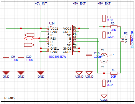

Elimde deltanın 1.5 kw (vfd el w ) motor sürücüsü ve izolasyonsuz dandik bir usb rs485 dönüştürücü var açıkcası ikilemde kaldım bağlantı yapıp yapmamak konusunda
Bu vfd lerin rs485 bağlantısı izole midir yoksa izole bir rs485 dönüştürücü almalı veya yapmalı mıyım ?
Yada alternatif olarak laptopu izolasyon trafosu üzerinden de besleyebilirim
ISO3088 ile dönüştürücü yapabilirsiniz.
Alternatif öneri, laptopun bataryası işinizi yapacak kadar bilgisayarı çalıştırıyorsa, sadece batarya ile deneme yapın.

Teşekkürler ama çok pahalı değil mi ? 3 opto + ti in ıcız sn serisi transreciverlarına kıyasla ne avantajı var izole 5 voltu kendisi mi üretiyor ?
Bugün için 50₺ + KDV = 60₺. Pahalı mı?
Her iki tarafa da ayrı gerilim(VCC1 =>3.15V-5.5V, VCC2 => 4.5V-5.5V) veriliyor. GND'ler bağımsız.

amacım gürültüleri filtrelemek değil iki toprak referanslı sistem arasında oluşabilecek ground looplardan vs kaçınmak
usb bağlantısını izolasyonsuz yaptıgımız zaman laptopun anakartı dışarıdan gelecek bir akıma karşı savunmasız kalıyor gömülü yazılımcı bir abladan duymuştum bir arkadaşı şebeke bağlantılı bir üründe geliştirme yaparken usb üzerinden ya stlink yada ttl baglantısı yapıyor ve anakart yanıyor direkt
normalde urunu izolasyon trafosundan besleyerek çözerdim ama urun motor sürücü olunca 100va lık izolasyon trafosu yetmiyor :katil2:
bence vfdnin rs485 bağlantısı topraktan izoledir bir sorun çıkmaz ama %100 emin olamadığımdan bilgisayarı riske sokmak istemiyorum
İzoleli bağlantılar kullanın. PC ana kart güney köprüsü ızgara oluyor.
