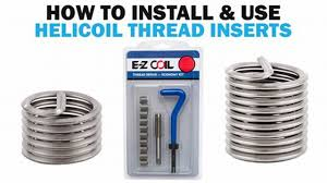

Bu arada bu islemin benzeri aluminyum gibi yumusak metallerden yapimis govdelere yuksek torkla sikilmasi istenen vidalar icin zaten yapilmakta.
Bu amacla helicoil kullaniliyor.
Helicoil (yay benzeri) ozel aparati ile centiginden donduruluyor. Bu esnada coil capi kendiliginden azalip kolaylikla acilmis vida dislerine siki sekilde oturuyor.
Daha sonra centigi kirilarak yaydan ayriliyor.
