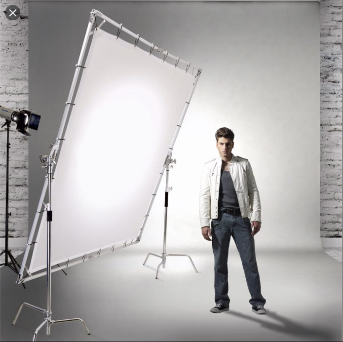

Valla ben de işin uzmanı değilim. Fotoğrafçılar çok kullanıyor. Mesela aşağıda adam kumaştan yapmış. Ama önemli olan arkadaki ışığın çok kuvvetli olması. Olmayan ışığı nasıl saçacak kumaş :D

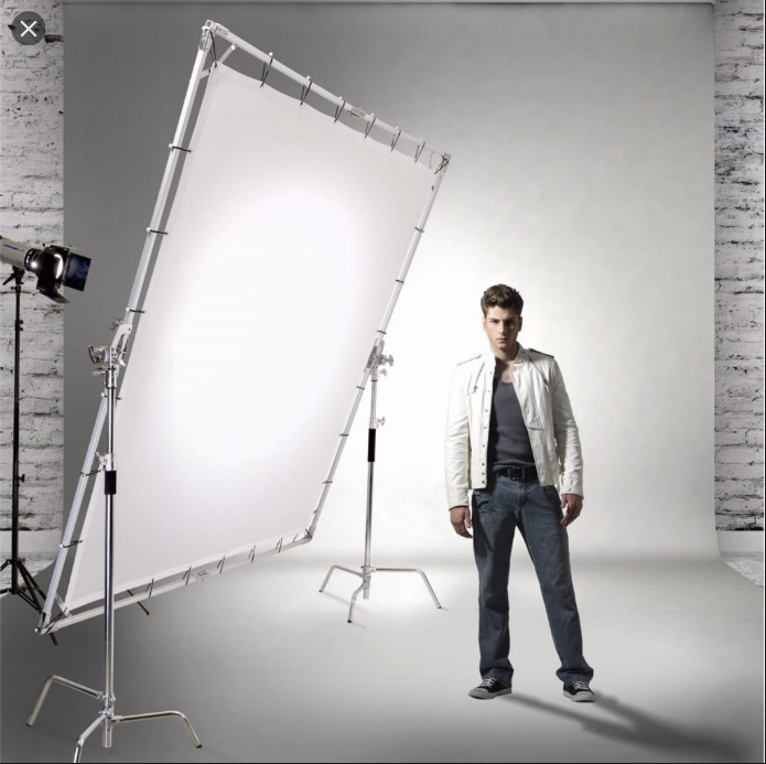

6225 eklentisine bak
Şu diğer konudaki ledler 5'erli satılıyor onlardan alıp 4 tanesini 20w olarak kullanabilirim. Biraz kurcalayayım bakalım bir yere varabilecek miyim?
