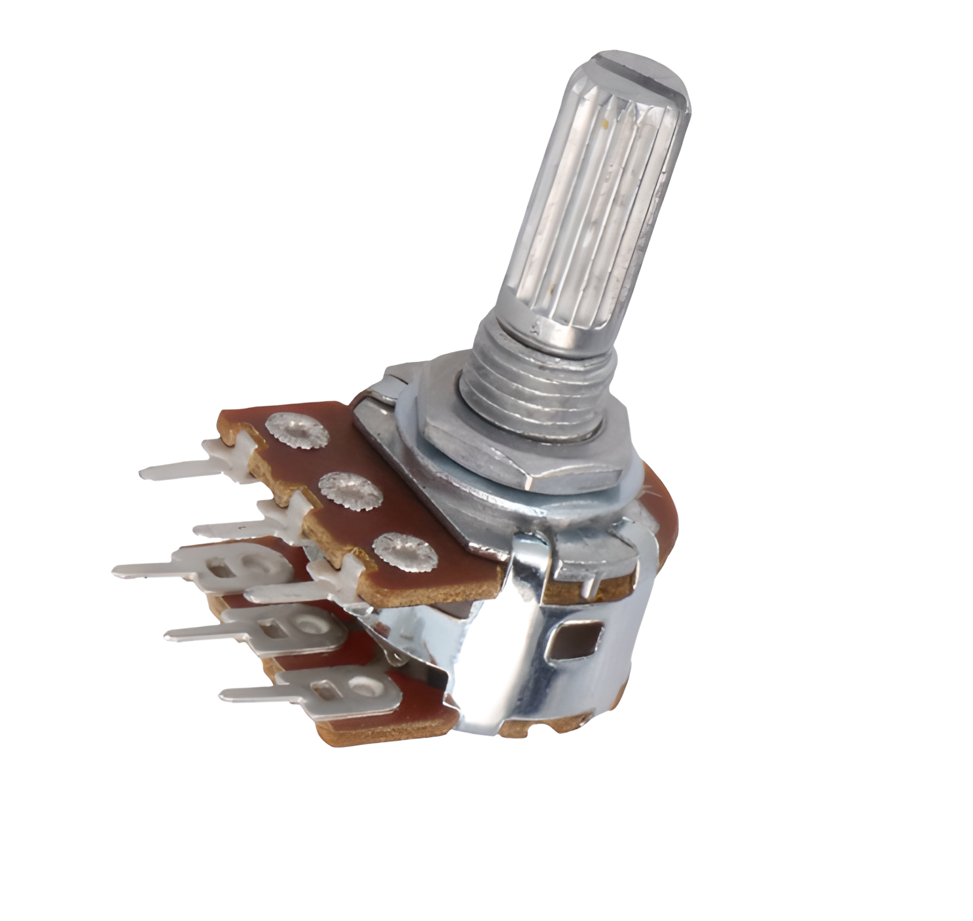

Hem parlaklik hem de denge icin de iki tane steryo potansiyometre kullanacaksin.

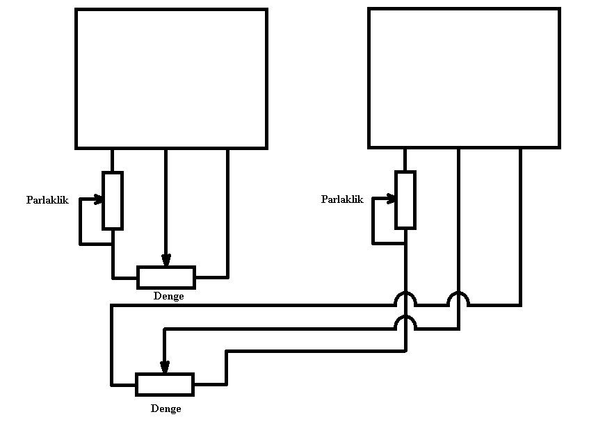

Potansiometre nin ayakları ile bu gönderdiğiniz şemayı nasıl anlayabilirim. Daha önce stereo bağlamadım hiç. Temel elektronik bilgim var gibi düşünün.

Sendeki kart videodaki kart ise 100K trimpot kullanmis. CC yazan trimpotu sokeceksin.
Sadece cizimde kirmizi ve pembe lerin yerinden emin olamadim. Illaki forumda bu karti taniyan vardir.
Bazi uyarilarda bulunayim.
CC ayari max geldiginde ledlerin istedigi akimdan daha fazla akim vermemeli. Bu siniri nasil tespit edecegini sonra konusuruz. ardindan potansiyometrelere seri bir direnc baglamamiz gerekecek.
Evet yukaridaki semada hata var. Sonraki mesajdaki semayi dikkate alalim.
Sadece pembeler değil Bülent hocam, tamamı yer değiştirecek gibi. Denge yazısını üste, parlaklığı alta alsan daha yakın. Kırmızının biri diğer bacağa gelecek.

Ucuncu bir potansiyometreye gerek yok. Sadece ledlerin max akimini sinirlamak icin ilave direnc baglanacak.
Isigin siddetini parlaklik ayarindan belirleyeceksin. Sonra isigin rengini beyaz sari arasinda denge ile ayarlayacaksin.
Basliktaki ilk mesajindan bu modulu kullandigini ve ledlerin isigini ayarladigini anliyorum. Eger oyle ise fotodaki baglantiyi yapman cok zor olmayacaktir.
